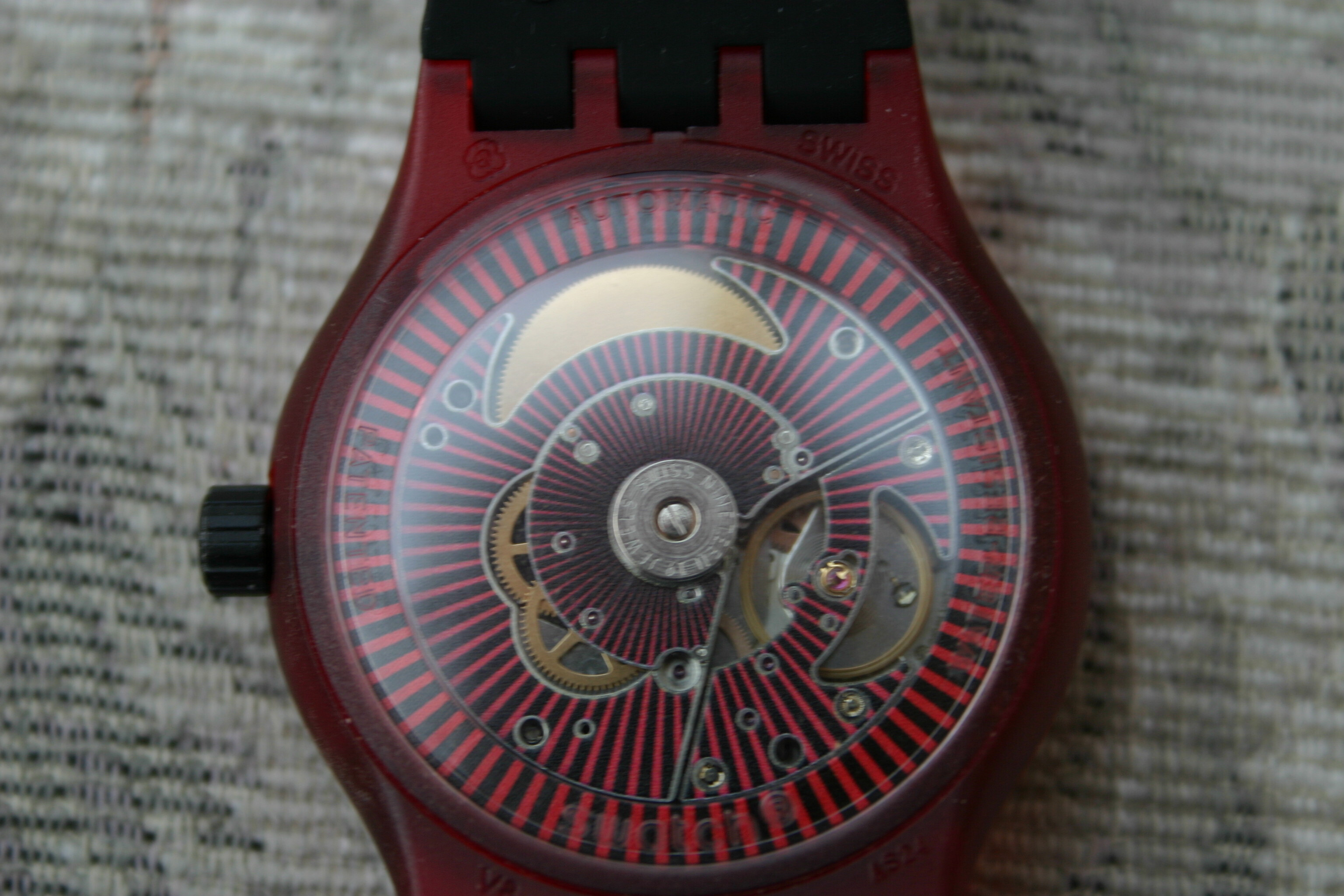

Totaal off-topic, maar geldt dit voor alle sistem51 dan het 50 onderdelen en 1 schroefje is?
Blijkbaar.
51 onderdelen. Er wordt niet gezegd of die schroef er één van is of los geteld moet worden.
Dat ene schroefje lijkt mij een wezenlijk “onderdeel” van het hele horloge :slight_smile:
