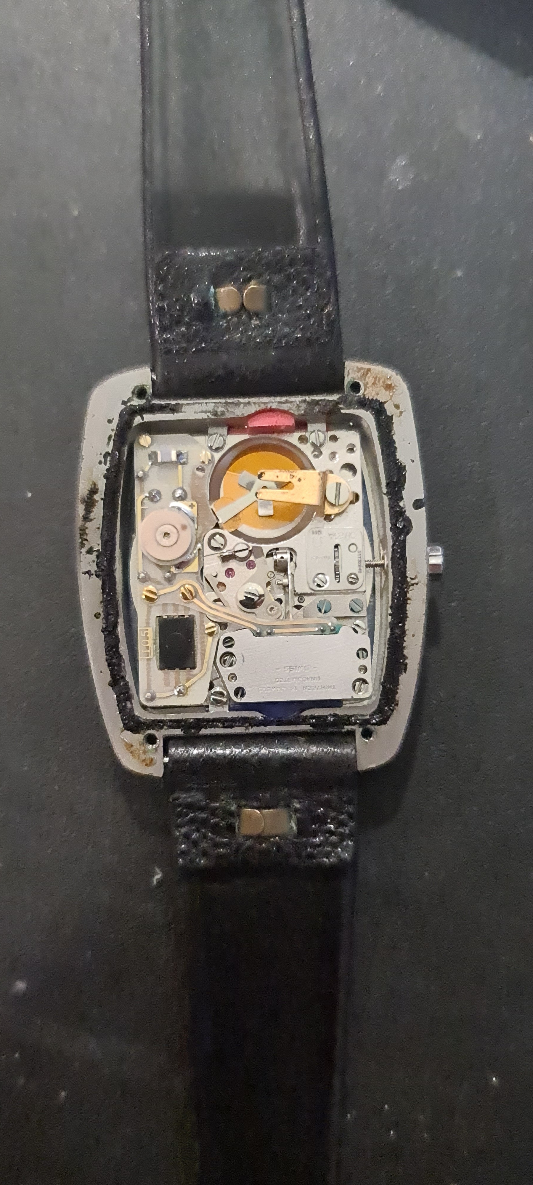

Struinend op t net 3 omega’s gevonden en overgenomen.

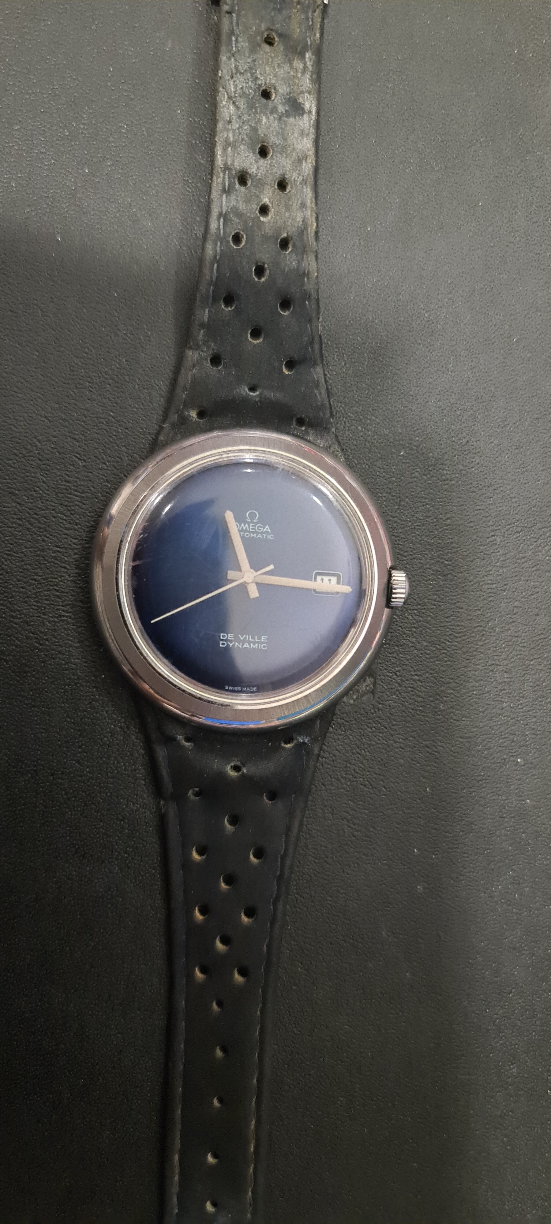

Een omega de ville dynamic automatic
Doet t nog best goed… zo uit de la na al die jaren…

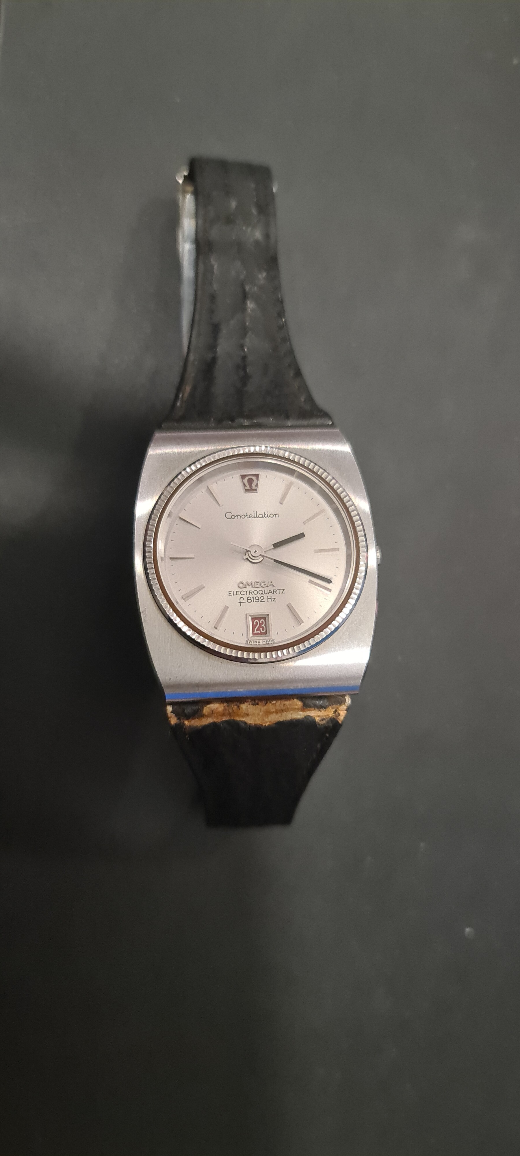

Een connie… maarrrr electroquartz f8192 hz
En voor zover ik t kan inschatten : NOS !
Gelukkig geen lek schade binnen , bat zat r nog in helaas… pakking is eh plaktroep geworden.

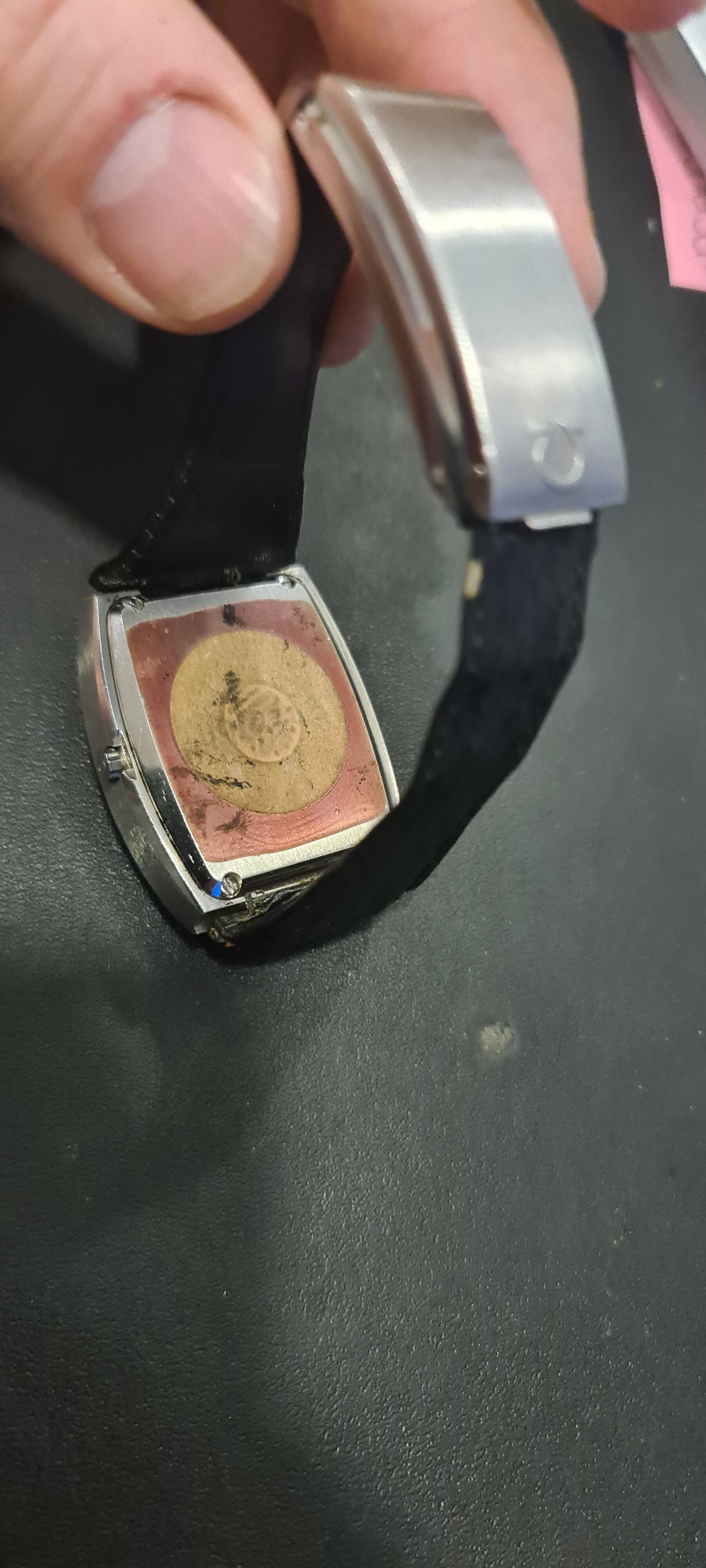

Heb r een nieuw batterijtje in gestoken en bij het indrukken van de kroon loopt hij 2 sec. boeltje zal wel vast staan door de ingedroogde smeermiddelen inmiddels…

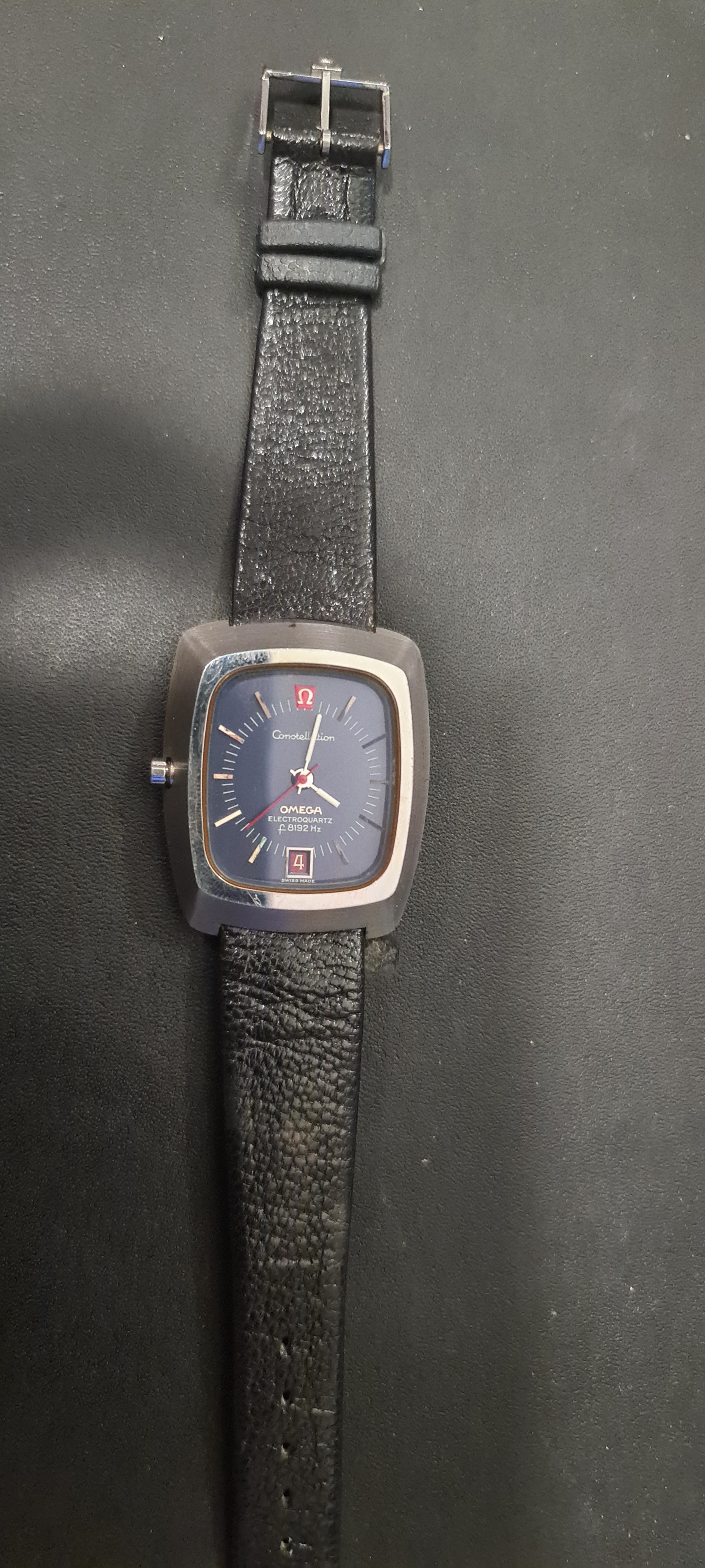

Nog een connie electroquartz f8192hz
Bandje is helaas uitgedroogd en ingescheurd , wellicht nog te reden…
Ziet er verder NOS uit…
Daar wordt je toch blij van ?!?
Nu eens zien of t raadzaam is er zelf aan te beginnen
Nog niet open gemaakt

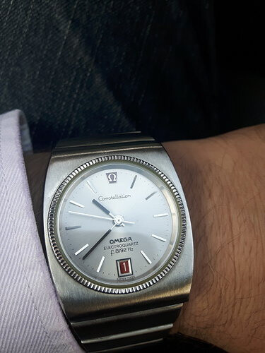

De Electroquartz is een BETA21 uurwerk, oftewel het allereerste Zwitserse quartz uurwerk. Exact gelijk te vinden in een Rolex, Piaget, IWC en Patek Phillipe en nog een paar andere merken.
Hier is de mijne
Mooi !

Een 1301 van de 2e generatie zo te zien

Ten tijde van de ontwikkeling was een kleine stappenmotor nog toekomstmuziek. Toen het Beta21 uurwerk na veel bloed zweet en tranen op de markt kwam was het al een antieke, dood lopende techniek. Stond dit op marktplaats? Balen dat ik dit gemist heb :frowning:
Ze horen te gaan zoemen, een soort vibreren. Als je de kroon in drukt krijgt het mechaniek een zetje. Dus het mechaniek lijkt te werken, maar dan loopt ie nog niet. Potverdikkie, ik moet weer meer op marktplaats kijken… (Super aankoop hoor!)

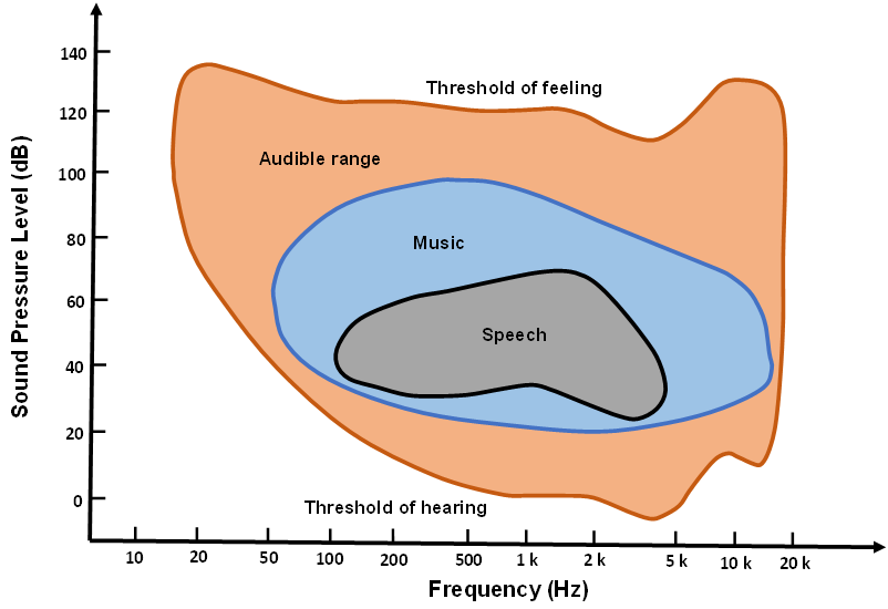

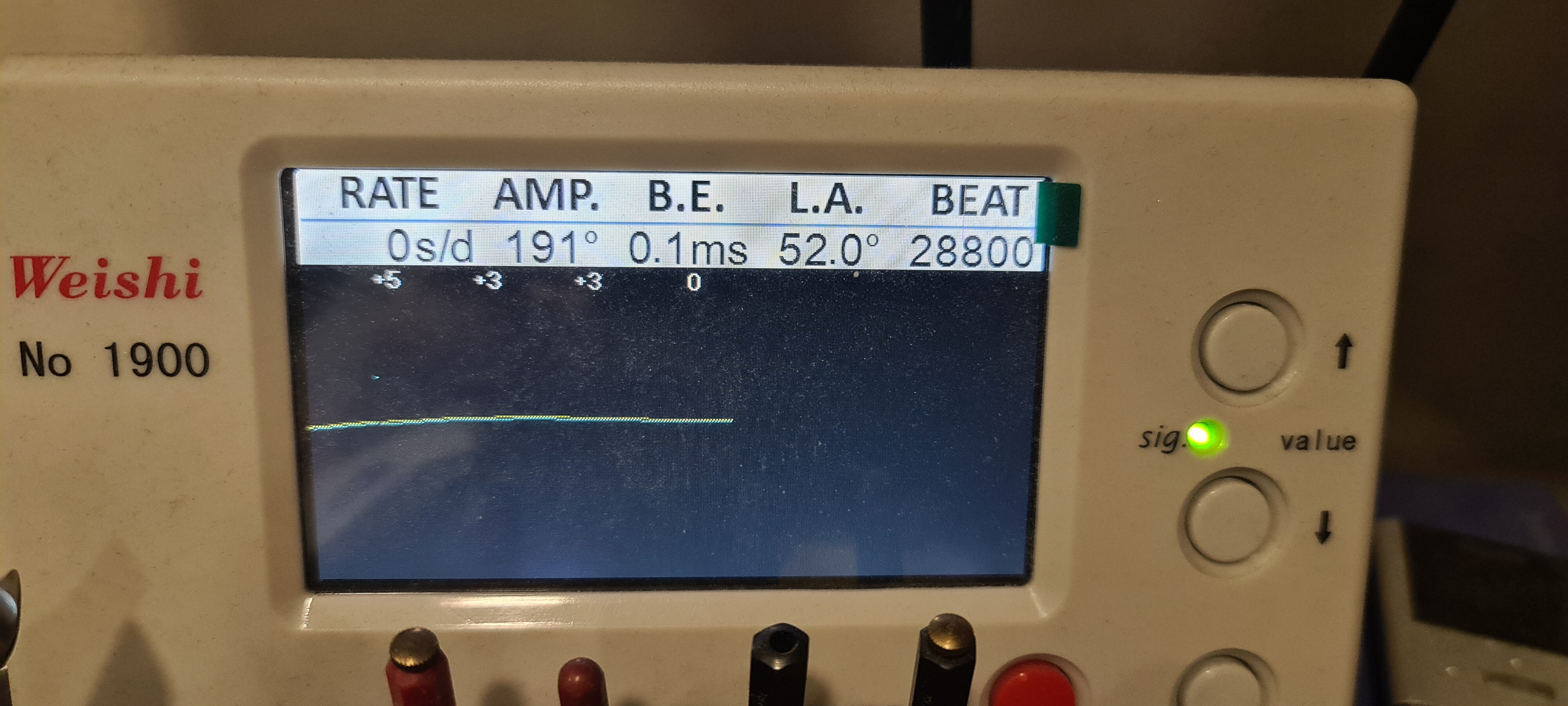

Hoor je dan een hoge pieptoon? Deze frequentie zou hoorbaar moeten zijn
Geen ervaring met luisteren naar een Elektroquartz/Beta21.
Wel uit eigen ervaring: een Omega 720 hz. jankt als een malle, een F300hz (beiden zijn trouwens stemvork-uurwerken) zoemt.
Een kwarts horloge tester “luistert” naar de pieptoon van het kwarts kristal voor de afstelling.
(Die van mij hoor ik niet piepen)
hoeft niet.
Mijn Greiner (quartz II) heeft instellingen.
Die kan ik laten luisteren naar de tik van een “stepper motor” (stappenmotor), het zoemen van de elektroquartz/beta21 en ook van een stemvork-uurwerk, maar ik kan hem ook instellen op de magneetveldfluctuaties van het activeren van de stappenmotor (met diverse stations die ik kan inpluggen op het apparaat zelf, sommigen zelfs met eigen stroomvoorziening, zodat ik een los circuit kan testen.
Dat gekke ding kan ook nog elektromagnetische uurwerkjes en mechanische uurwerkjes testen.
32768Hz valt er in elk geval buiten.
