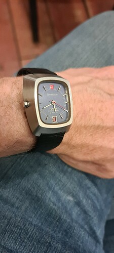

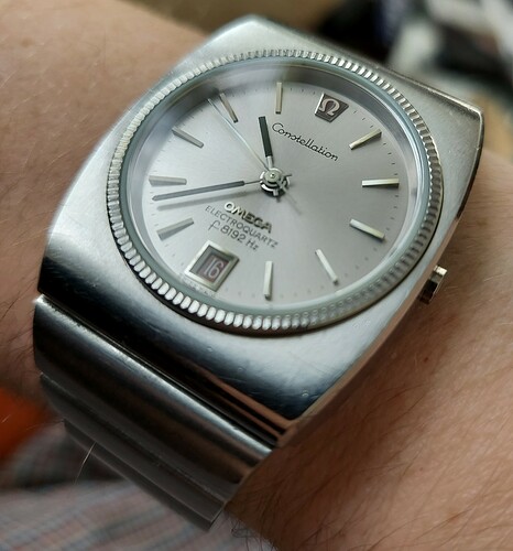

Die Constellation is wat mij betreft de topper. Mooi hoor. Die andere mist helaas de stalen band en die zijn moeilijk te vinden. Is dit ook degene met de micromotor @Bernard?
En die eerste heeft een aparte wijzerplaat, heb je daar een foto van?
Leuk om te zien dat ze hier op het hf zijn beland. Had een bod gedaan op de Constellation electroquartz maar de verkoper had de voorkeur voor de verkoop van de complete set. Heel veel plezier ermee, en hopelijk krijg je alles netjes werkend🙂
Mazzelaar! Pakking zal moeilijk worden. (Als je één kan vinden of meer zou ik ook graag één willen)
Ik was van plan iets uit fkm rubber te snijden.
Hm zag er 1 op ebay , maar die zag we r gewoon rond uit… heb jij een artikelnummer ?
Als ze niet meer te vinden zijn , dan wellicht printen. Ik kan het in tpu proberen anders moet ik op zoek naar flexible resin voor de uv printer

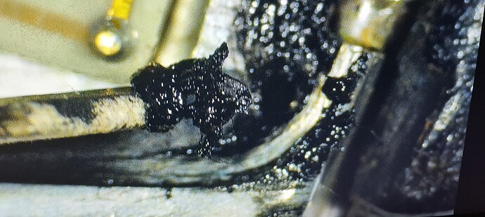

De 1301 , daar heb ik inmiddels ook de goo en gunk vanaf…
Bweh…
Batterij er in gestoken maar die wil niet lopen , als ik de vork met de hand laat trillen beweegt alles… iets electronisch dus…
De 1300 loopt wel maar is , een beetje ingelopen , nu aan het dubbelsteppen… die loopt nu 2 x zo snel , daar nog wat stelwerk verrichten …
Alhoewel ik nog wel een volt reducer heb indat formaat… betere oplossing wellicht !
Dan maar vaker batterij wisselen…

Yes, da’s een aparte! Mijn gevoel neigt naar een redial, maar misschien dat de kenners meer weten. Wat denk jij @Bernard of @Ruud
Volgens mij niet hoor Ruben. Waarom denk je dat?
