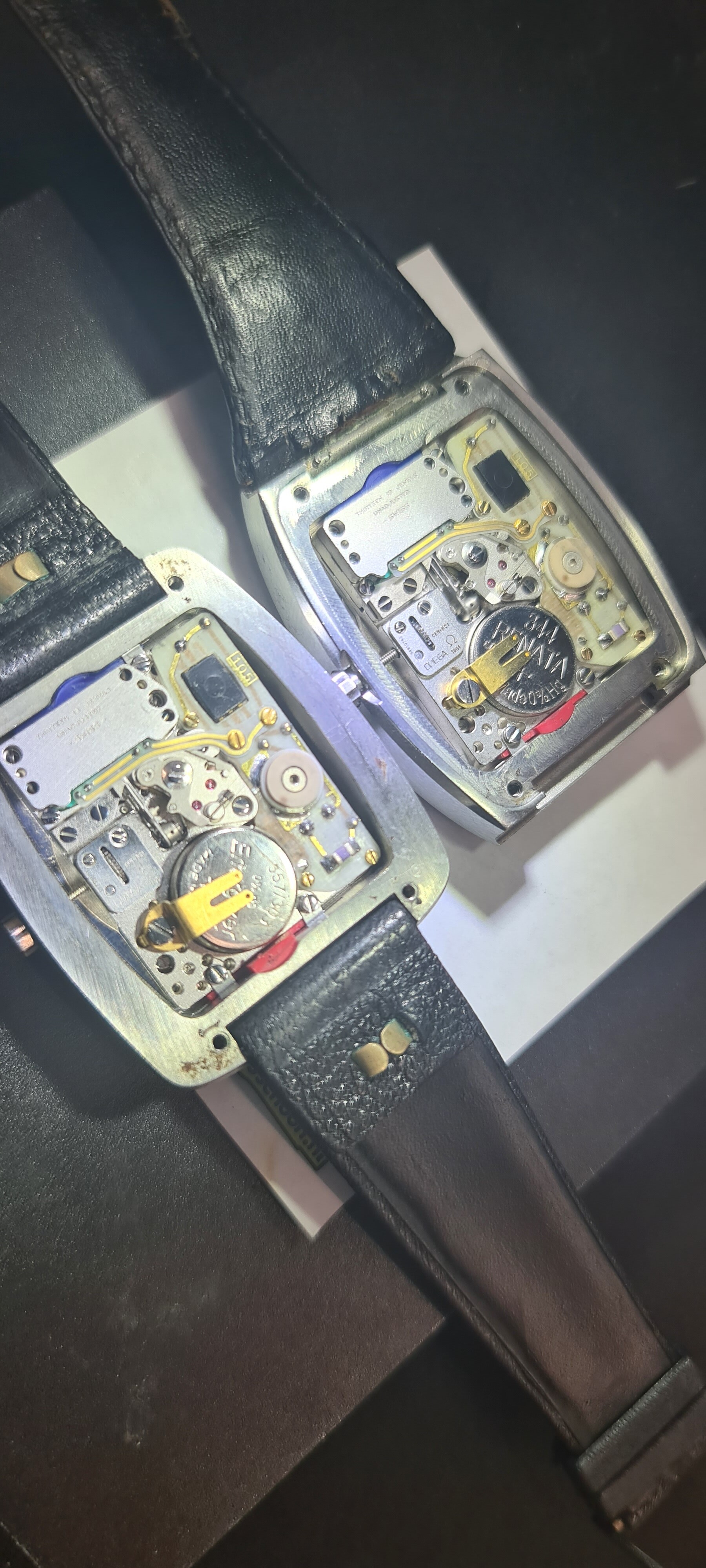

De 1301 wilde niet lopen… gelukkig beide uurwerken gen 2 dus kon ik de electronische module uitwisselen en kwam er leven in de brouwerij…
1 module met storing… wellicht het kristal aan gruzels. Heb m even met de scope aangeraakt maar geen sjoege… wel af en toe spanning op de spoelen… mist duidelijk hartslag…
Iemand een idee hoe dit kristal gesoldeerd zit ?
Geen idee, module is schoon? Ik ben met een 1300 bezig met batterij lekkage schade. Na een schoonmaak azijn bad leeft het circuit weer.
Deze horloges zijn nieuw… super staat ! alles super schoon !
Weet niet waar de pootjes van het crystal zitten … wil er niet teveel aan gaan solderen …

En misschien geeft het plaatje van de verschillende versies circuit een idee. Kleinere kwartsen maar dezelfde soldeerpunten?
https://www.crazywatches.pl/omega-1301-electroquartz-f8192hz-beta21-1972
OMEGA 1301 ELECTROQUARTZ f8192Hz BETA21 1972 (crazywatches.pl)
Dacht ik hier ook te kunnen achterhalen , maar zie t niet 123
