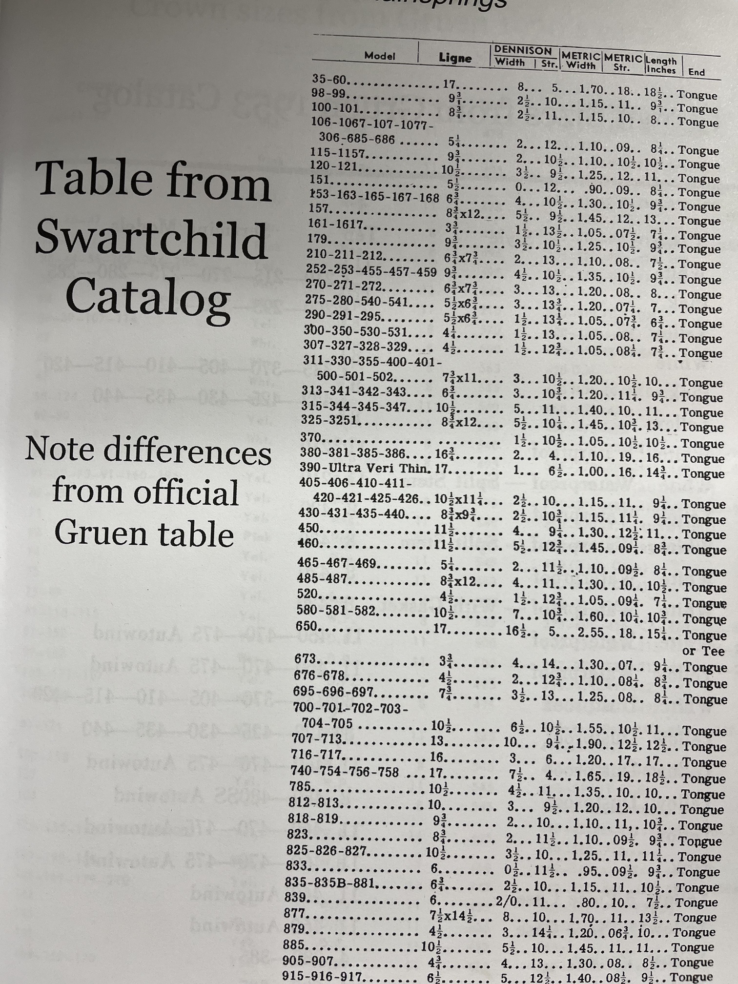

Ja en die 50mm lengte deviatie zorgt voor een nog groter verschil (mijn laatste 2 benoemde veren in topic post). Dikte verschillen zijn echt minimaal, dus bovenstaand zal dan redelijk op gaan. En die dikte wordt in kracht dan ook wel weer een beetje in hoogte gecompenseerd. Vandaar dus mijn komst hier haha ![]()
Jazeker. Dat staat erbij, maar is wellicht overbodig. Als de veerton maat en dikte van de veer bekend is, dan zal er neem ik aan maar 1 correcte lengte zijn. ![]()

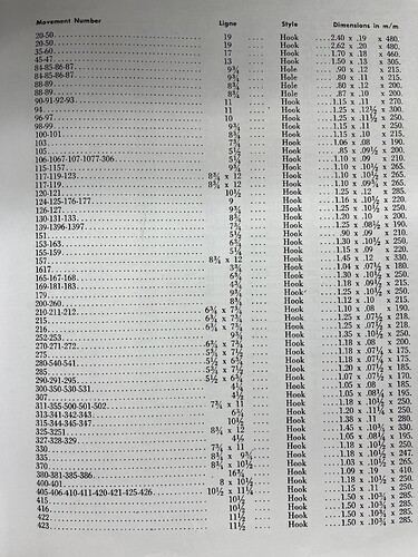

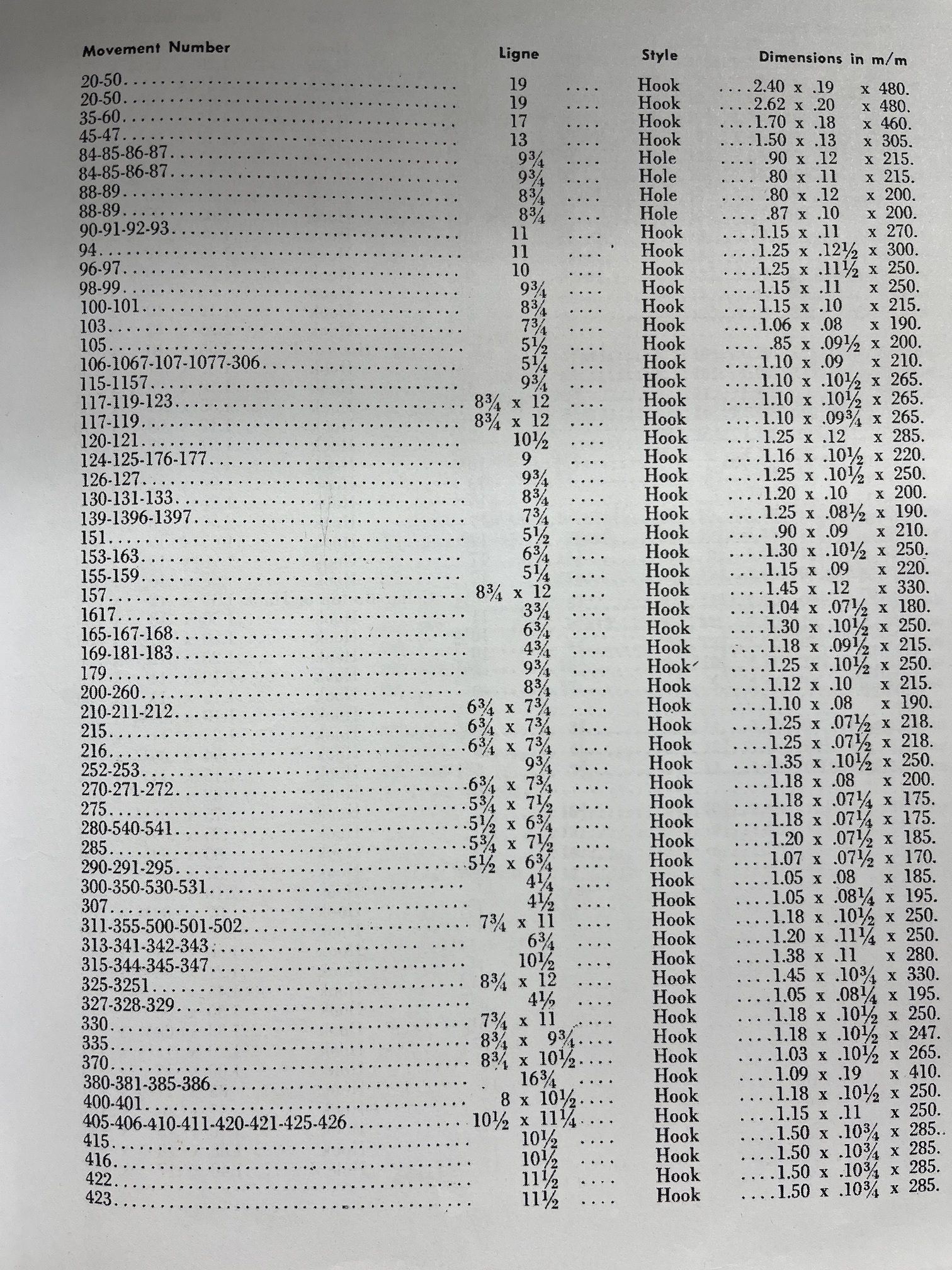

Maar ook hier geldt dat er verschillen zijn met leveranciers. Geconstateerd door de maker van het Gruen Watch Repair Reference boek ![]()
Heb zelf nog wat andere Amerikaanse boekjes. Nooit vergeleken.
Maar hier staat wel het volgende in. Dus zelf even rekenen. ![]()
Ik hoor graag wat er uit komt
Jaa dat verschilt dus wie je het vraagt. De vulling van een ton wordt ook anders geadviseerd van schrijver tot schrijver. De 1 zegt dat het gaat om oppervlakte, en de andere zegt diameter. Maar inderdaad, als je 1 methode aan houdt, heb je maar 1 lengte voor een gegeven tondiameter en gekozen dikte. Vandaar ook dat die montandon schaal alleen de hoogte en tondiameter gebruikt.
Jaa er zijn inderdaad veel rekenmethodes in omloop. Dit is een voorbeeld dat met oppervlakte rekening houdt. Maarja ook dan kun je dus meerdere veren krijgen aangezien de andere methodes je weer volledig andere relaties geeft.
De Carle praat dus over diameter (staat ook op de foto in eerdere post). Volgens mij vermeld het boek van Fried ook oppervlakte zoals in jouw geval.

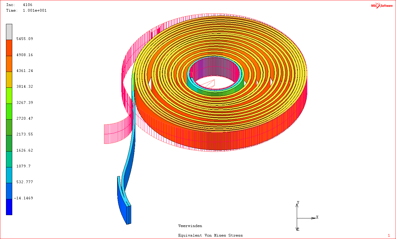

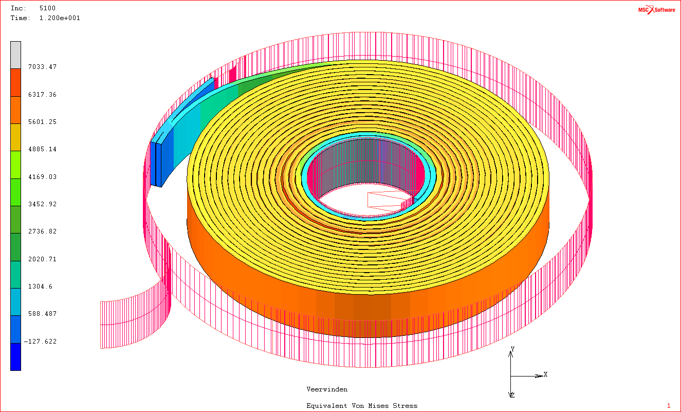

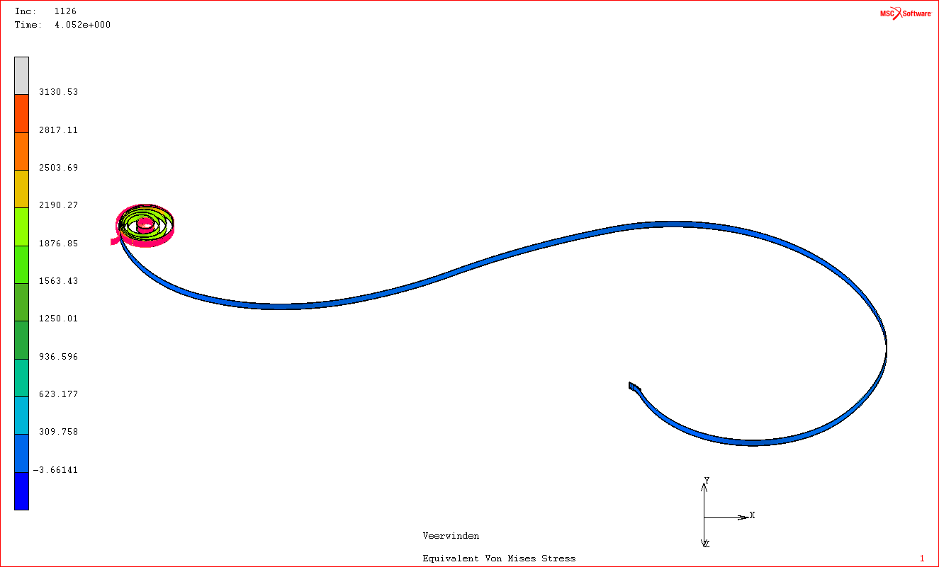

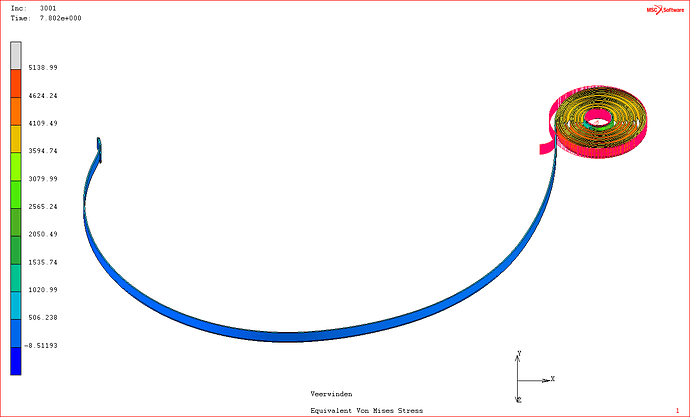

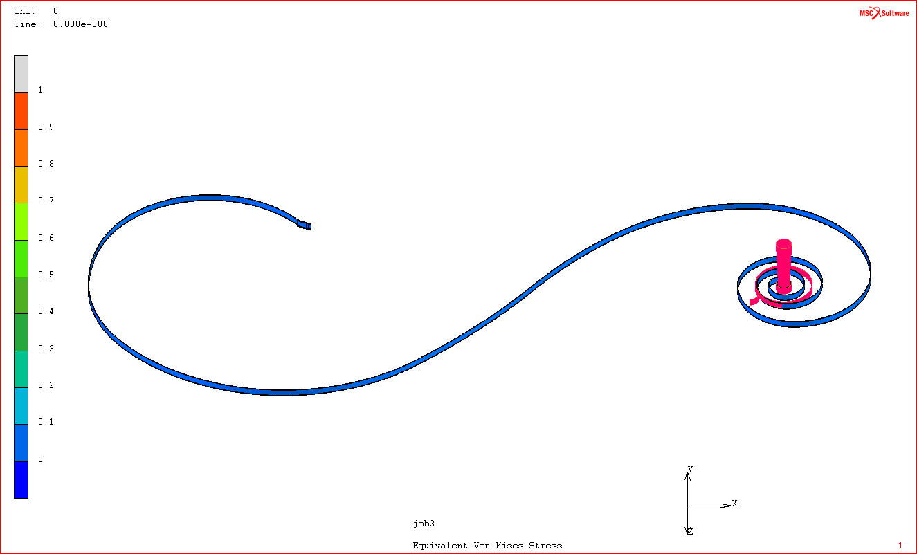

Had ooit een FEM-modelletje gemaakt van een automaatveer. Heb ik van de week maar eens afgestoft en omgebouwd naar een handwinder, eens kijken of ik wat trends kan ontdekken. Net als in het echt is het wel een beetje gepruts om de arbre erin te krijgen en de veer in de ton ![]()

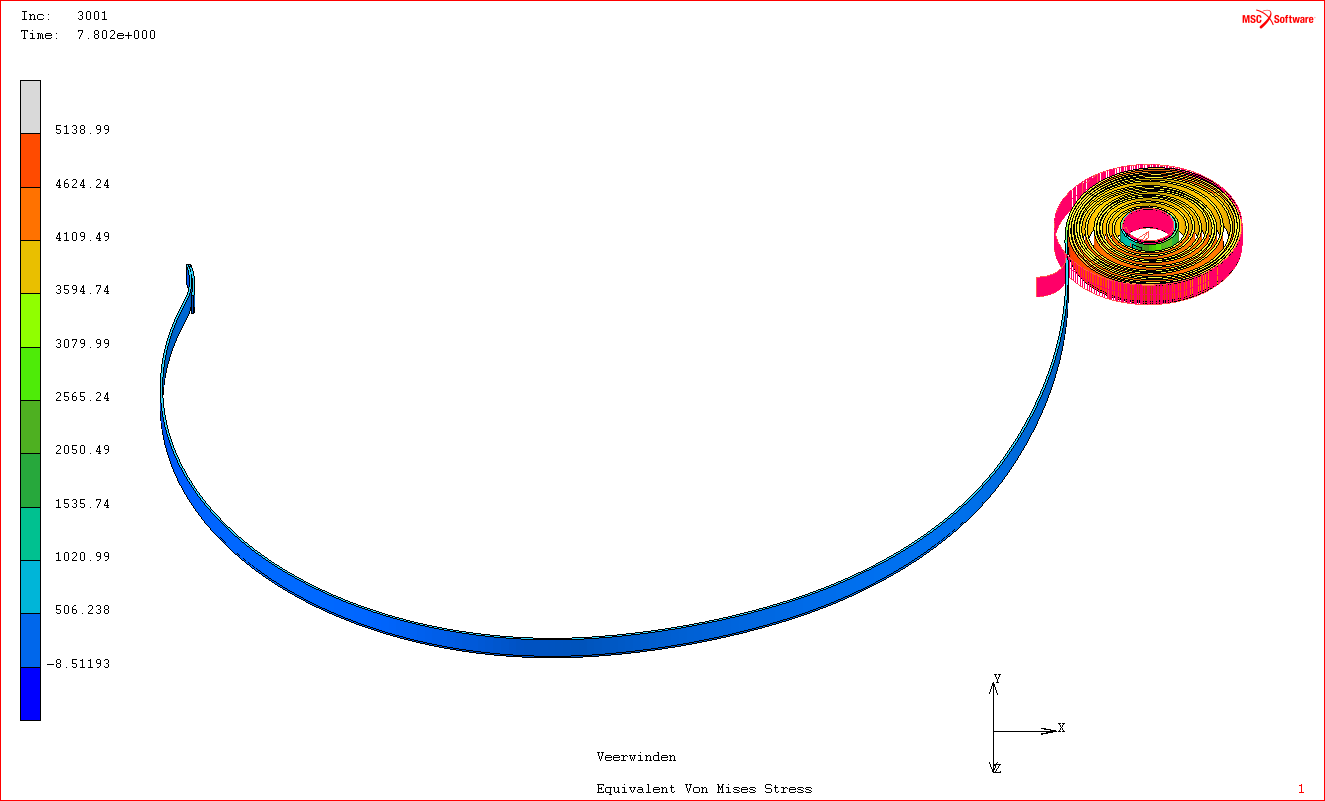

Zo, opwinden is gelukt, nu nog weer laten aflopen ![]()
De spanningen in de veer zijn overigens bizar hoog; stuk hoger nog dan de vloeigrens van gebruikelijke veermaterialen als Nivaflex. Betekent dat de eerste keer dat je een veer in een ton windt hij gegarandeerd plastisch vervormt. Dat is me ook wel eens opgevallen, als je een veer in een ton zet en er vervolgens weer uit haalt is de S-vorm vaak wel iets veranderd.
Plastische vervorming heb ik nog uit staan in de berekening. Invloed daarvan kan ik ook nog eens bekijken.

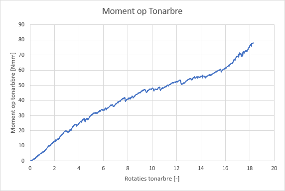

Hier vast een grafiekje van de moment op de tonarbre dat benodigd is om de veer op te winden. Driekwart van deze grafiek is overigens het in de ton winden van de veer.
Als ik het allemaal goed werkend heb kan ik gaan variëren, andere dikte, lengte, etc.

Het zou je E-modulus na deformatie niet moeten veranderen? Maakt het alleen wat sterker door koudversteviging. Ik heb zelfs wel is een nieuwe blauwe veer erin gestopt. Meteen eruit halen en je bent direct je S-vorm kwijt
. Geometrisch zal dan wel effect hebben bij opnieuw opwinden?
Nou let’s go! Als we allemaal wat centjes inleggen kun je misschien wel een extra vrije dag opnemen om hier aan te werken. ![]()
Edit: is dit trouwens in MPa….?
Dan zit je wel erg hoog of niet? Afhankelijk van de bewerking (degree of cold work) liggen alle tensile strength waardes onder de 3000 N/mm2. Plastisch doet die wel iets te veel dan ![]()
Haha, ja nu moest ik er wel aan geloven
Het is overigens vakantietijd dus ik zit er tussen het werk door ook mee te rommelen. En de computers op de zaak zijn toch wat sneller dan thuis ![]()
Koudversteviging maakt in principe de E-modulus niet hoger. Maar geometrisch zal het wel invloed hebben, de S-vorm verandert en de voorspanning wordt lager. Denk dat ik plasticiteit inderdaad maar aan moet zetten, dan wordt dat effect tenminste meegenomen.
Dat effect met een blauwe veer heb ik ook een gehad, je stopt er een S-veer in, en je haalt er een keer opwinden later een veer zonder S-vorm weer uit, dat materiaal is helemaal niet sterk genoeg voor een S-veer ![]()
Yep, MPa. Dus inderdaad, zo zit je qua kracht veel te hoog.
Jup, dacht het wel. Geleverde kracht zal dan alleen maar afnemen.
