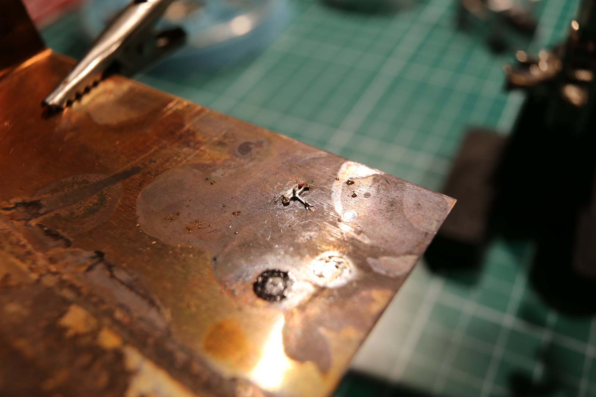

Gewoon een gaatje boren in een plaatje koper en met een soldeerbrander heetstoken. Ietsje minder gecontroleerd maar het werkt ook voor die incidentele keer dat ik een ankerpallet moet vervangen :innocent:
