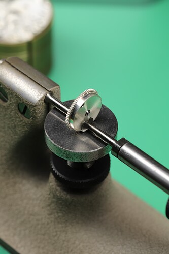

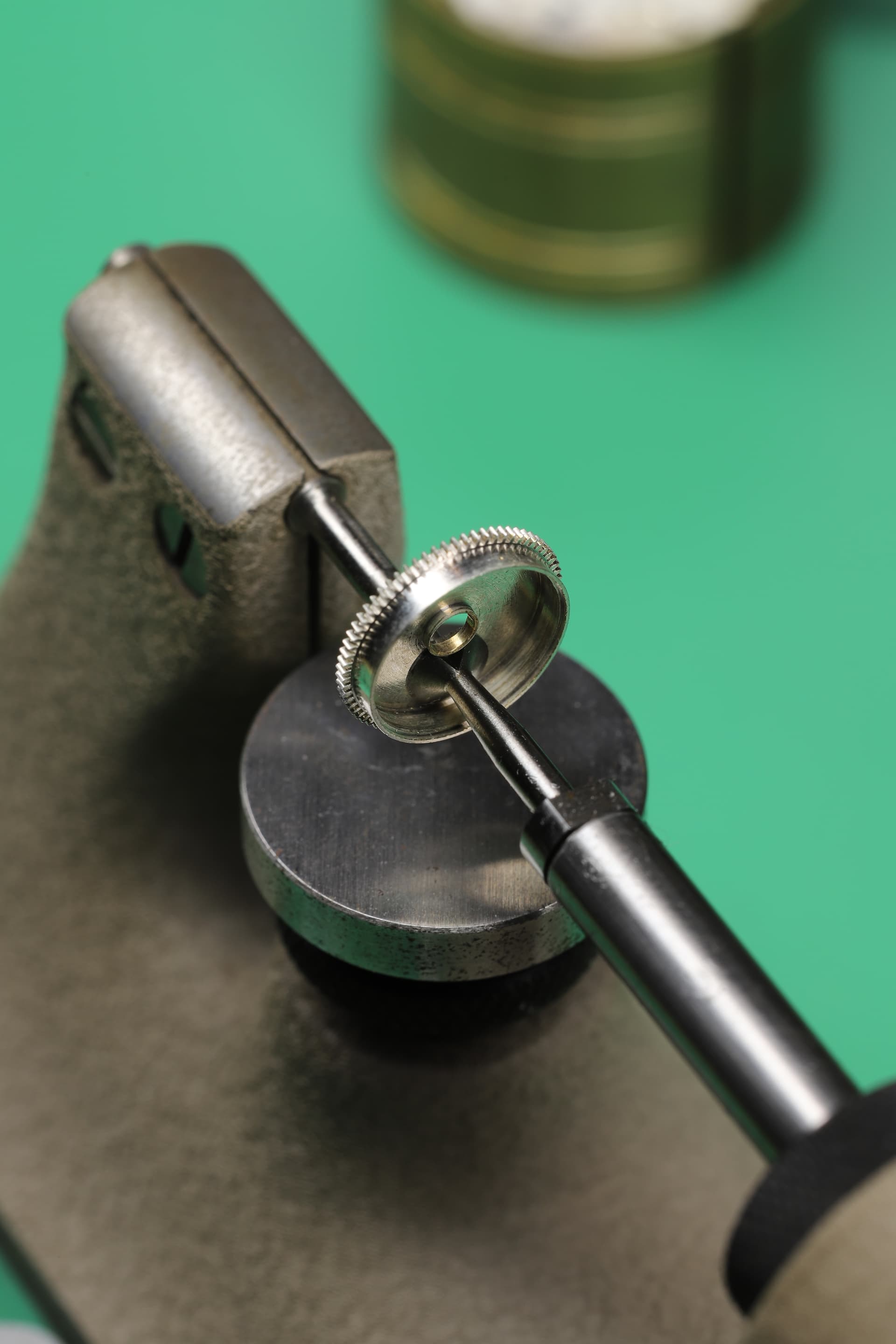

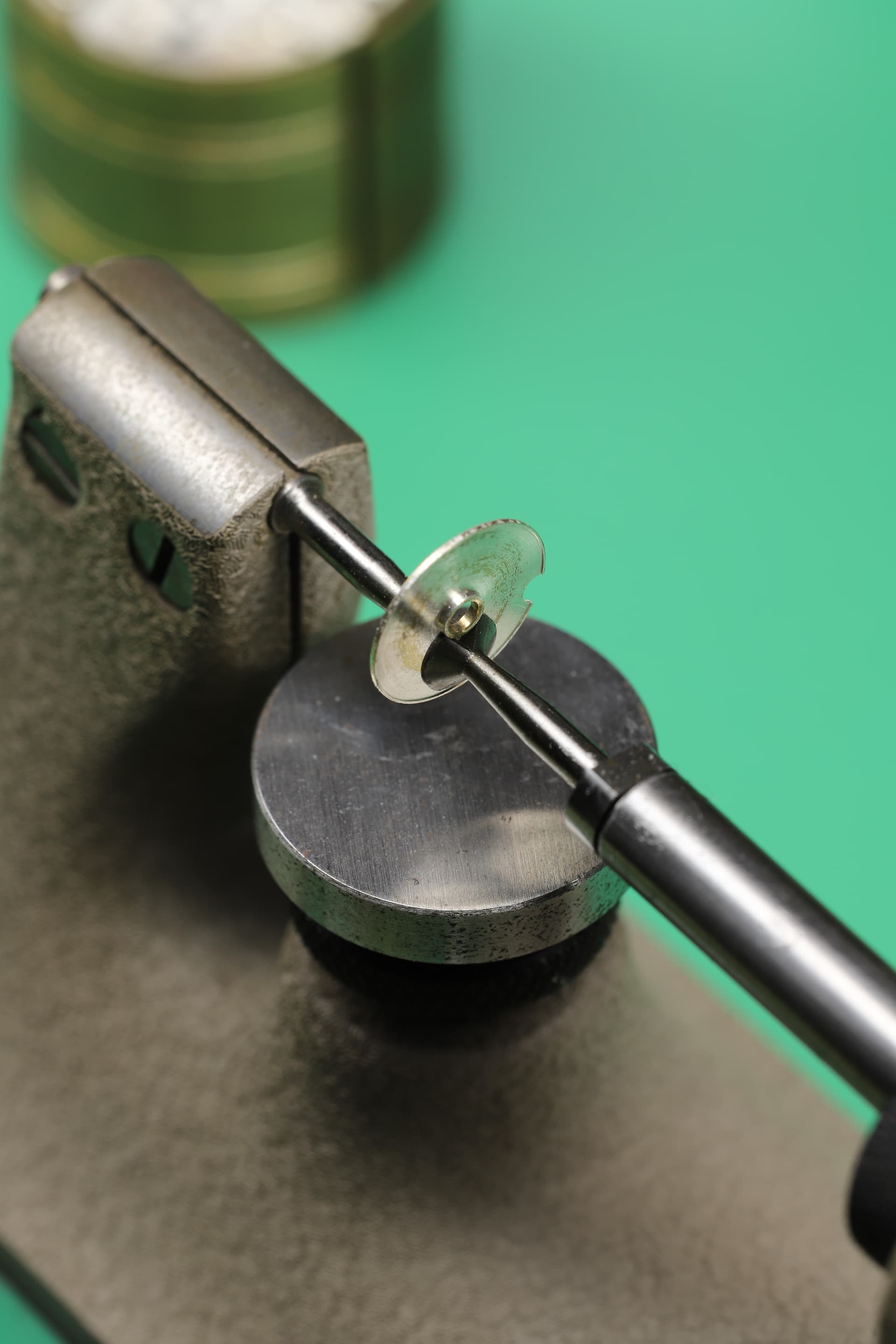

Ik dacht nu de hoogtemaat redelijk vast ligt op basis van bovenstaande veren uit de boekjes, kan ik meteen even kijken wat de juiste speling is die een veerton zou moeten hebben. Eigenlijk is het heel eenvoudig te meten. De hoogtespeling op de veerton was precies goed afgesteld voor het meten. Anders zou dit natuurlijk wel weer meetfouten opleveren.
Ik meet 3 maten, de ton gesloten, de deksel en de bodem van de ton. Dan kun je de loze ruimte eenvoudig uitrekenen. Ik kom uit op het volgende:
Hoogte trommel gesloten: 2.08mm
Dikte deksel: 0.22mm
Dikte bodem veertrommel: 0.20mm
Dus de loze ruimte is zon 1.66mm. Met een voorgeschreven veer van 1.60mm, zou de speling dus iets meer dan 0.06mm bedragen.
Dus mocht je de hoogtemaat van een veer echt niet weten, zou ik dit sommetje doen en er zo’n 0.05mm vanaf tellen om de hoogte van de veer te bepalen.
Ja precies zo doe ik het ook bij twijfel :+1:
@Akrid dit is inderdaad de manier om de hoogte van de veer te berekenen.

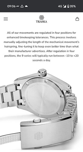

Ik lees onderstaande net toevallig op de website van Traska. Dat bij het afregelen van de Miyota 9039 ook de lengte van de veer handmatig wordt aangepast
Dat gaat over de spiraalveer van de balans, niet de opwindveer.
Ze maken de veer trouwens niet langer of korter, maar verstellen de regelsleutel waardoor de effectieve lengte van de veer aangepast wordt.
