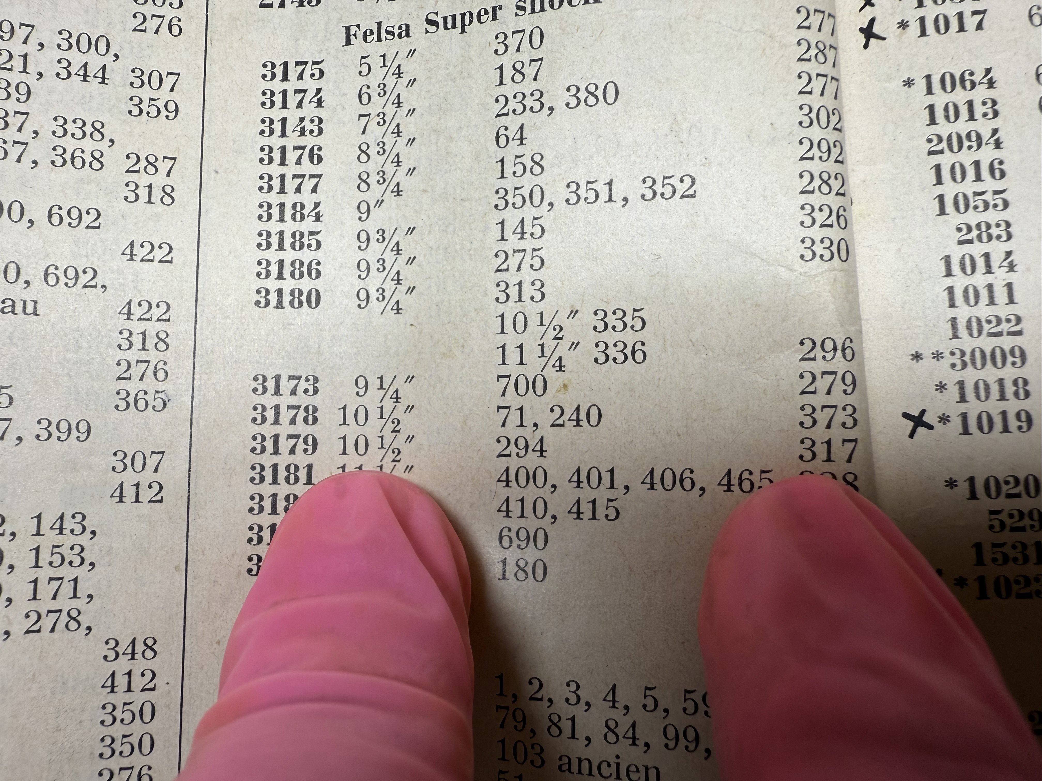

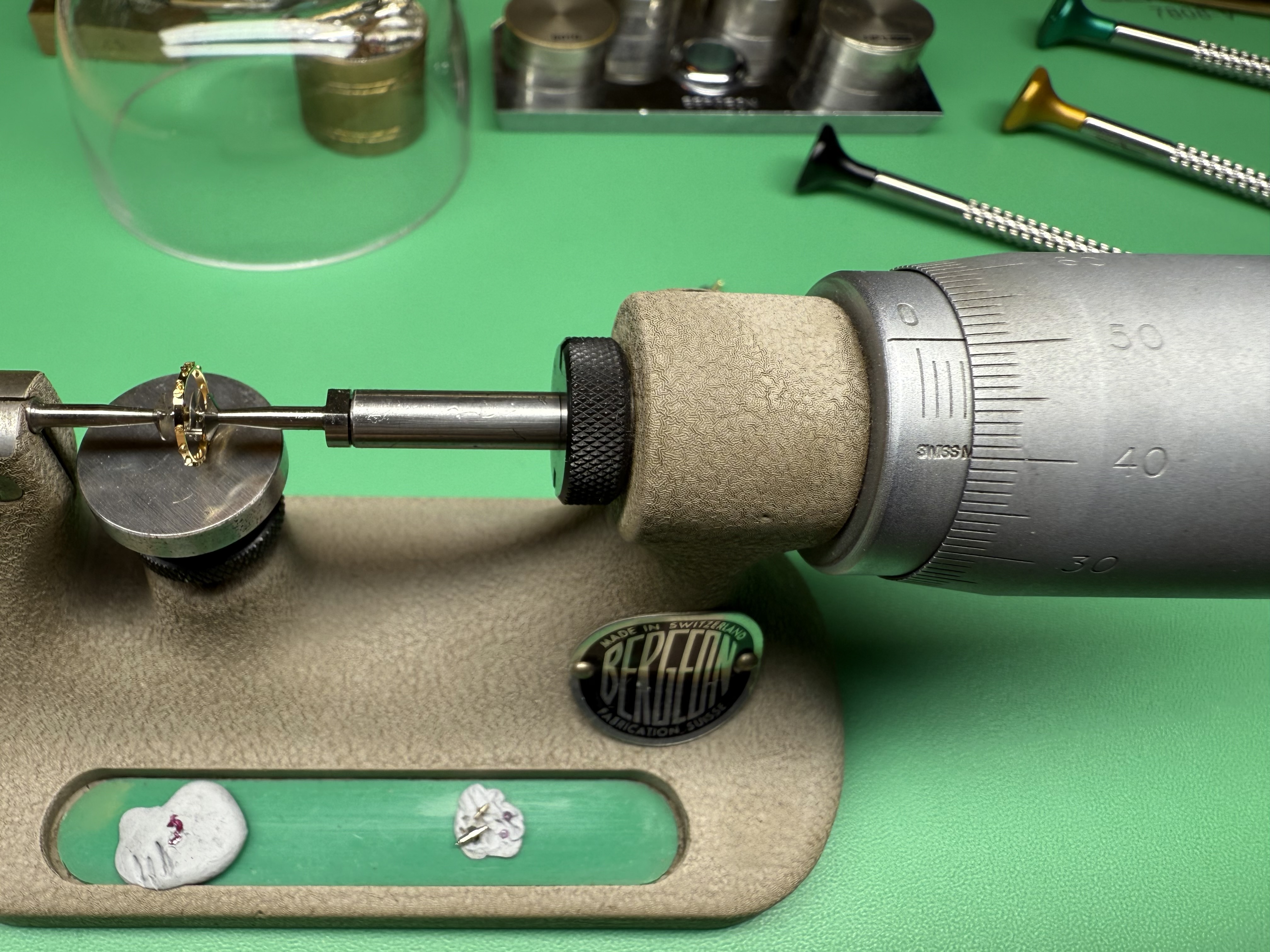

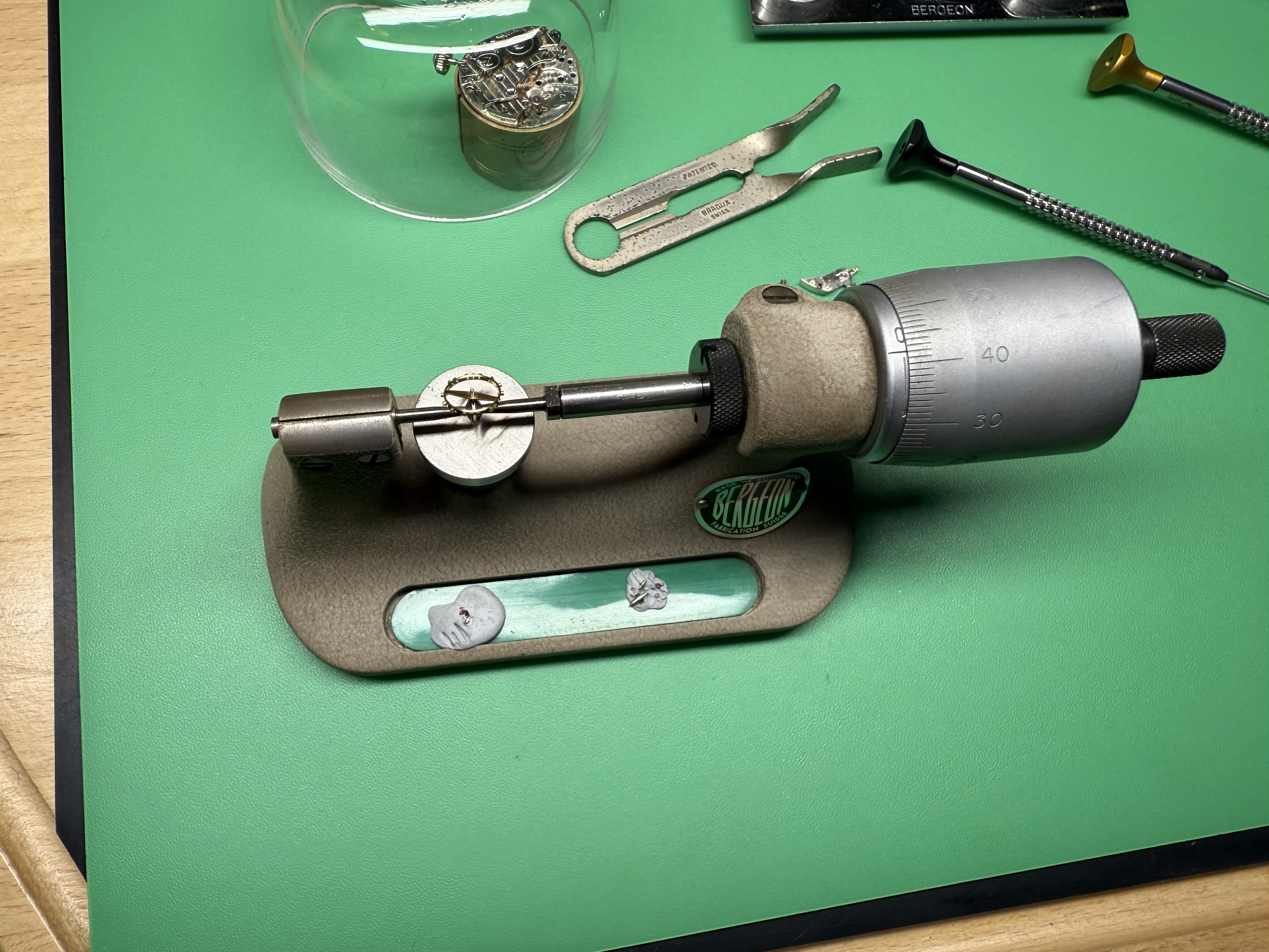

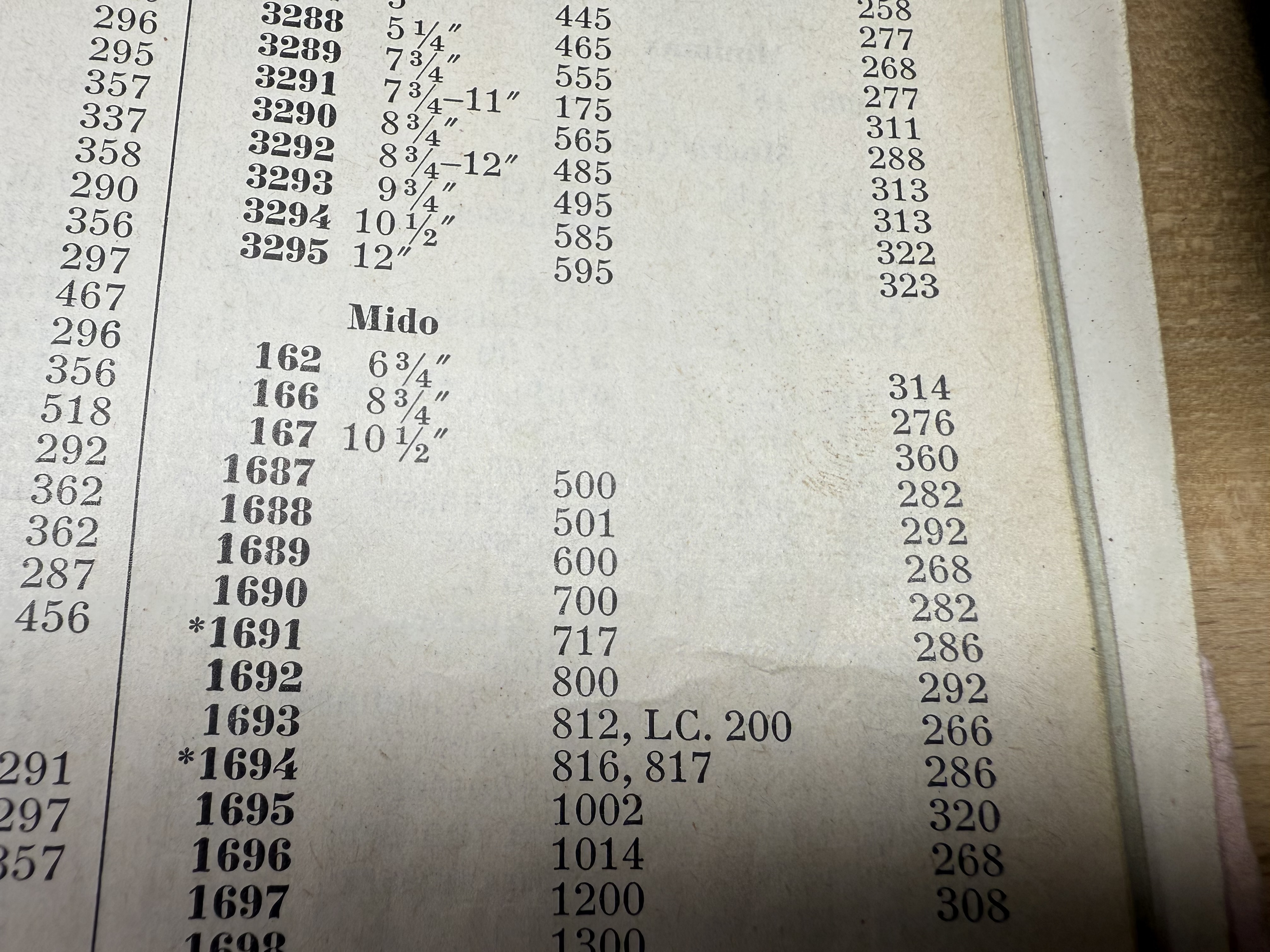

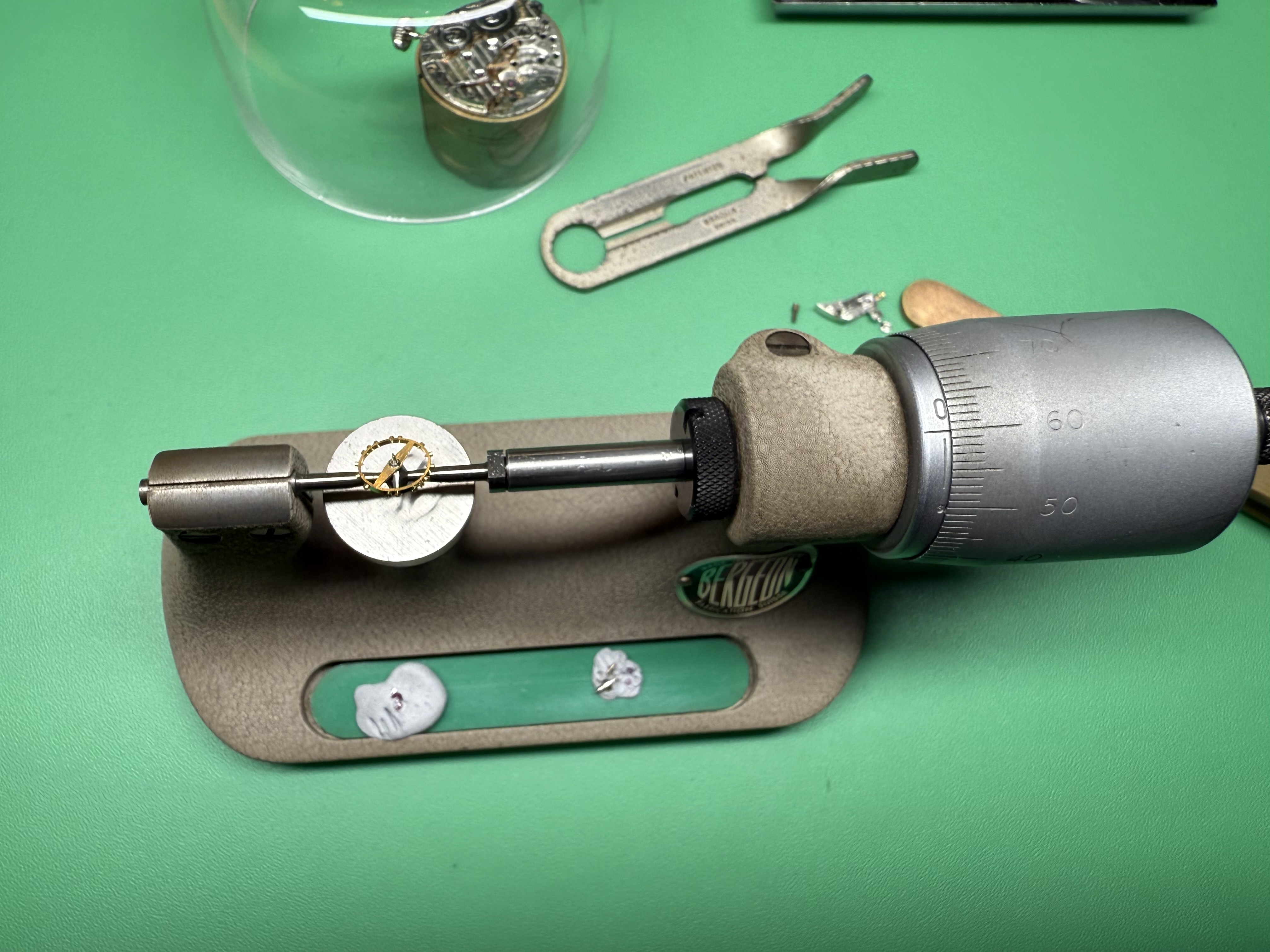

Ik was er dus achter dat het een Felsa 294 was maar mijn boekje zegt dus nu al dat de maten niet kloppen. Balans zonder tap, meet ik al A>350.
En wat denk je dat mijn boekje zegt :grin::grin::grin:?
Ik heb een felsa met schokbescherming. Dus dan kijk ik even onder dat lijstje en zie ik A = 317
Ik vind het wel een heerlijke puzzel worden. Wordt dus maar even de hele balans as gaan meten.

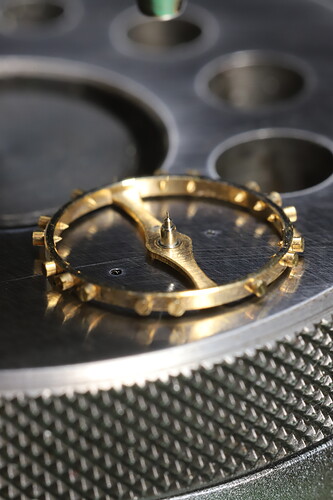

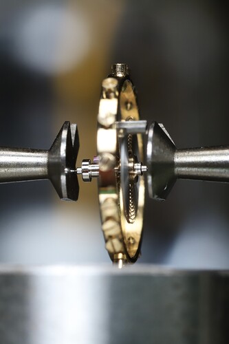

Ik ben wat aan het spelen met mijn nieuwe macro fotografie opstelling. Hier een mooie plaat omdat ik het even beu ben :rofl::rofl:
Nou ik heb het uurwerk gevonden hoor!

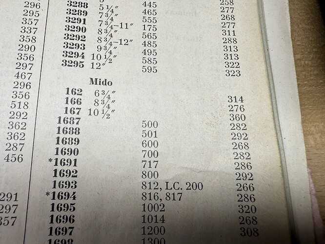

Het is denk ik een 294 met wat aanpassingen door mido. Ik vond het al een uiterst vernuft schoksysteem (wat blijkbaar ook niet werkt).
Zeg een paar honderste erbij door de gebroken tap en ik ga kijken in mijn lijstje. Ik kom al snel op een balansas met lengte 360 met het merkje mido erbij! :fearful: Het is in de ronda boekjes gewoon uurwerkje ‘mido 10.5’.

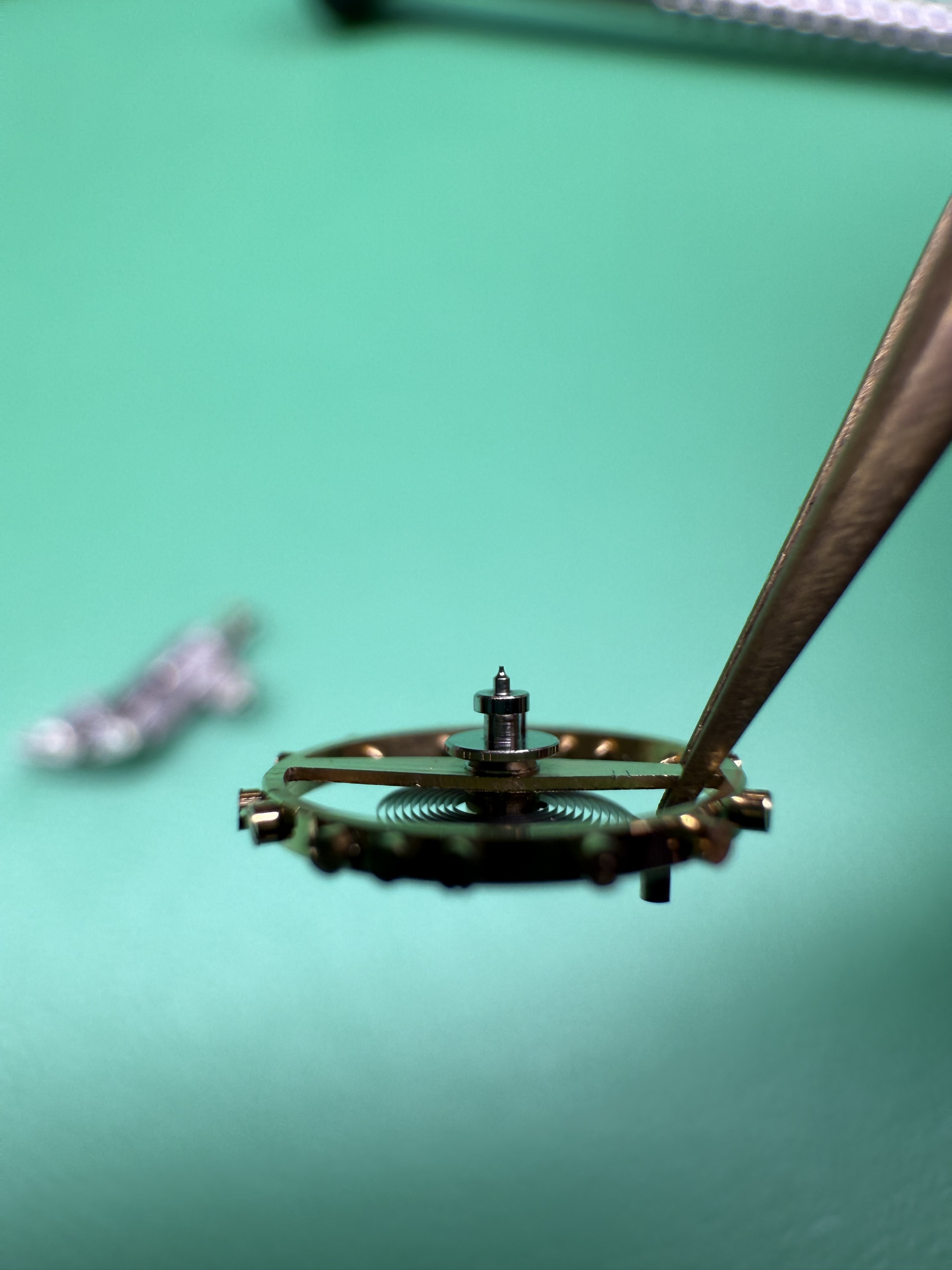

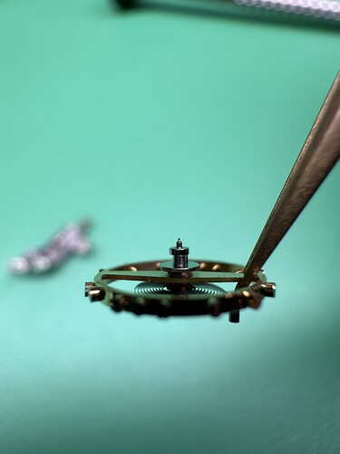

Spiraalvirole en plateau eraf en even wat maatjes controleren, en ja hoor, hij komt overeen. Balansas haal ik er later wel uit. Duurt me inmiddels allemaal al te lang eigenlijk :rofl:
