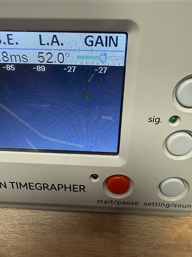

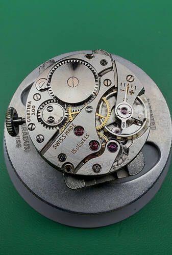

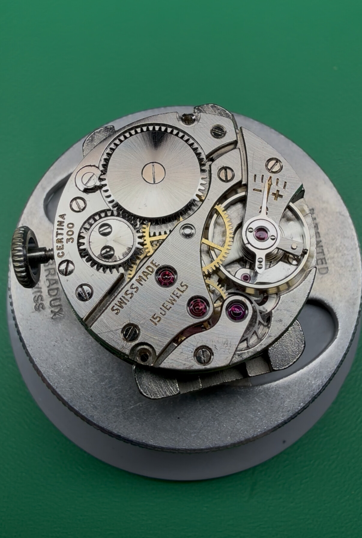

KF300 uurwerkje uit een hele oude certina. Niks geks aan het uurwerkje gedaan behalve een nieuwe balansas, wat schoonmaken en natuurlijk een veertje uit de tabelletjes zoals hier beschreven. Ben je hem aan het afregelen, gaan die in 1 keer weer veel sneller lopen voor een korte periode ![]()

Ik heb de gaffel al wat dicht geknepen. Nu heb ik een prima amplitude ![]()

alhoewel het vast je amplitude zal laten droppen haha ![]()
