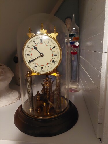

Ik verzamel 400 dagen klokken is er iemand die mij kan en wil helpen met het afstellen van die klokken.
Wat is een 400 dagen klok ?

Waterpas zetten en afstellen met een draai wieltje boven de vier gewichtjes. Week wachten om te kijken of je in de buurt zit. Na vier maanden klooien loopt ie Ăłf voor Ăłf achter en uiteindelijk eindigt ie stilstaand op een plank in je studeer kamer.

Ik ben op zoek naar een boek welke mij uitleg geeft over het repareren van een 400 dagen pendule.

Deze klok heeft mijn moeder in de eerste helft van de jaren vijftig met dubbeltjes bij elkaar gespaard. Een jaar of 12 geleden had ik een via internet een deskundige hobbyist gevonden in of rond Den Haag. Per post daarheen gestuurd (zonder stolp) en voor schappelijk bedrag perfect lopend terug ontvangen. Helaas ben ik zijn gegevens kwijt. Verder ook geen contact meer mee gehad. De meeste klokkenmakers willen niet aan deze klokken werken helaas.
Dit zijn lastige klokken, onderschat het niet.
400 dagen lopen op een keer de veer opwinden vraagt om een perfect raderwerk (tappen, lagers). Juist geolied en daarna komt het:
Het juist afstellen van het echappement. Echt wel een dingetje (uit eigen ervaring :cry:). Pas ook op voor luchtstromingen, dan gaat hij zeker lastig doen.
De stalen “draad” waar de slinger aan hangt steekt ook heel nauw, zorg dat die perfect is of als je een nieuwe bestelt je de juiste hebt. Anders krijg je hem nooit werkend of op tijd lopend.
En dan denk je dat hem hebt en na een week staat hij weer stil….
Kortom een leuke klus en respect als je hem netjes op tijd lopend en zijn gangreserve halend weer aan de praat krijgt.

Dat boek ga ik zeker bestellen, al ben ik inmiddels achter de vermeende oorzaak dat de klok niet op tijd wil lopen.
De vermeende oorzaak is dat ik de verkeerde torsieveer heb gebruikt met een verkeerde dikte
Mocht er iemand zijn die er te koop heeft, dan hou ik mij aanbevolen.
De lengte ik dan nodig heb, 97 mm, de dikte 0,6 mm
