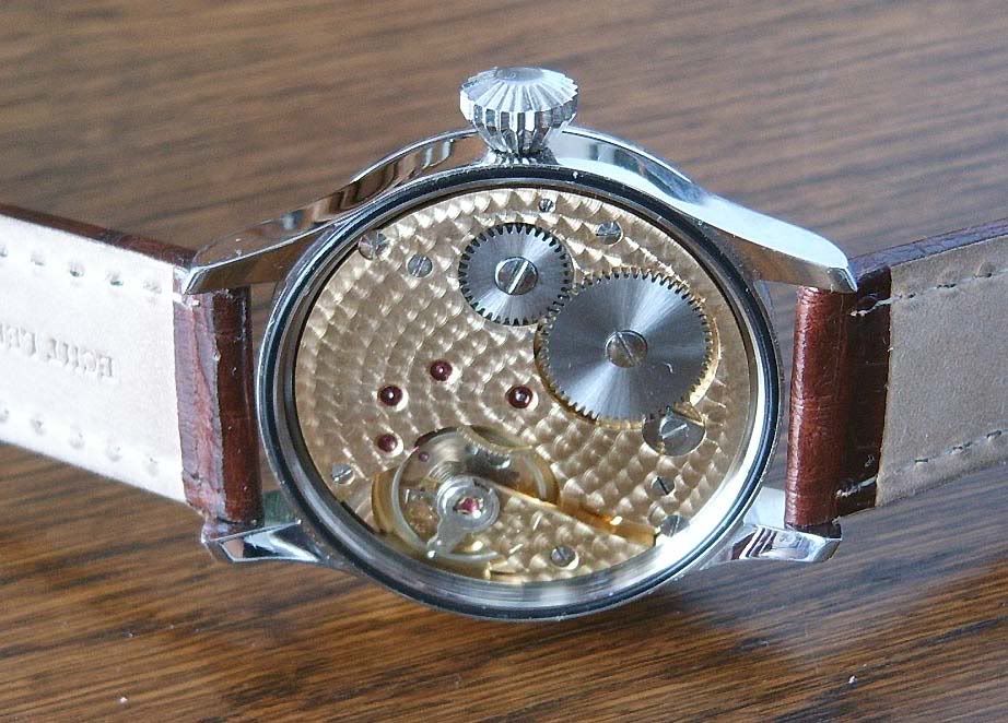

Ter leering ende (hopelijk) vermaeck: een paar plaatjes van het laatste projekt, een Unitas 6498 uurwerk met een 3/4 platine.
Van het idee naar de eerste schetsen:
Eerste tekeningen in CAD om een beetje de basisvorm van de nieuw te maken platine te bepalen.
naar de eerste stappen in metaal:

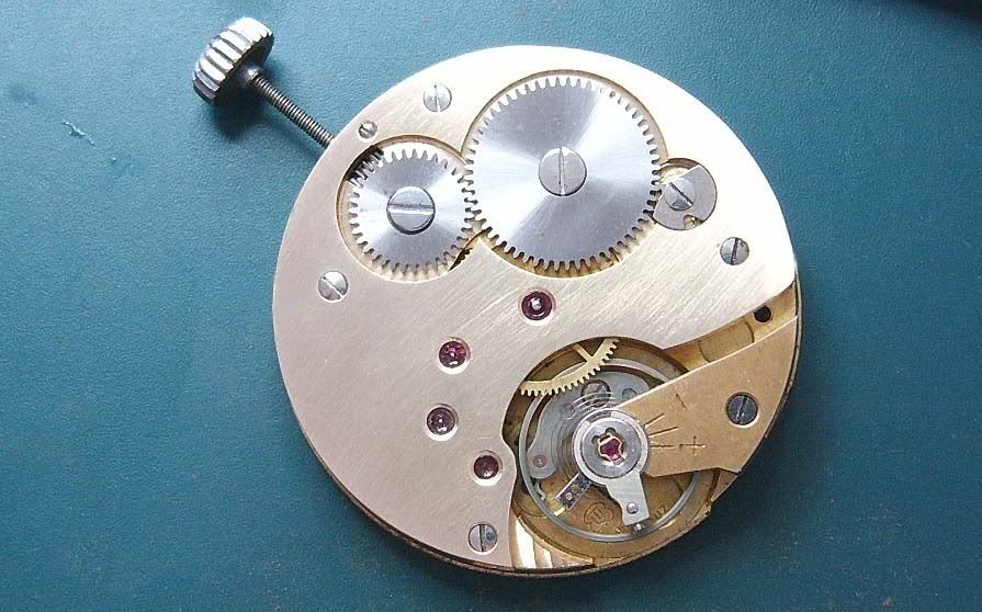

Onderzijde van de nieuwe platine, gemaakt uit 2mm messing, spanningsvrij gegloeid en gevlakt; alle kamers zijn uitgefreesd.
voorkant van de platine, kamers voor het kroonwiel, tonrad en pal zijn uitgefreesd, alles gemonteerd, zodat de ingrijping van het transmissierad kan worden getest.
naar de eerste stappen om de platine in model te brengen:
we gaan voor de klassieke 3/4 platine vorm; vorm wordt wederom kompleet uitgefreesd.
naar een kompleet uurwerk:
de platine is verder naar zijn definitieve vorm gebracht, de lagersteentjes zijn gezet en alles afgemonteerd; het uurwerk komt voor de eerste keer tot leven.
naar een kompleet horloge:
Uurwerk voorzien van perlage, balanskloof-vorm nog wat aangepast; het uurwerk geplaatst in een kast met wijzerplaat van Duitse makelij (Kemmner)
En een plaatje van het nieuwe horloge samen met een eerder projekt, een gemodificeerde Unitas 6497 met een klassiek 2-bruggen uiterlijk.
Groet,
Paul

Complimenten; een fraai staaltje werk, zeker wanneer je bedenkt dat alle maten exact moeten kloppen! Volgens mij heeft het vervaardigen van deze driekwartplatine(s) langer geduurd dan de opeenvolgende plaatjes suggereren, want de uitdraaiing voor het kroonrad is in de ruwe plaat duidelijk groter uitgevallen dan die in het afgewerkte exemplaar.

voor alle leuke reakties! (tu) hopelijk zorgen de foto’s voor een beetje inspiratie voor andere uurwerkmakers in spé…
een paar antwoorden en reakties op de diverse vragen:
@ Martin B: totaal geen idee wat het volgende projekt gaat worden, maar ik zal het zeker hier tonen! Een tourbillon was ik al eens aan begonnen, de “mule” (basis-drijfwerk) had ik al eens gemaakt op basis van een 6498…
@ Roelof: oef, moeilijk te zeggen hoelang je met zoiets bezig bent, dit was de eerste 3/4 platine die ik gemaakt heb, zeg maar een prototype om te kijken wat voor gereedschapjes er nodig zouden zijn, het kostte bijvoorbeeld nogal wat tijd om een linkse tap M1,1 te zoeken en (toen die niet te vinden was) uiteindelijk zelf te maken, ook is het zo dat ik niet echt continu achter elkaar aan zoiets werk (ik heb veel vintage projekten, ben gauw afgeleid en ga nogal snel met iets anders aan de gang…), maar om een idee te geven: het idee is ontstaan in januari 2011, en ruim een maand later was het lopende uurwerk gereed.
Daarna heeft het een tijd op de werkbank gelegen, tot ik het vorige week afgemaakt heb.
@ LeoZ: een horloge verkopen zal ik waarschijnlijk wel een keertje doen, dan misschien ook wel met een eigen merk en “made in Holland” op de wijzerplaat, maar de ambitie om echt een eigen merk “in de markt te zetten” die heb ik niet. Een serie dezelfde horloges maken boeit me eigenlijk niet zo.
Wat betreft gereedschappen: van de eerste uurwerkjes die gemaakt zijn staat een verslag in het archief: http://www.horlogeforum.nl/read.php?8,89854
daarin zie je wat uitgebreider welke gereedschappen gebruikt zijn, voor deze 3/4 platine uitvoering zijn de meeste bewerkingen met een Proxxon MF70 freesbankje gemaakt ipv met de draaibank zoals de eerste uitvoeringen.
@ Precisieman: goed gezien Robbert, de kamer voor het kroonwiel was te groot (je ziet ook een gat waar de kamer voor het centrumrad de kamer voor het kroonwiel overlapt, foutje :smiley: …), maar het is toch echt dezelfde platine: als je heel goed kijkt naar de foto’s van het komplete horloge, zie je dat er een ring in geperst is (afgesoldeerd en gevlakt) om de ruimte op te vullen, functioneel niet nodig, maar het staat toch wel mooier…
Groet,
Paul
