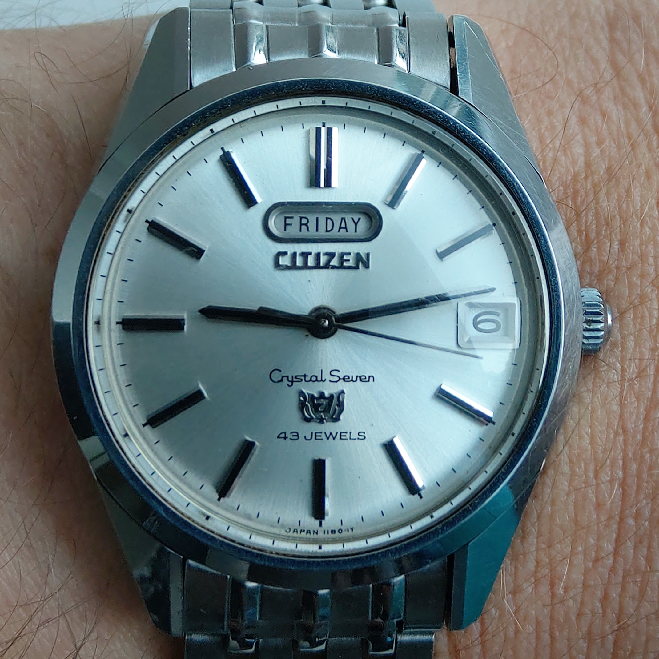

Seiko deet het eind jaren zestig met 23 of minder stenen. Voor een automatische chronograaf, met dag/datum enz.
Er waren in de jaren 60 horloges met 40 + jewels, die voor het merendeel niet functioneel waren. Onzin en marketing dus.

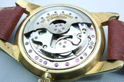

Hier heb je een van de beste horloges ever ooit want 100 juwels
Dat daar 83 ter decoratie zijn zullen we door de vingers zien :grin:
Een aantal zitten in de rotor om eventueel aanraak frictie te reduceren.

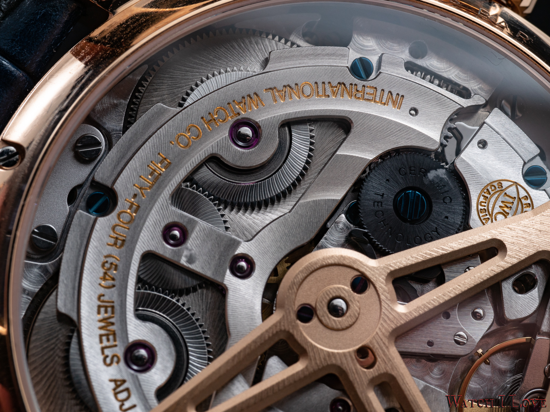

IWC cal 52610 perpetual calendar heeft 54 stenen
