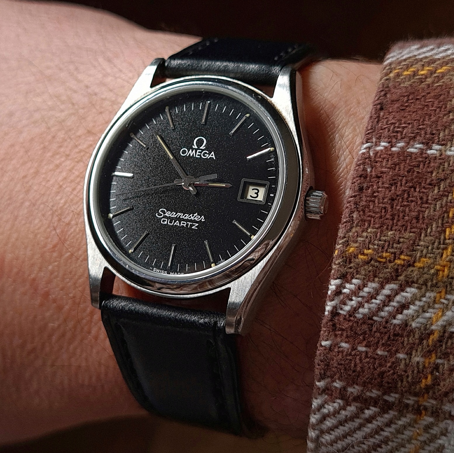

Wauw, mooie aanwinsten hoor. Zeker die seamasters. Zoals @Guapo al aanhaalde lijkt de huidige globemaster behoorlijk veel op deze modellen. Maar dan denk ik dat de prijzen die je voor de seamasters hebt betaald toch wat beter te doen zijn. Geniet van je aanwinsten, en mocht je genoeg hebben van een van de seamasters zie ik hem graag voorbij komen in het blauwe gedeelte😉

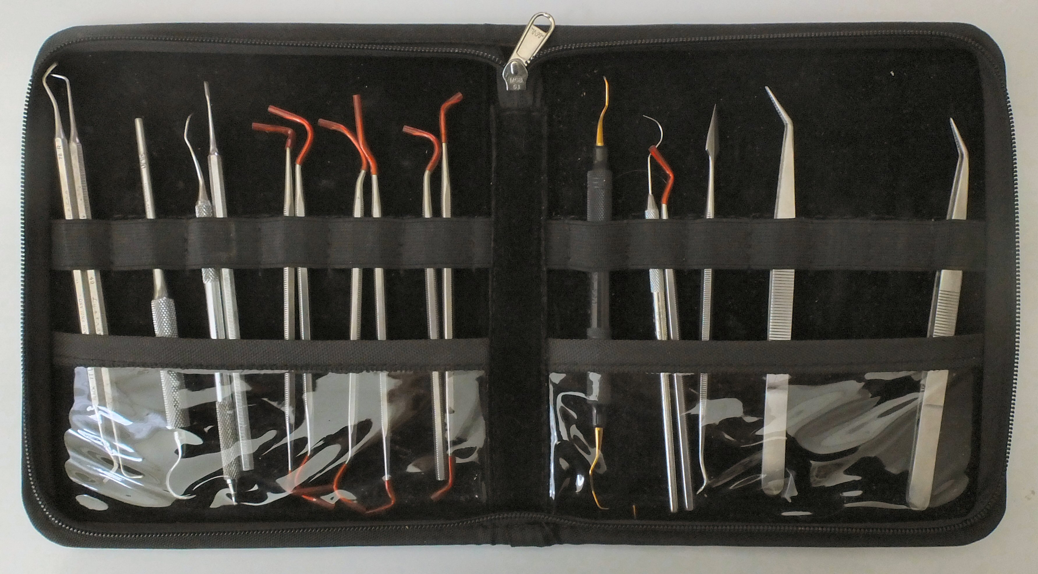

Ik heb die prikkers zien liggen op de Beurs. Heb ze ook. Niet van de Rikketik deze keer, maar ooit gekocht van een vent bij een goederendump ergens in een loods in België. Die man verkocht new old stock (afgekeurd?) medisch- en tandarts gereedschap. Per kilo! De probes met de beschermhoesjes er nog omheen heb ik later ter aanvulling aangeschaft bij de grote HBM gereedschapswinkel vlak bij Gouda, inclusief het mooie etuitje. Buitengewoon nuttig gereedschap voor het betere piel- pruts- schraap en reinigingswerk.

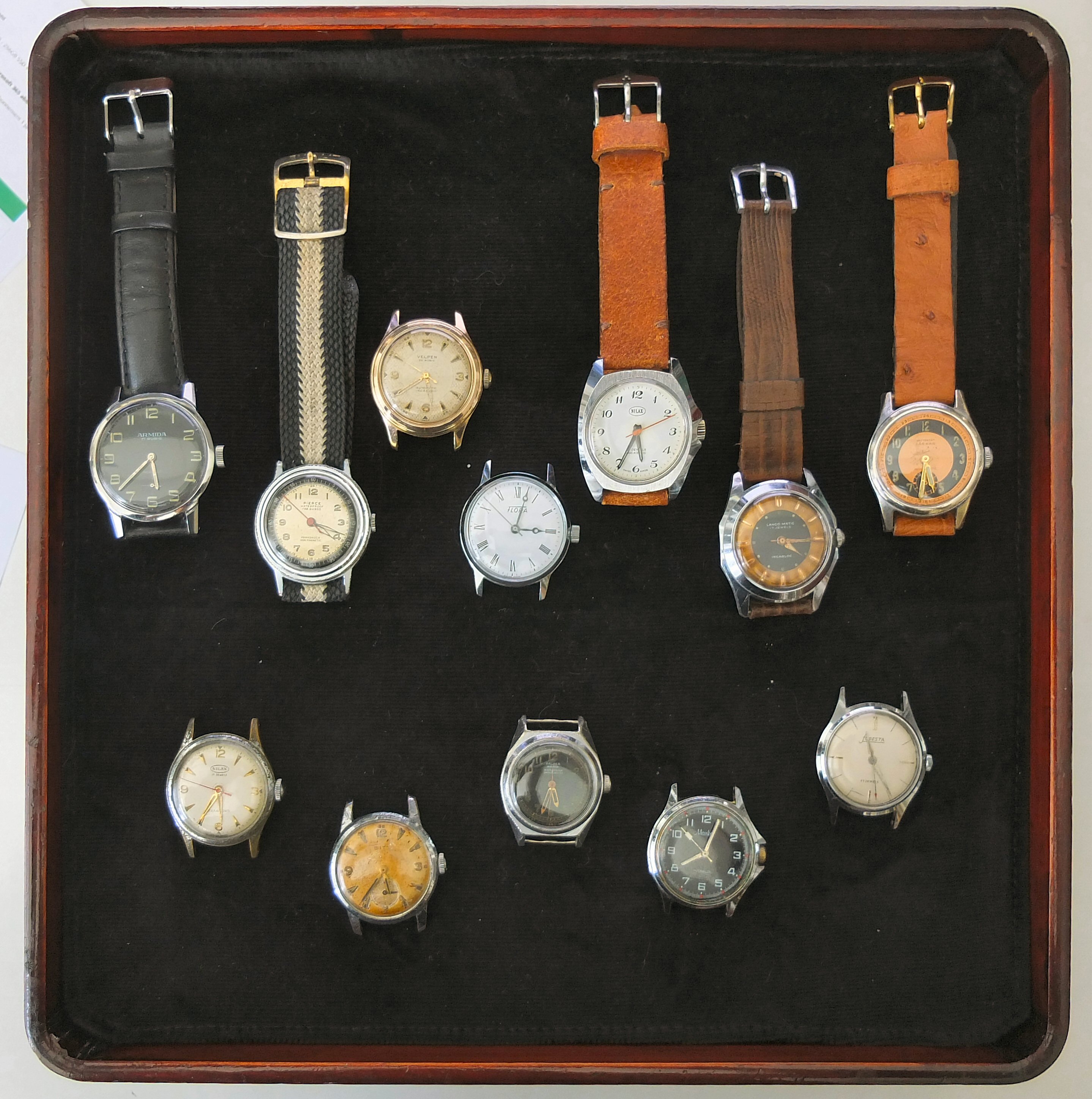

Hier is mijn buit van deze Rikketik editie:

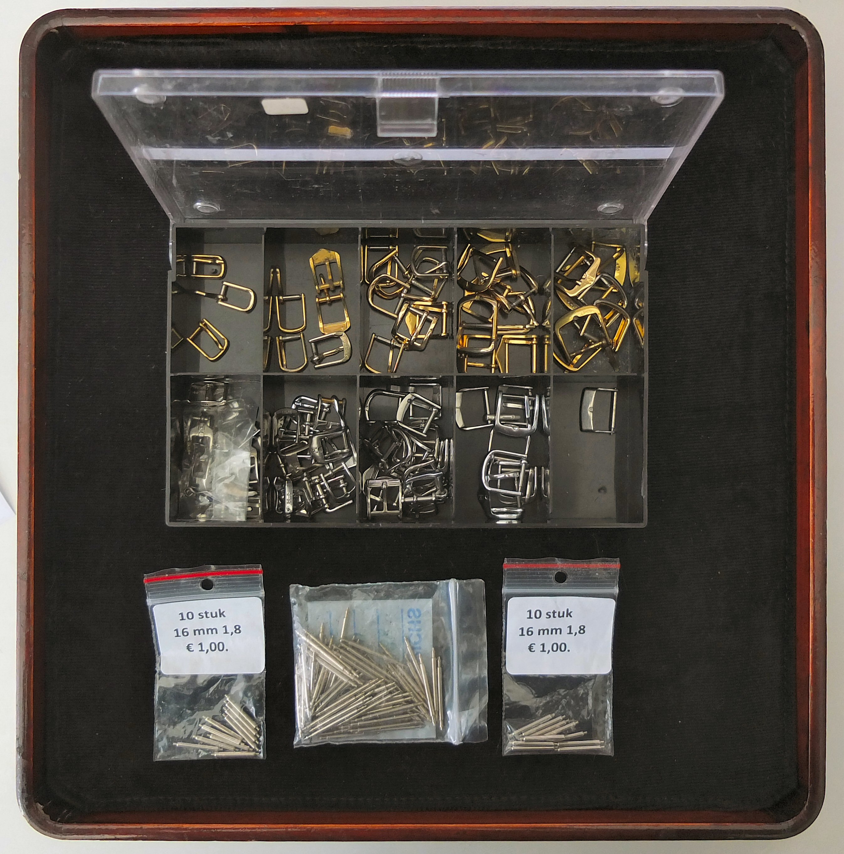

Eerst iets wat heel eenvoudig lijkt maar de laatste tijd op de Rikketik steeds lastiger te vinden is: Losse gespjes en springbars in diverse maten. Na veel zoeken toch van beiden een hoeveelheid gevonden waar ik weer een poosje mee vooruit kan.
En dan: 12 horloges, m.u.v. de eerste links boven, een Armida, bijna allemaal kleine, typisch jaren '50 en '60 modelletjes. De meesten ‘doen het’, maar hebben nog flink werk nodig.
Een aantal heb ik inmiddels al wat gepoetst en van een nieuw glas voorzien, waar nodig, enkelen behoefden slechts wat polijstwerk op het plexiglas.
Kon dat niet even wachten allemaal, zo direct bij thuiskomst na uren sjouwen op die beurs? Nee! Na het eten direct Daddy’s workshop in. Als ik die dingen eenmaal in huis heb kan ik niet wachten om er wat mee te doen, dus diezelfde zondagavond en gisteren ben ik er al lekker een paar uur mee bezig geweest.

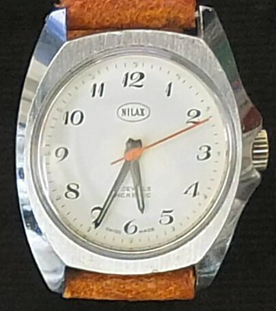

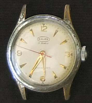

Een zeer jaren '70 design Zweedse Nilax in fraaie conditie. Aan boord bevindt zich een brandschoon en keurig lopend AS/ST96 caliber. Ik heb het vervuilde maar vrijwel onbeschadigde kastje gereinigd en een paar krasjes op het glas weggepoetst. Daarna het ding van een eigen Lexaf fabrikaat bandje voorzien. Bijna als nieuw. Niks meer aan doen. Dragen!

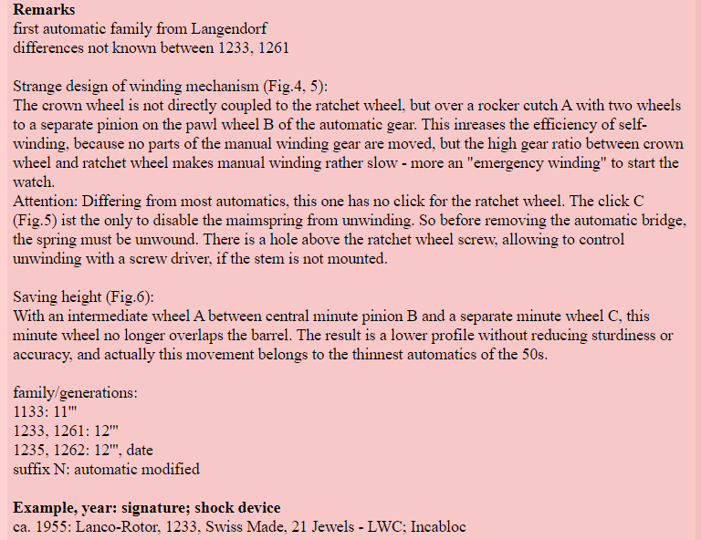

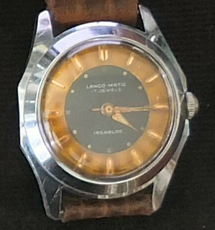

Misschien wel het meest bijzondere horloge in deze lot: Een Lanco Matic uit ca. 1955 met een manufactuur Langendorf 1233 caliber als motortje. Deze 1233 was zo ongeveer de eerste automaat die Lanco op de markt bracht, in eigen huis ontwikkeld en (typerend voor Langendorf) een nogal eigenwijs functionerend automatisch opwind werk. Dit is wat Ranfft er over zegt:
Ik hoop dat er voor dit exotische uurwerk nog onderdelen te vinden zijn als iemand het misschien voor mij gaat of wil servicen, want ook bij dit horloge heeft de automaat kuren en het is lastig met de hand op te winden. Cosmetisch gezien is het nog redelijk in orde, afgezien van wat kleine beschadigingen op de mooi gepatineerde wijzerplaat.

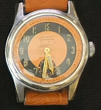

Een Vattentät Lärkan horloge. Zweedser kan niet. Ik heb het dan ook gekocht bij de vriendelijke Zweedse meneer die met veel zeer betaalbare en leuke opknappertjes in drie rommelbakjes beslist mijn favoriete verkoper op deze Rikketik was. Toen ik ‘vattentät’ in Google opzocht kwam ik eerst uit bij een Ikea Fluitketel! Maar vattentät betekent dus gewoon ook watervast of waterdicht. Dat laatste zal deze schoonheid op leefijd waarschijnlijk niet meer zijn, maar ze loopt nog netjes, tante is nog goed ter been. Een wat verweerd kastje maakt deze typisch vintage Bulls Eye eigenlijk alleen maar symatieker. UIterlijk heb ik haar al netjes gepoetst en van een home made struisvogel leren bandje voorzien. Het (waarschijnlijk Zwitserse) uurwerkje heb ik nog niet gedetermineerd, maar dat komt later wel als er naar een servicebeurtje gezocht gaat worden.

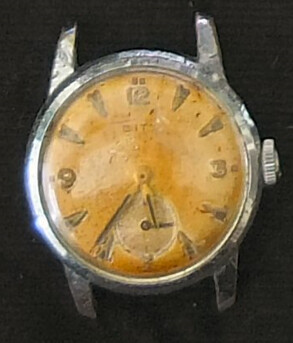

Door de ‘Patina’ op de wijzerplaat van dit wrakje is de merknaam nauwelijks meer te lezen: Een “City”. Nooit van gehoord. Mogelijk ook een Zweeds plakmerkje? Wel Swiss made; onder de 6 uurpositie staat Swiss. Wat moet de eigenaar van dit horloge veel gerookt hebben! Tenminste, de kleur lijk mij die van nicotineaanslag. Véél nicotine!
Is radium gevaarlijk? Nou, zo’n hoeveelheid nicotine lijkt me ook niet gezond. Ik heb er nog niets mee gedaan, maar het lijkt mij er eentje voor behandeling met rubber handschoenen.
Ik heb het ding toch wel even opengemaakt, met de nodige voorzichtigheid en moeite, want de achterplaat zat a.h.w. vastgerot. Gevalletje geweld en de ezel, dus hij ging open en er blijkt een FHF 26 kaliber uit ca. 1955 in te zitten. Tot mijn verbazing loopt het nog redelijk ook! Nog steeds functioneel dus.
Het wordt nog wel een aardig avontuur om deze City weer toonbaar te krijgen.

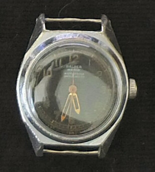

Het tiende horloge uit mijn buit van afgelopen zondag: Een Balder Marin.

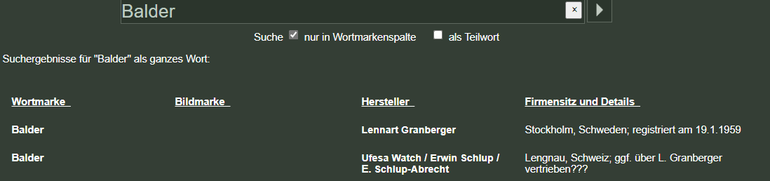

Ook niet bepaald een wereldberoemd merk. Geen idee… nooit van gehoord.
Mikrolisk geeft echter wel wat aan:
Een referentie van een bedrijf in Stockholm. Op Google vind ik verwijzingen waarin vintage Balder horloges door Scandinavische veiling sites worden aangeboden en ik vind horloges en klokken waarin de naam Viking Balder wordt genoemd. Viking is een merk van het Zweedse bedrijf ASU aka A.B. Svenska Urdepoten uit Malmö, dus de herkomst van deze Balder Marin zal zeker Zweeds zijn.

Het is een klein ‘militairy style’ horloge met rode secondenwijzer en doorlopende (waarschijnlijk) radium cijfers. Het uurwerkje is onder de balans niet gesigneerd, maar volgens het zoeksysteem van Ranfft is het een AS1187 aka Alpina681. Nog een Alpina dus. Hij (zij?) loopt, zij het moeizaam. Ook dit horloge gaat een heerlijk avontuur worden om op te knappen.

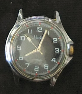

De linkse is een “Marker”, waarschijnlijk ook een Zweeds plakmerk.

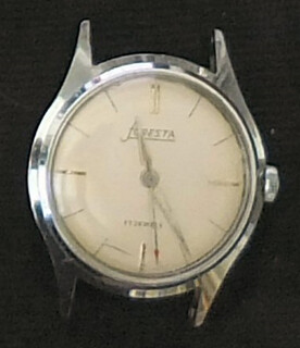

Er zit een CRC90 (?) uurwerkje in. Ook daar is niets over te vinden. Qua afwerking krijg ik er een beetje een Hong Kong gevoel bij. De rechtse, een Foresta, bevat een Ebauche Bettlach EB 152. Het is een gesteend penanker uurwerkje en wil eveneens niet langer dan een paar secnden achter elkaar aan het werk.
Wonderlijk, een zwitsers EB uurwerk in deze Foresta, want het merk blijkt geregistreerd te staan bij het Duitse Förster uit Pfortzheim, en Förster fabriceerde zelf ook uurwerken.
Deze laatste twee wrakjes gaan dus voorlopig even in het projectenbakje en worden misschien later kandidaat voor een lotje Parts & Repair ter verkoop op Ebay of Marktplaats. Het kan niet altijd kaviaar zijn. 10 van de 12 vondsten die de moeite waard zijn is niet slecht, vind ik.
