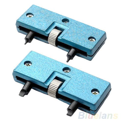

Voor die ringen gebruik ik meestal dit gereedschap.
Die bovenste werkt het beste.

Je kan bij hobbyklok ook een universeel sleutel bestellen die werkt veel fijner maar is duurder.
