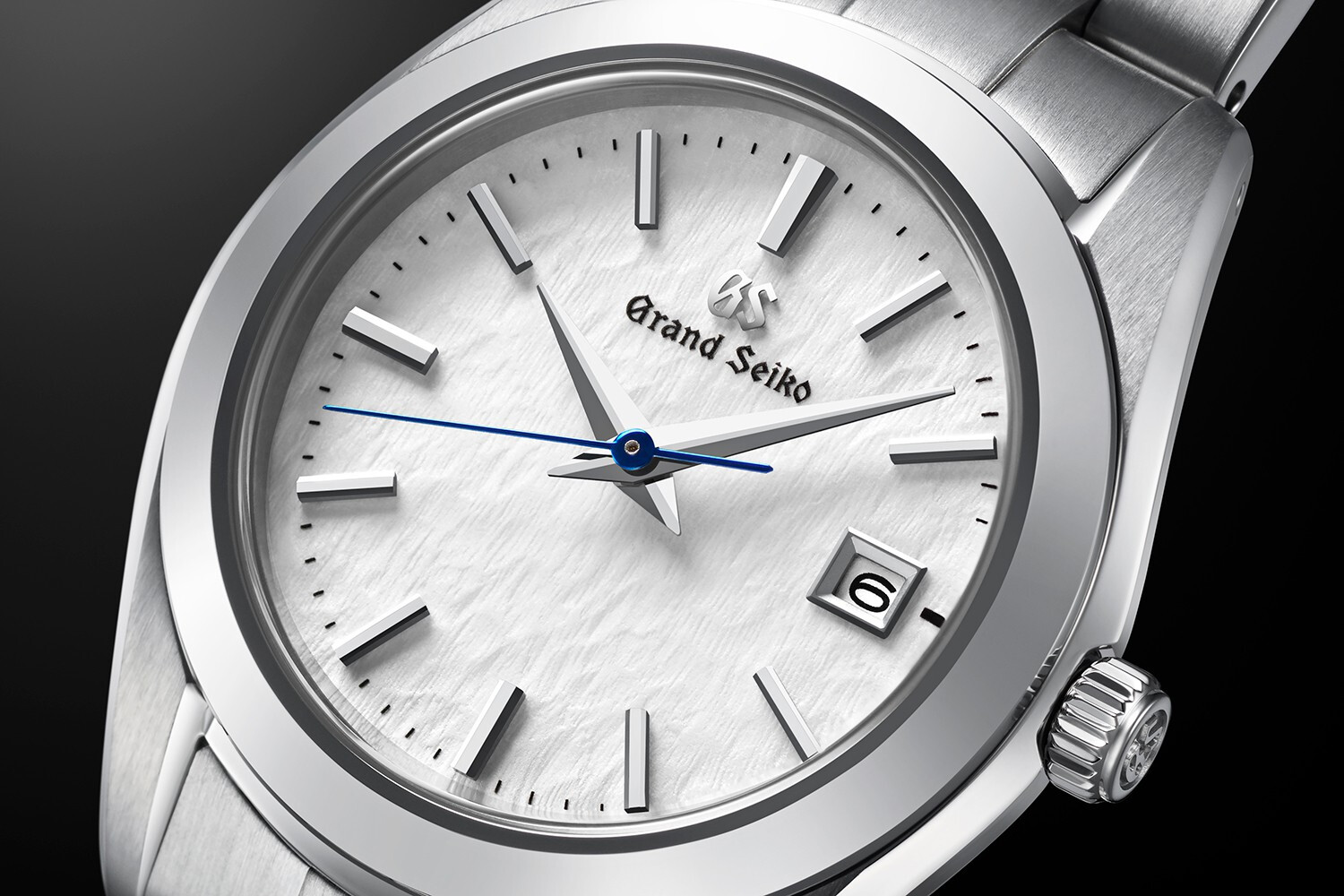

De Grand Seiko die ik je toonde kan op twee factoren onderscheidend zijn ten opzichte van andere horloges:
  1. Het polijstwerk, zowel van de kast als de wijzers en indices, staat op eenzame hoogte. Je koopt voor 2300 Euro list een horloge met een afwerking waar je onder de 8000 ballen goed naar moet zoeken, tegenwoordig.
  2. De wijzerplaat. Grand Seiko staat er om bekend om fantastische wijzerplaten te maken. Specifiek deze is de dames-variant van de Snowflake dial.

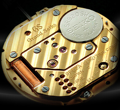

Nu moet ik bekennen dat dit horloge geen 9F uurwerk heeft. Het is nog steeds high accuracy quartz met een afwijking van +/- 10 seconden per jaar, maar het heeft niet de high torque motor die een 9F heeft.

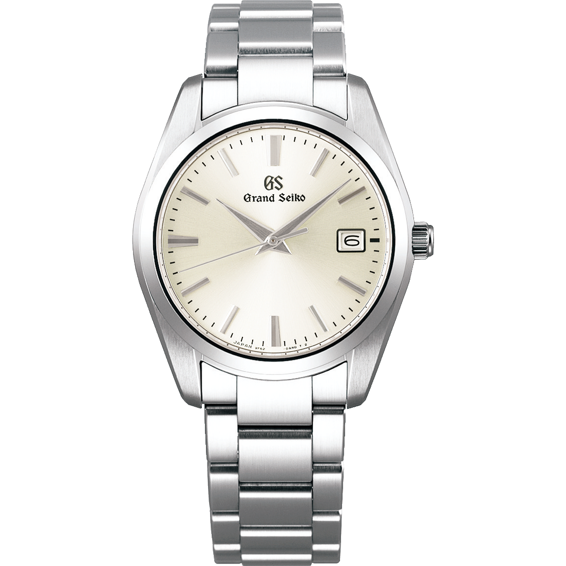

Mocht je interesse hebben in een Grand Seiko 9F uurwerk, dan zou ik voor de 37mm versie gaan, de SBGX263 met Champagne wijzerplaat.
Die heeft geen reliëf-wijzerplaat, maar hij is angstvallig mooi, is voor rond 1900 te vinden bij grijze handelaren en heeft wel een 9F62 quartz uurwerk.

Knap uurwerk inderdaad!!
