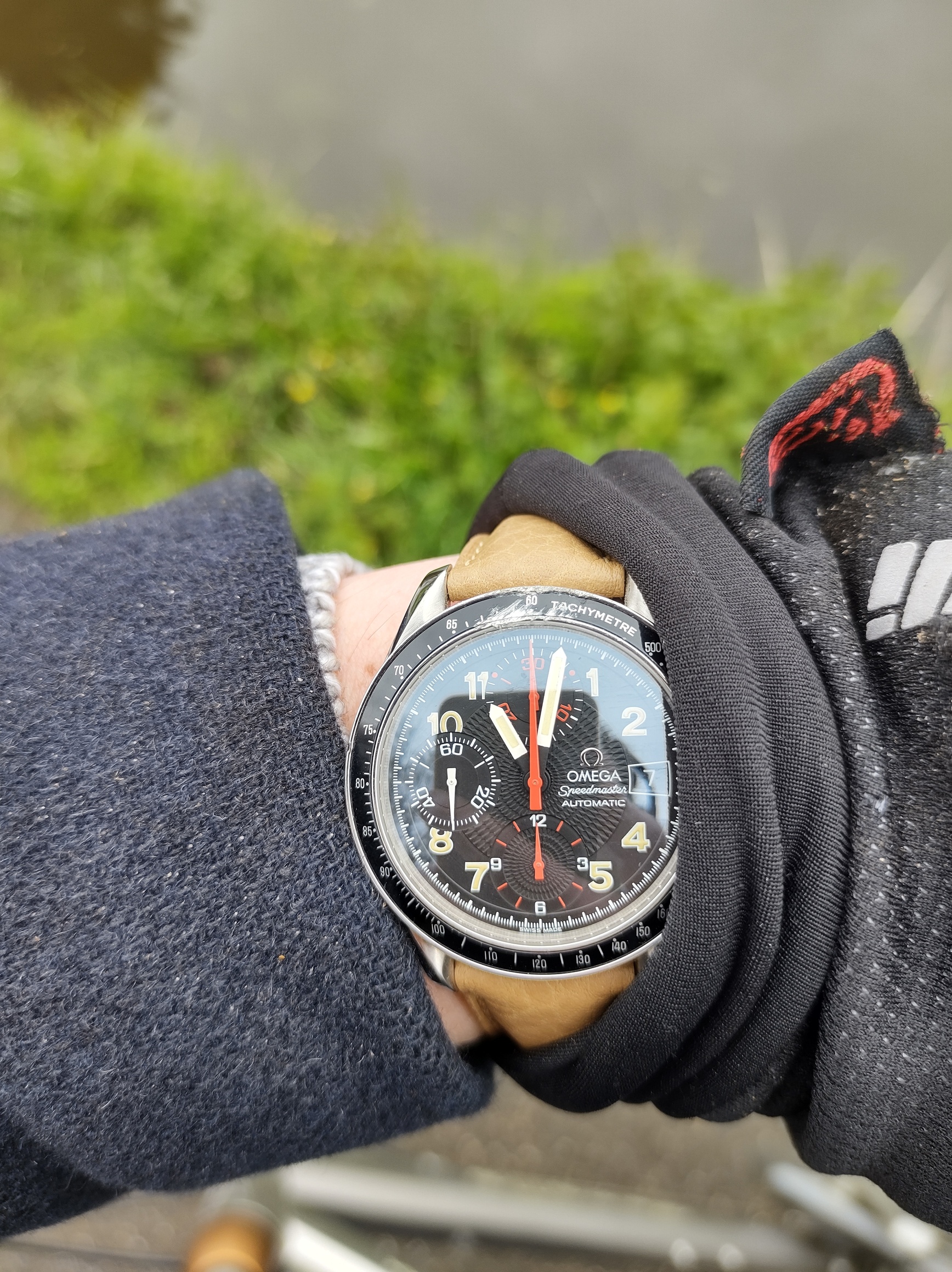

Goede avond,

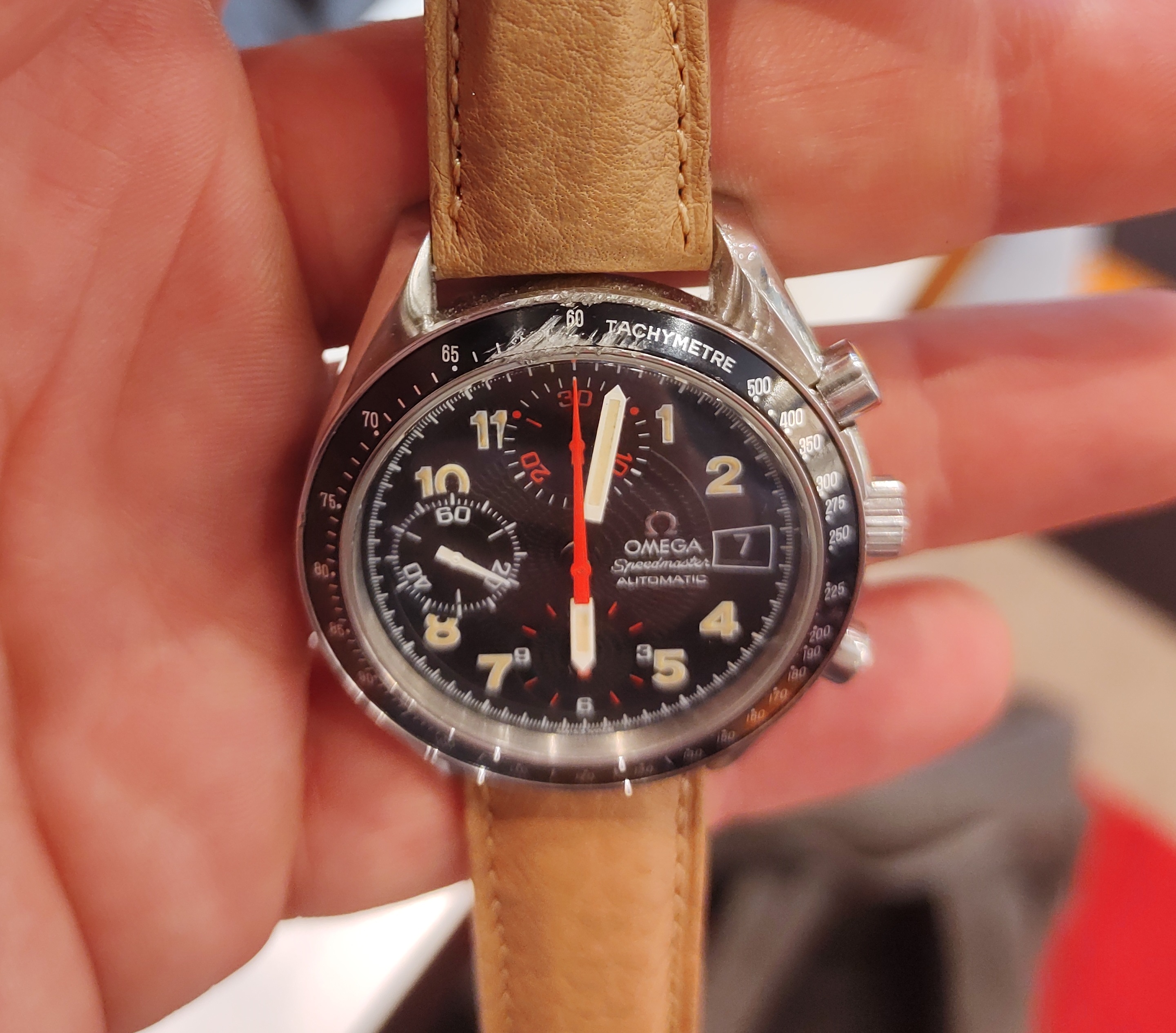

Een kleine 2 maanden geleden heb ik na lang wikken en wegen mijn eerste ‘serieuze’ klok gekocht: een Omega speedmaster 3513.53.00 uit '97. Hoewel ik normaliter zuinig ben op mijn spullen, is het me gelukt om op de fiets naar werk onderuit te glijden. Na het horloge een week of 3 in bezit te hebben gehad, en zelf een beste klap te hebben gemaakt, is de speedmaster flink beschadigd zoals te zien is op onderstaande foto’s.
Het horloge is vervolgens ter reparatie aangeboden bij Omega, en tot mijn verbazing kwam er een reparatiebedrag uit van ruim 1400 euro. Gezien de aanschafwaarde net boven de 2000 euro lag, is dit natuurlijk een behoorlijk tegenvaller. De opbouw van de kosten was als volgt: ~1000 euro voor noodzakelijk onderhoud aan het ETA 7750 uurwerk, en ~400 euro voor het vervangen van de bezel en het horlogeglas. Omega gaat niet akkoord met alleen het vervangen van de bezel en het horlogeglas, en biedt een ‘all or nothing’ service aan. Ik voel hier eerlijk gezegd weinig voor, en denk dat de meest logische stap is om een niet-officiële Omega reparateur aan het werk te laten gaan om het uurwerk te herstellen.
Ik zou graag jullie mening horen over deze situatie: is de EU 1400 te gortig, of is dit simpelweg wat het kost? En daarnaast; kunnen jullie advies geven over welke partij deze reparatie het best uit kan voeren voor een schappelijk bedrag? Ik hoef echt niet de laagste prijs te betalen, maar het voelt alsof de Omega reparatie service niet de beste value for money is op dit moment.
Enorm bedankt!
Ik zou kijken of je op Ebay of zoiets een andere bezel en glas op de kop kan tikken.
Met dat uurwerk kun je bij de meeste horlogemakers wel terecht. Het enige waar je van afhankelijk bent is de verkrijgbaarheid van onderdelen. De horlogemaker moet een bezel en glas kunnen vinden. Zo niet, ben je aan Omega overgeleverd en vind ik 1400 niet eens zo schrikbarend.
Overigens is bij die model de bezel 1 geheel met de kast als ik het goed heb. Alleen de inlay kan worden vervangen, maar de krassen aan de stalen rand kunnen hooguit gepolijst worden. Helemaal onzichtbaar zal het dus meestal niet zijn. Vervelende schade dit.

Ik doe zelf geen chrono’s meer, vooral wegens de centrale secondenteller. Die zit nl. altijd muurvast. Schade is bijna onvermijdelijk bij verwijderen, boeit een Omega-horlogemaker niet want die vervangt de (voor hem makkelijk verkrijgbare) wijzer. Alle wijzers trouwens. En de veerton/veer, alle pakkingen, ankerrad, pushers, kroon meestal, you name it. Daar gaat ook best een deel van de kosten in zitten.

Uurwerk is geen standaard 7750!
Bijvoorbeeld: de rotor van de automaat heeft een vast kogellager dat niet te wisselen is. Door de zware klap of val kan deze wel beschadigd zijn en dit onderdeel is niet zo te koop. Nieuwe kost bij Omega € 270,- en dit soort onderdelen zitten bij de reparatieprijs van Omega in gecalculeerd.
Glas met lunette en set pakkingen komt al op bijna €500,- plus dan nog het werk en de benodigde uurwerk onderdelen en misschien een paar wijzers. Onder de €1150,- zal geen enkele Omega gecertificeerd horlogemaker deze klus gaan doen. De revisie zal door de klap waarschijnlijk wel noodzakelijk zijn => olie slaat bij zo’n klap weg van de smeerpunten.

Zoals André @Horloge24 zegt zal het uurwerk waarschijnlijk wel een full service nodig hebben, Omega zal het sowieso niet doen doen zonder.

Want volgens mijn berekening zou een full service met nieuwe bezel en glas 1310 euro moeten kosten als het bij Omega gedaan wordt
@PeterLC geeft aan dat het met name met (het moeten vervangen van) de wijzers te maken heeft. Die zijn per model/referentie verschillend en heeft dus niks met uurwerk an sich te maken.

Ik heb een paar reparateurs gevonden die aangeven dat ze het voor een substantieel lager bedrag kunnen doen (exacte bedragen werden niet genoemd), maar het klinkt alsof het niet heel realistisch is dat deze reparaties dezelfde grondigheid hebben als dat ik kan verwachten bij een geautoriseerde reparatie.
Als je het toch de duur vind bij Omega zelf laat het dan in ieder geval bij een Omega gecertificeerde horlogemaker doen zou mijn advies zijn, dan weet je dat het volgens de Omega standaard gebeurd met originele onderdelen.

Anderen kunnen niet of heel moeilijk aan originele onderdelen komen en dan ben je een stuk duurder uit voor de onderdelen.
Wellicht zit er een Omega service center bij je in de buurt maar je mag ook mij of @Horloge24 een berichtje sturen, wij zijn allebei Omega gecertificeerd.
De Omega reparatie is juist wel de beste value for the money. Het behoudt namelijk zijn verkoopwaarde, wat bij een ‘beun’ reparatie natuurlijk niet zo is.
Het voelt misschien als een ripoff, maar je krijgt er wel weer een 100% waardige Omega voor terug. En wellicht ben je er dan ook zuiniger op :wink:
