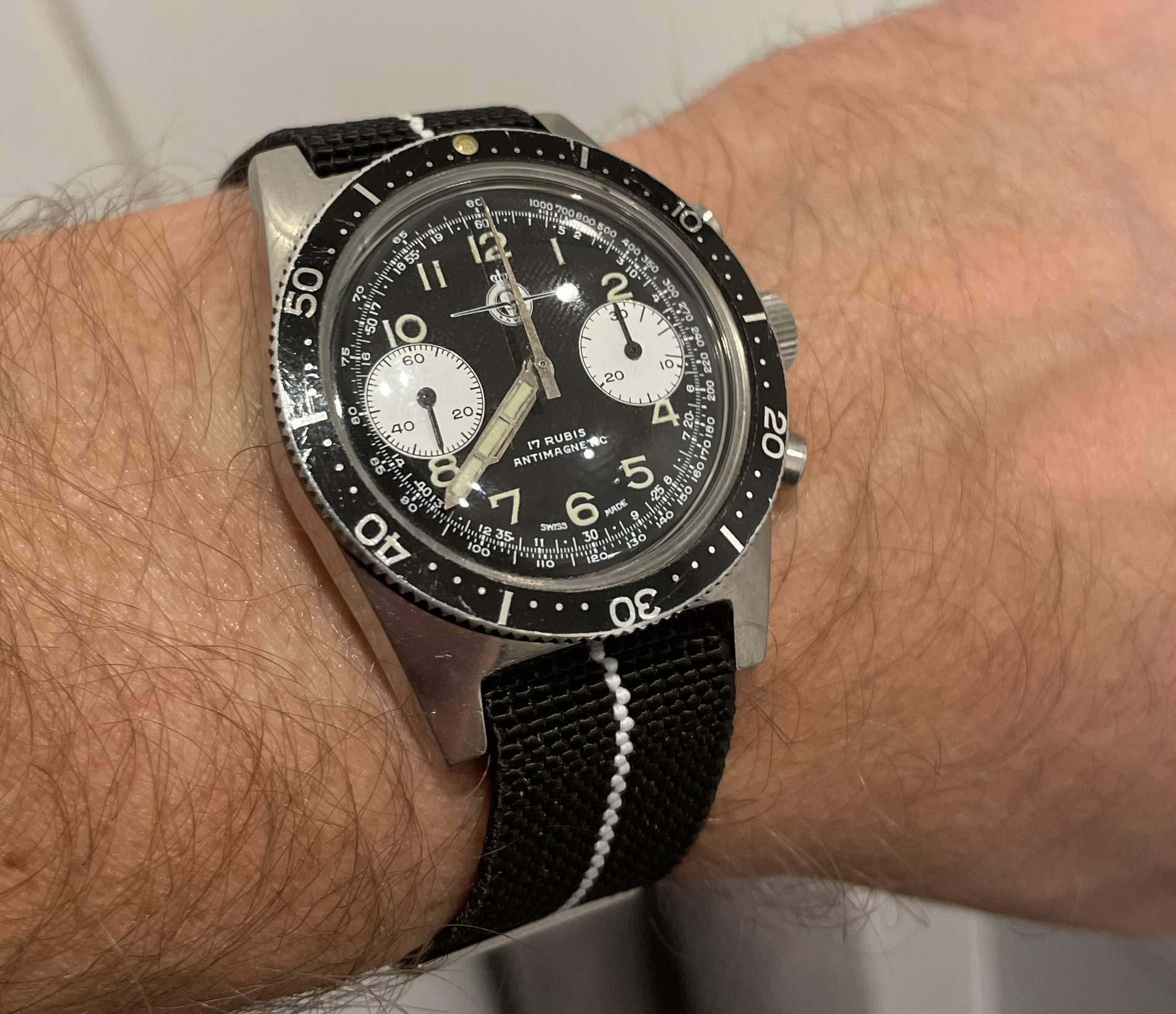

Ik kan @Floris155 van harte aanbevelen. Hij heeft mijn vintage horloge heel goed geserviced!!
