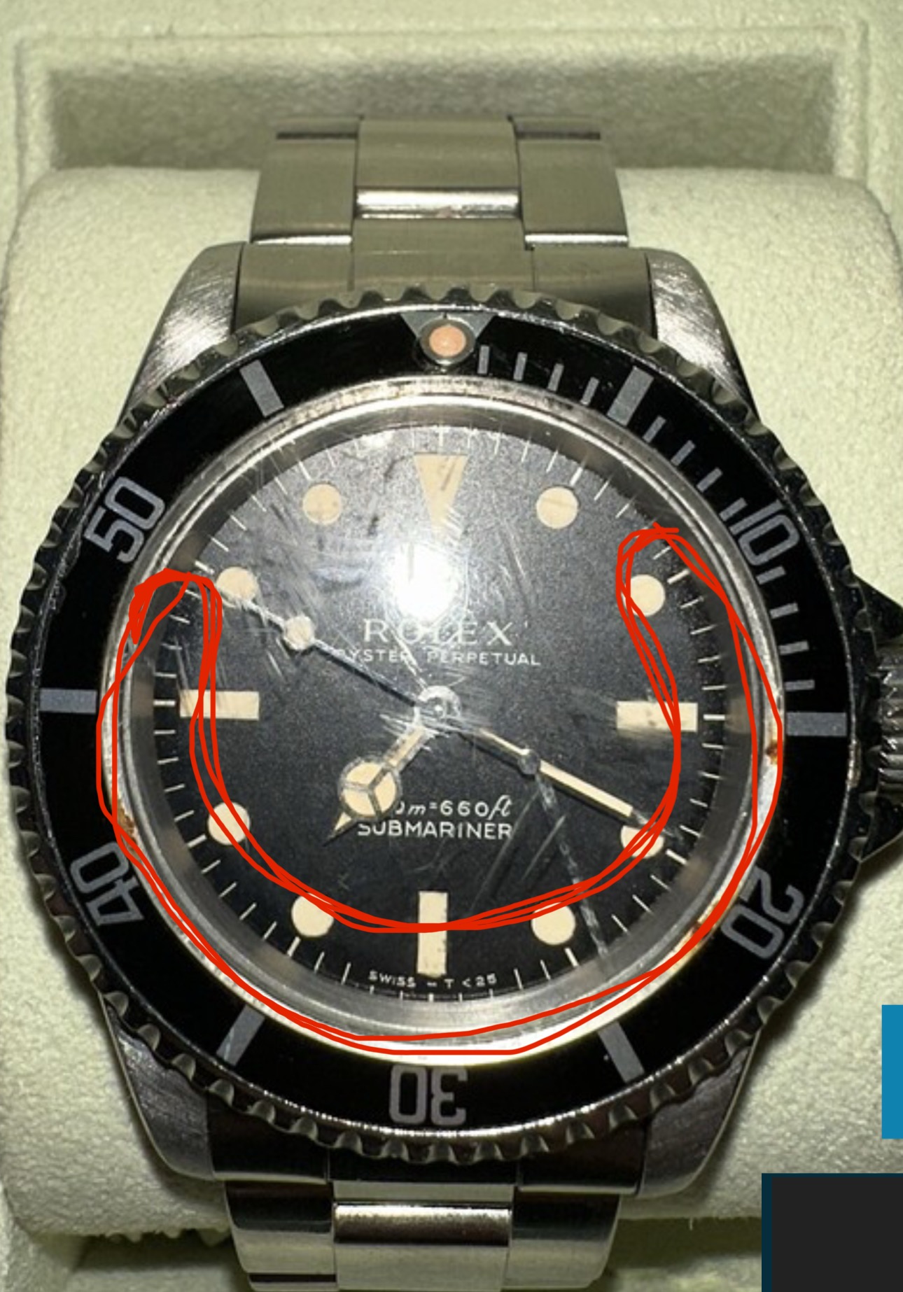

Zit die roest niet aan de buitenkant van het glas? Lijkt wel onder de bezel te zitten.
Wijzers en plaat lijken toch schoon onder het bekraste glas?

Denk dat eea wel meevalt.
Eens de bezel ervan afhalen, druk ring en glas ervan af en plexi lekker opschuren en polijsten.
Uurwerk laten servicen en even een juiste pip zoeken.
Maar naar Rolex zenden is echt overbodig.
Gewoon hier in de buurt door een specialist laten bekijken en dan een besluit nemen wat je er aan wilt doen.
Als het uurwerk geen vochtschade heeft zal het allemaal nog meer reuze meevallen, want dat waren nog eens werkpaarden.
Die roest die je ziet is waarschijnlijk gewoon de kast / drukring die een beetje corrosie heeft.
Zolang de wijzerplaat nog maar mooi is! :+1::pray::clap:

Nee heb het over de zichtbare rand rondom de wijzerplaat.
