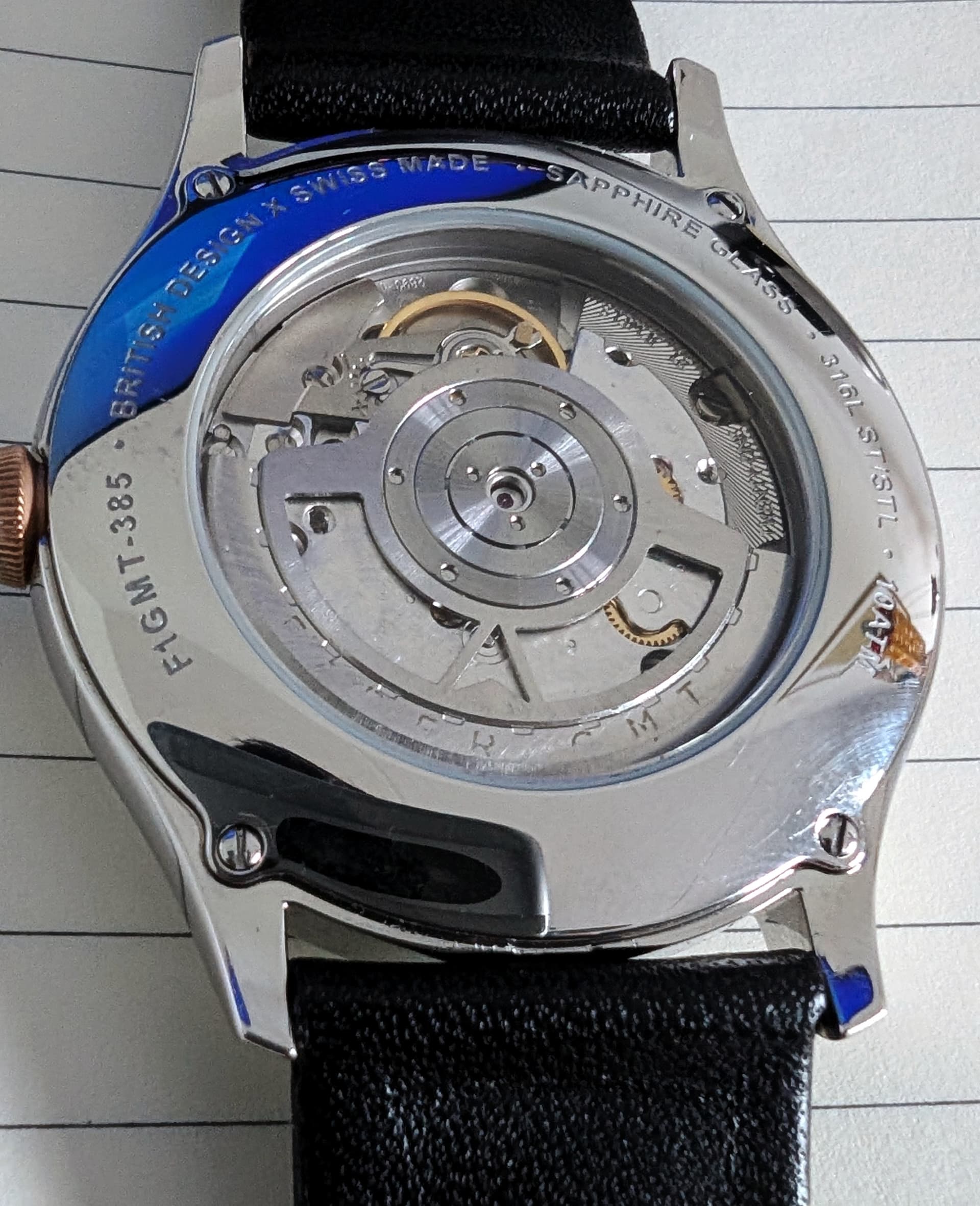

Helaas heb ik zelf onlangs een mindere ervaring gehad; ik was mān horloge ruim 1,5 jaar kwijt, in die periode is er vanuit de betreffende horlogemaker geen enkele vorm van communicatie geweest en na de 1,5 jaar wachttijd kreeg ik een horloge met een Frankenstein uurwerk en half kaal geschuurde rotor terug. Dat was een leermomentje. ![]()
Plaatje bij het praatje:
Inmiddels is het horloge gelukkig weer volledig hersteld door de fabrikant met een gloednieuw uurwerk. ![]()

Tot nu toe begrijp ik dat het tijdsbestek eventueel te verklaren is, maar de inhoud van de reparatie wellicht disputabel. Ik denk dat ik het moet zien als leergeld, aangezien ik akkoord heb gegeven voor de reparatie.
De vervangen onderdelen kunnen er wel weer een tijdje tegenaan! ![]()

In een notendop:
De reden waarom ik dat in eerste instantie niet gedaan heb, is dat de service afdeling van Farer anderhalf jaar geleden anders functioneerde dan nu. Anderhalf jaar geleden moest ik op eigen houtje Ʃn risico het horloge naar Engeland (dat net de Brexit achter de rug had met alle inklaringsproblematiek en dergelijke van dien) sturen. Dat risico durfde ik destijds niet te nemen, dus ging ik naar de gerenommeerde horlogemaker om de hoek. Het ongelukkige resultaat daarvan staat hierboven beschreven.
Het vertrouwen in de horlogemaker om de hoek was, na de lange wachttijd, de communicatie die enkel op mijn initiatief plaats vond en het fysieke resultaat, compleet verdwenen. Dat heb ik ook in een nette mail bij de horlogemaker gemeld. In een laatste poging om het horloge weer in goede staat te krijgen, heb ik na die anderhalf jaar nog een keer contact opgenomen met Farer. De service van Farer is in die periode significant geprofessionaliseerd; ik kreeg na instemming met de kostenindicatie dezelfde dag een verzendlabel incl. douaneverklaring toegestuurd. Een dag later lag het horloge in Engeland en twee weken later kon ik het horloge met nieuw, gereguleerd uurwerk weer dragen.
