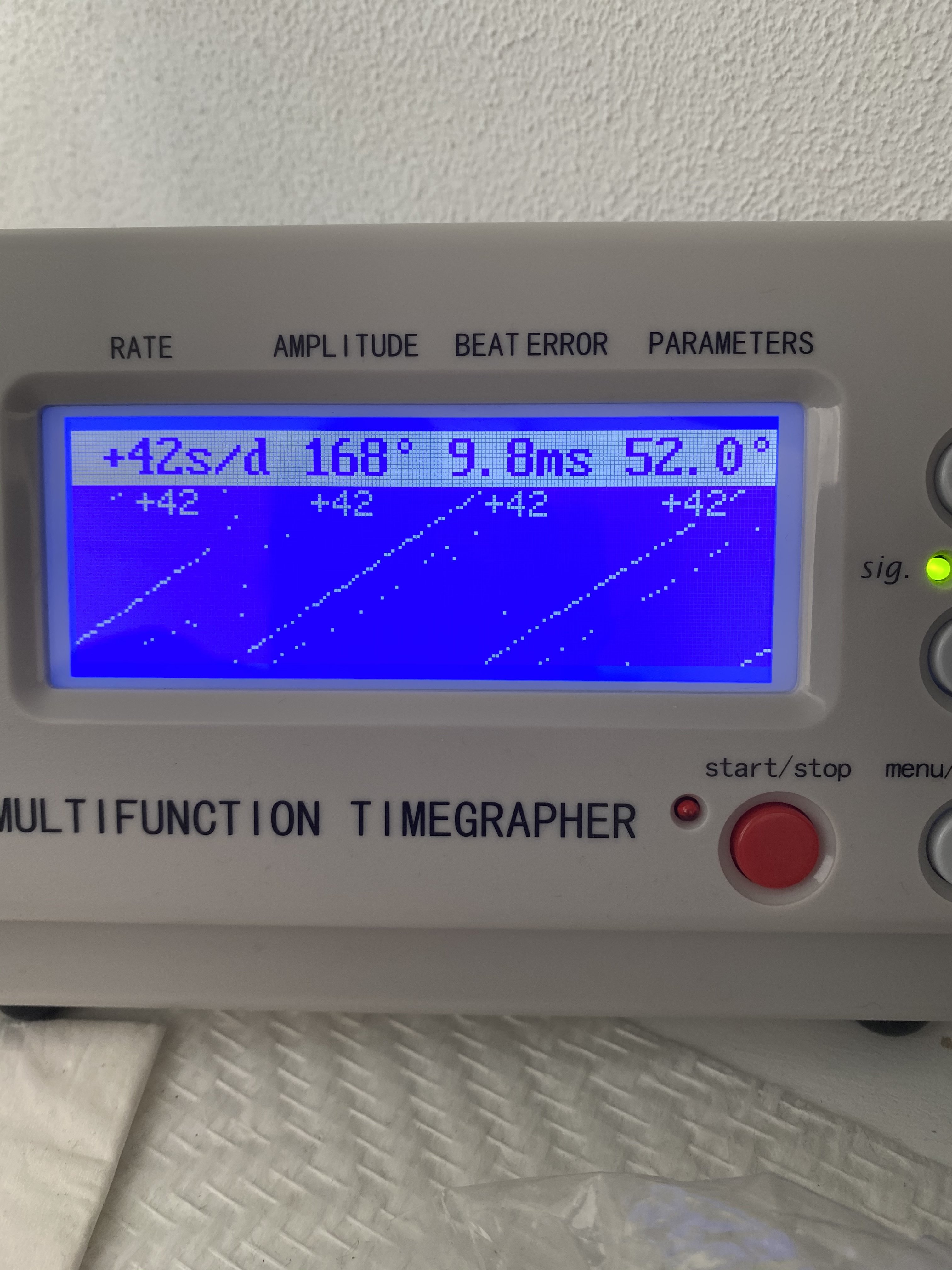

Deze waarden kreeg ik:
9.8 beat error en 168 amplitude. :exploding_head: Dat is wel heel apart.

Kolere, dat zijn absolute slechte waardes.
ik bracht vandaag een 7758 naar de horlogemaker, nooit geserviced, uit 1993.
Die had dezelfde amplitude en liep +35 spd met een beat error van slechts 1.2…
Ja, ik schrok er ook van, maar dacht, ik plaats een fotootje voordat iemand denkt dat ik me aanstel :smile:

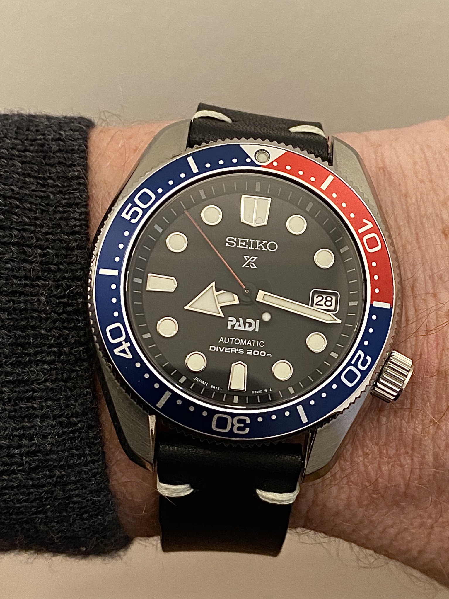

Welke Seiko hebben we het eigenlijk over ?
SPB087J1 oftewel Mm200 special edition
