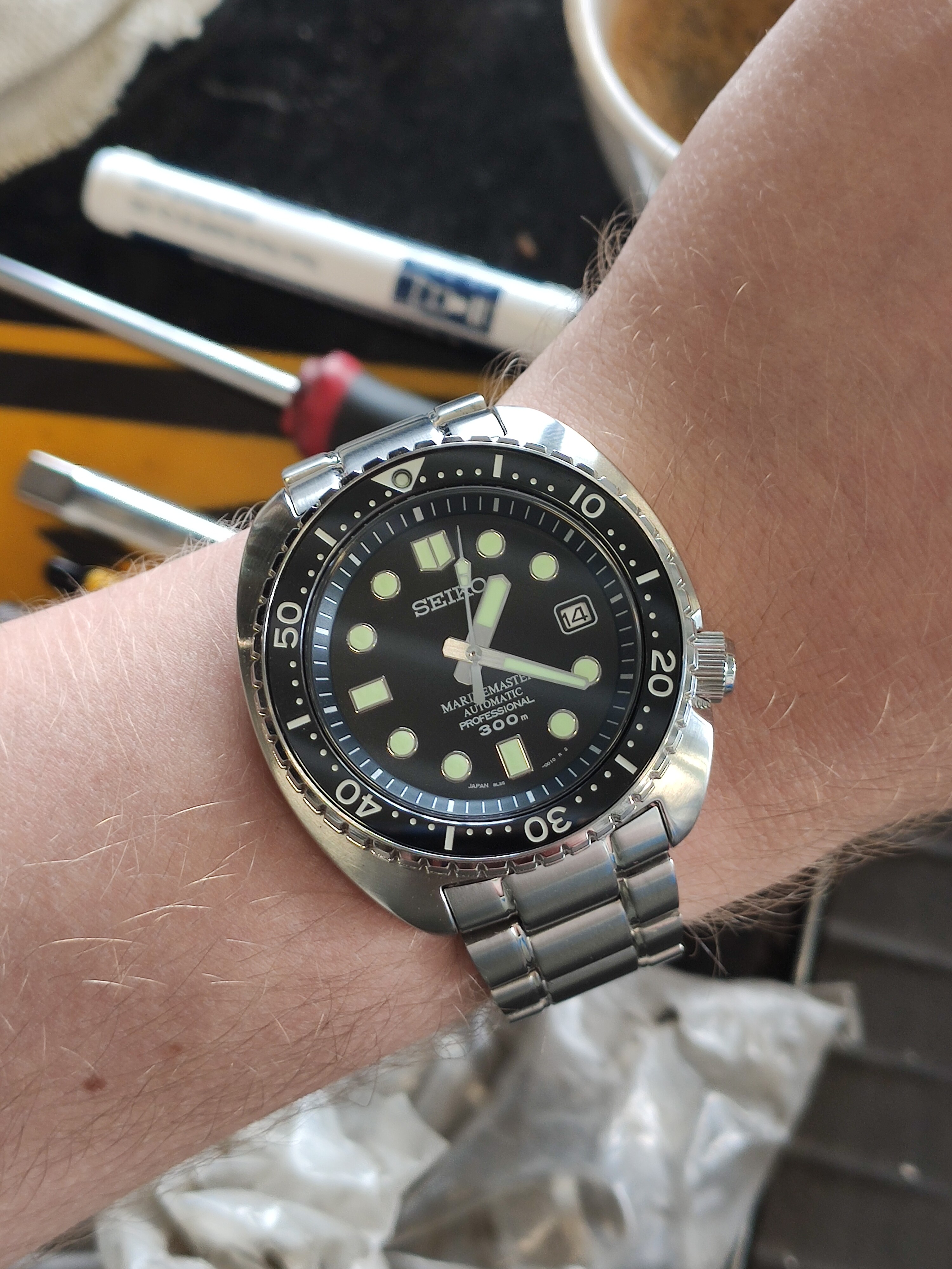

Iemand hier al eens de datum pukkel verwijderd van een saffier glas?
Ziet er vrij eenvoudig uit. :thinking::nerd_face: Zou het wel willen doen op mijn Sammy.
Snap ik helemaal op dit model dus aan de slag zou ik zeggen :grimacing::face_with_hand_over_mouth:

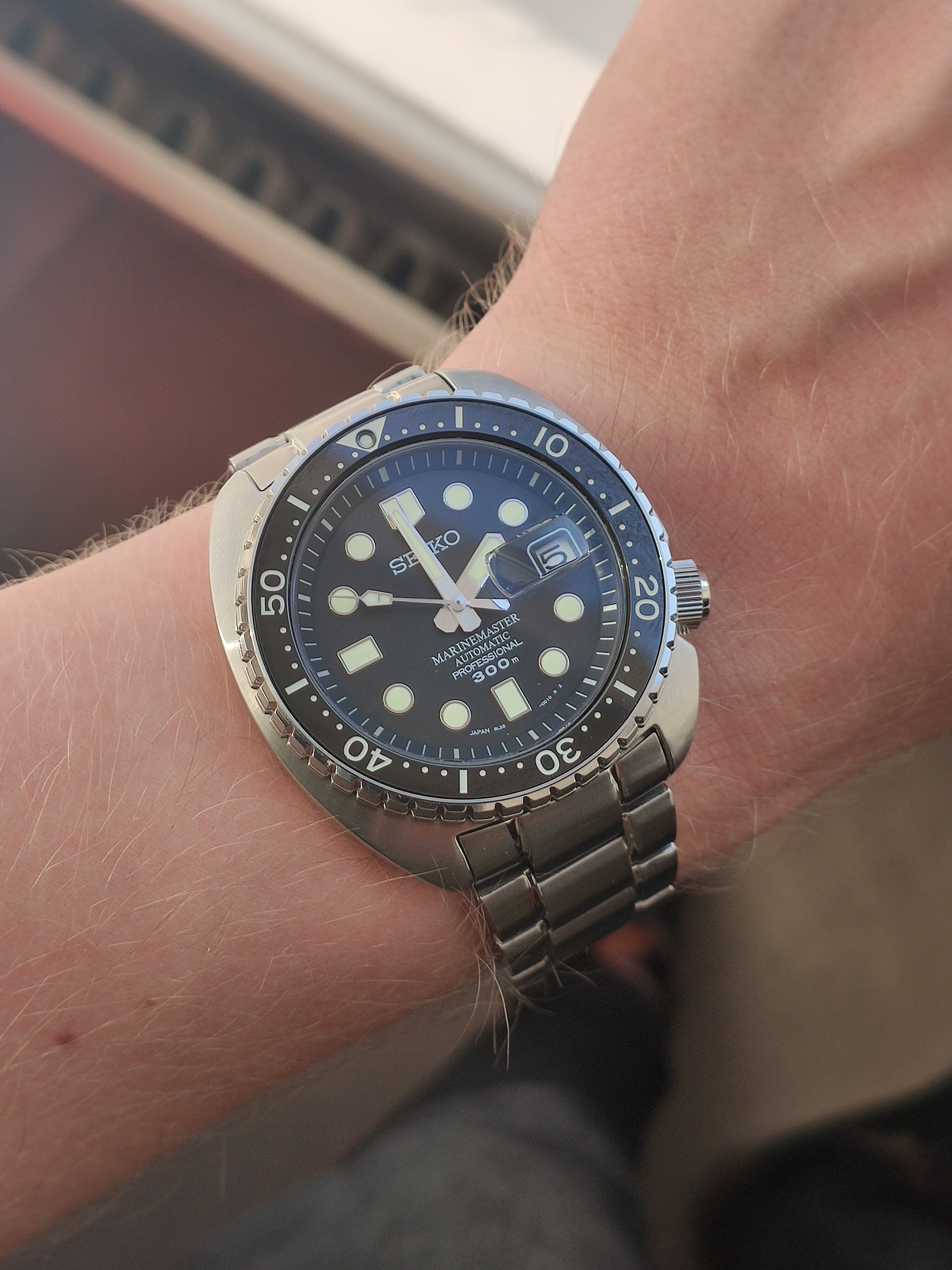

Voor en na. Best wel wat hitte direct tegen de pukkel knallen en er dan met een schroevendraaiertje onder wippen. De lijm resten gaan er snel af met nagellak remover of aceton.
Er is een gerede kans op een " vlek op die plek " van het saffier. Door het ontbreken van de AR coating aldaar.
Seiko gebruikt dat volgens mij niet op de Manta modellen. In ieder geval niet op de mijne.
Ah dat kan een puntje zijn. Maar wellicht het proberen waard. Kan zonodig achteraf alsnog een nieuw saffier glaasje zonder pukkel erin laten zetten.

Zo te zien ben je er 9 dagen mee bezig geweest? :wink:
Had geen tijd om zo’n brandertje te kopen :joy::upside_down_face:
Bizar hoeveel beter ie zonder de datumpuist oogt
