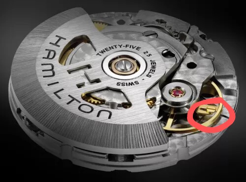

04dce9913cf865404e4cb794ae7bfdffe824af23~2
Ik zie hier toch echt een schroef/ excenter op de balans om het uurwerk mee af te stellen.
Daar heb je wel speciaal gereedschap voor nodig.
Elk gecertificeerd reparatie centrum heeft deze tools.
Hee, verhip. Ik was op zoek naar een schroef op het wiel of de brug, had daar vierkant overheen gekeken! Dank voor de toevoeging. Als dat werkt vraag ik me weer af waarom Swatch communiceerde dat af fabriek eenmaal ingesteld, de regulering vast stond. Hmmmm. Ben benieuwd naar het herstelrapport van Hamilton voor TS.
