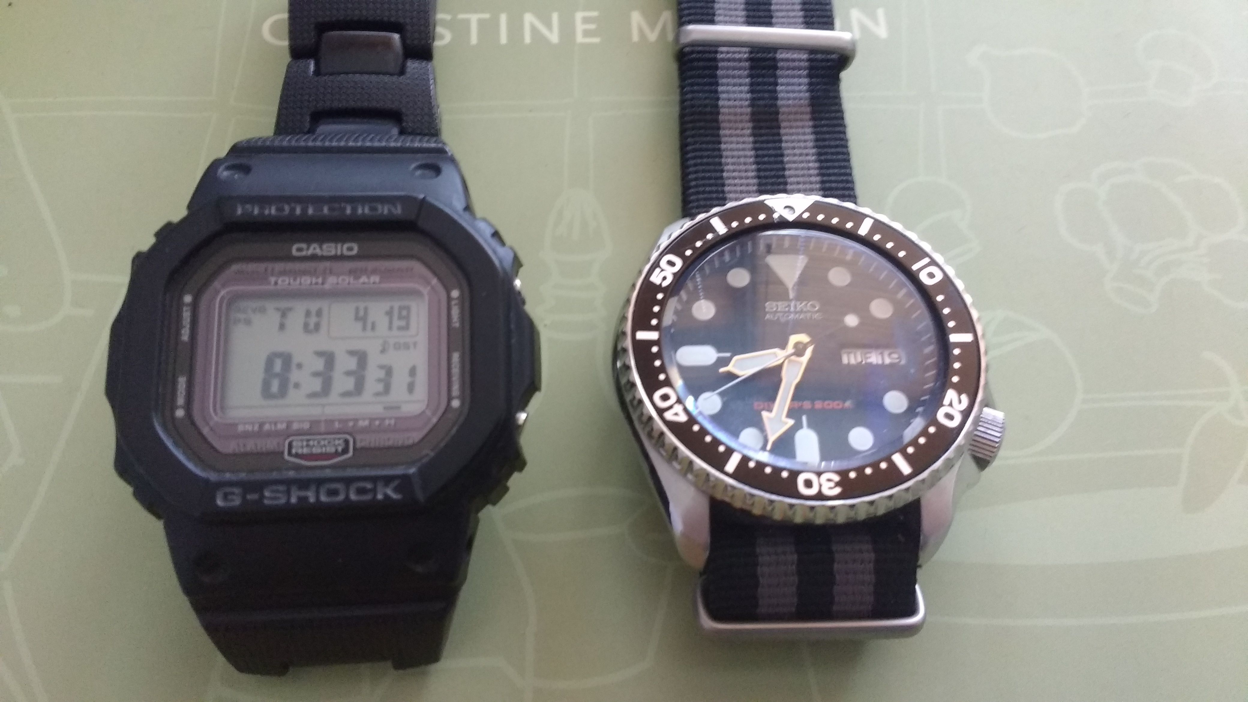

Ik heb toch al aardig wat ETA’s om mijn pols gehad en vraag me nog steeds af waarom,
ook wat betreft betrouwbaarheid, je ETA moet echt wel regelmatig verse olie waar een
Seiko gewoon zijn werk blijft doen…
Non chronometer 7S26 na 18 dagen in vergelijking met atoomtijd :wink:

Mijn ervaring is wel dat de 7S26 zeer positie afhankelijk is, veel meer dan de ETA 2824. Neemt niet weg dat jou Seiko een fantastisch resultaat laat zien na 18 dagen.

Goed om te lezen. Ik heb begrepen dat de nauwkeurigheid van een uurwerk ondergeschikt is aan de gelijkloop. Als een uurwerk een goede gelijkloop heeft kan het makkelijker/nauwkeuriger gereguleerd worden.
Mijn ervaring met eenvoudige Seiko uurwerken is dat deze wat gevoeliger zijn voor positie dan bijv. eenvoudige Miyota uurwerken. ETA 2824 calibers zijn (meestal) nog ongevoeliger voor positie. De meeste ETA 2824 zijn betrekkelijk eenvoudig te reguleren binnen de COSC limieten.
Je zou voor de grap je 7S26 eens in een andere positie kunnen neerleggen om te checken of bovenstaande een beetje klopt. Mogelijk heb je gewoon een hele goede te pakken…:grinning:
