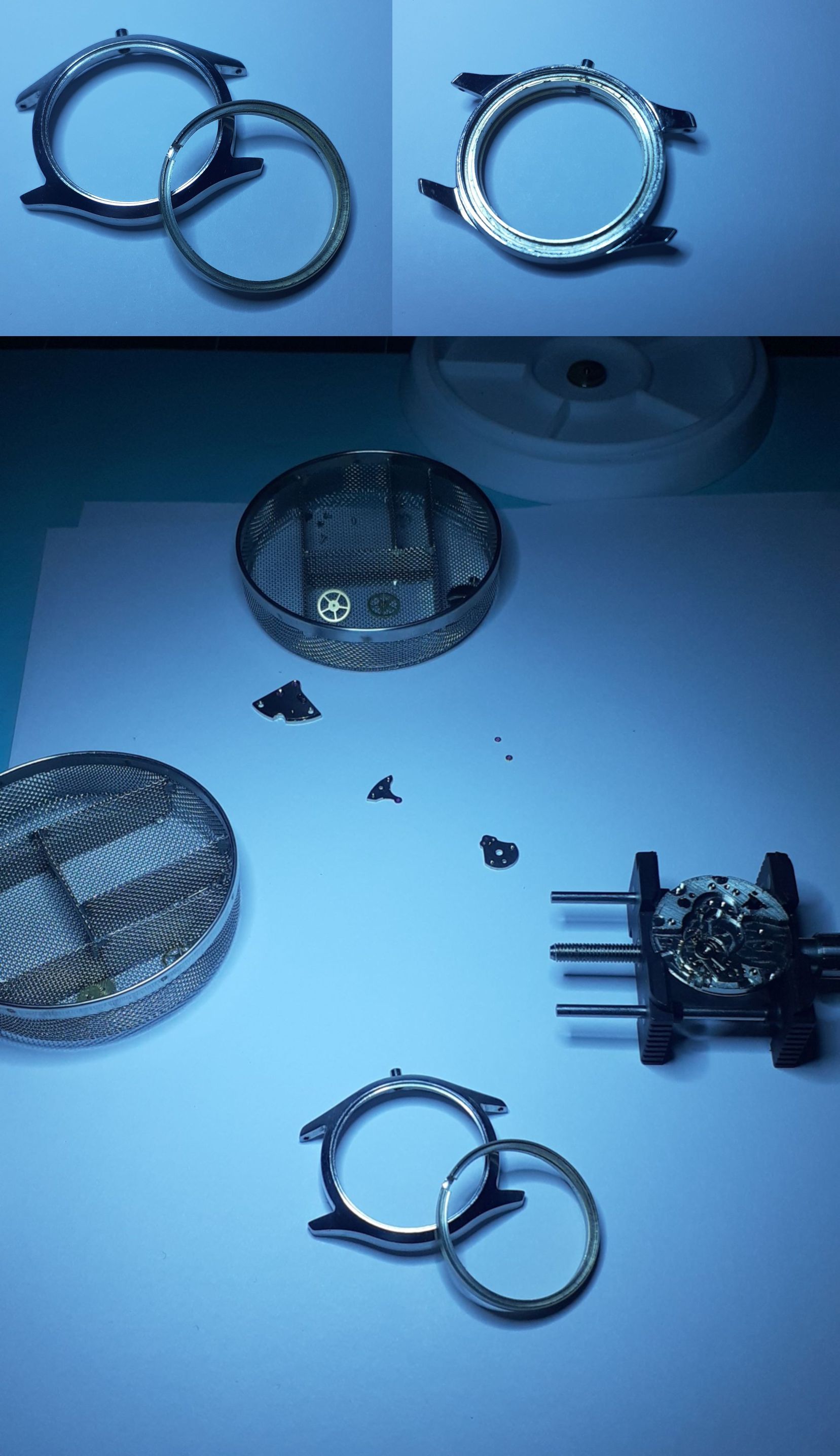

Die ring gaat er nu weer goed in en uit, morgen ga ik verder met in elkaar zetten.
De automaat laat ik elkaar zitten, ik heb een paar maanden geleden een automaat uit elkaar gehaald en die superkleine tandwieltjes is het probleem, ik heb het maar weggelegd, kijk wel een keer als ik meer ervaring heb.
Kleine stapjes, komt vanzelf!

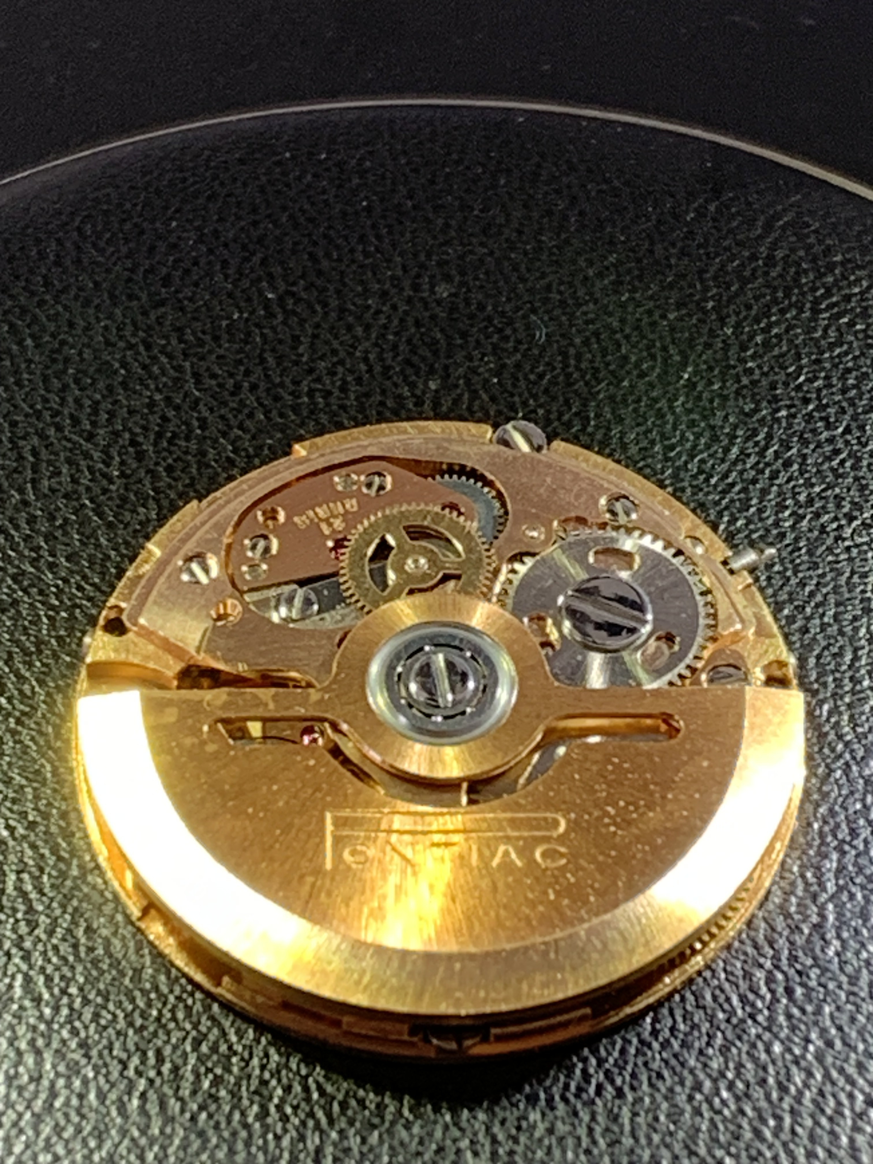

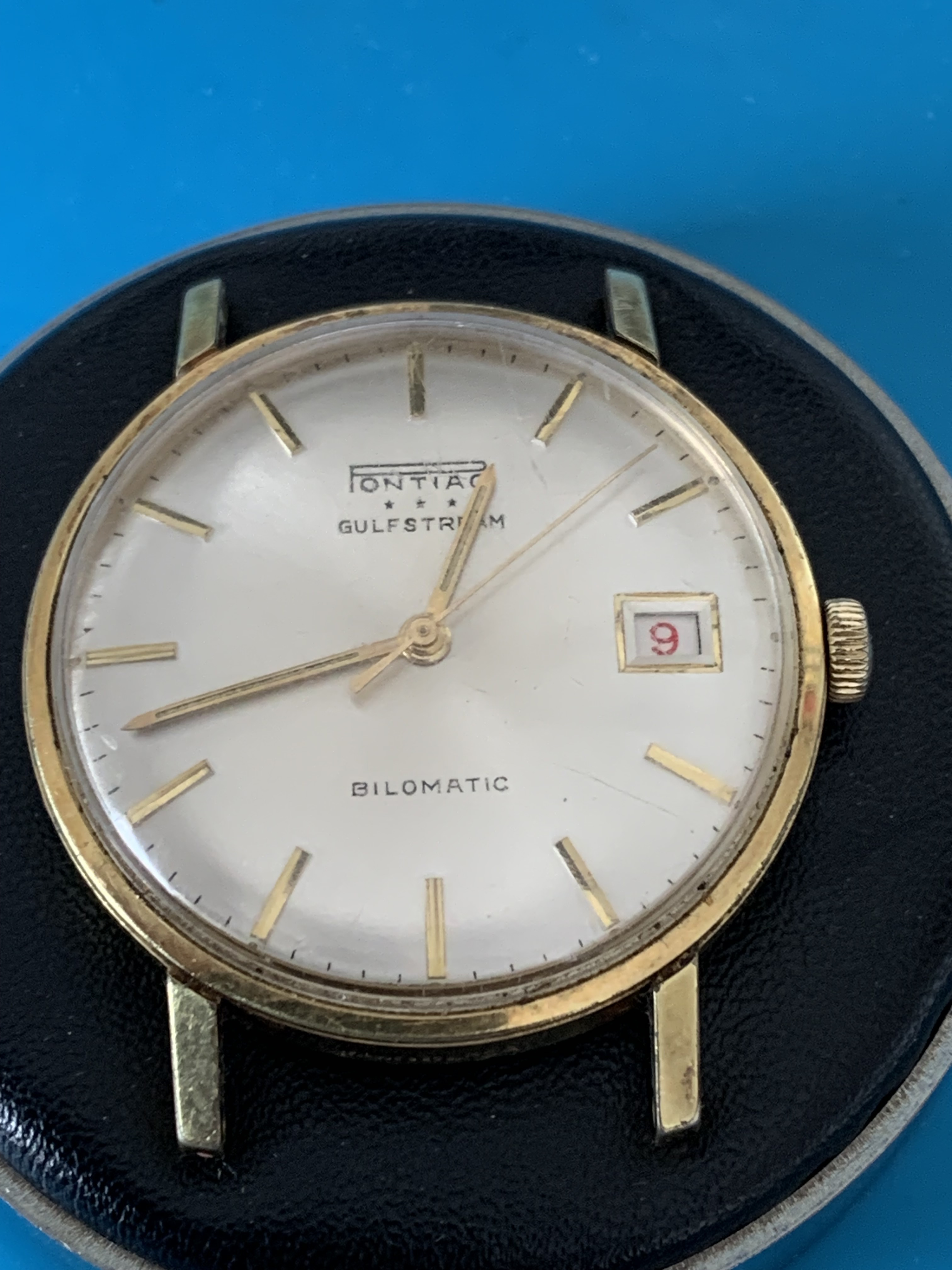

Ik ben op dit moment met een vergulde Pontiac Gulfstream Bilomatic bezig. Prachtig AS uurwerk maar zit wat anders in elkaar dan een standaard recht toe recht aan uurwerk. Een bult foto’s gemaakt bij demontage en ruim de tijd genomen. Nu weer met de opbouw bezig, maar ook niet in een keer. Gewoon rustig op het gemak. Ben nu zover dat het anker erin kan en ik hem kan opwinden. Zal morgen denk ik zijn.
Kast moet nog schoongemaakt worden en het glaasje gepolijst…… lekker knutselen. Zal er wel een verslagje van maken.
