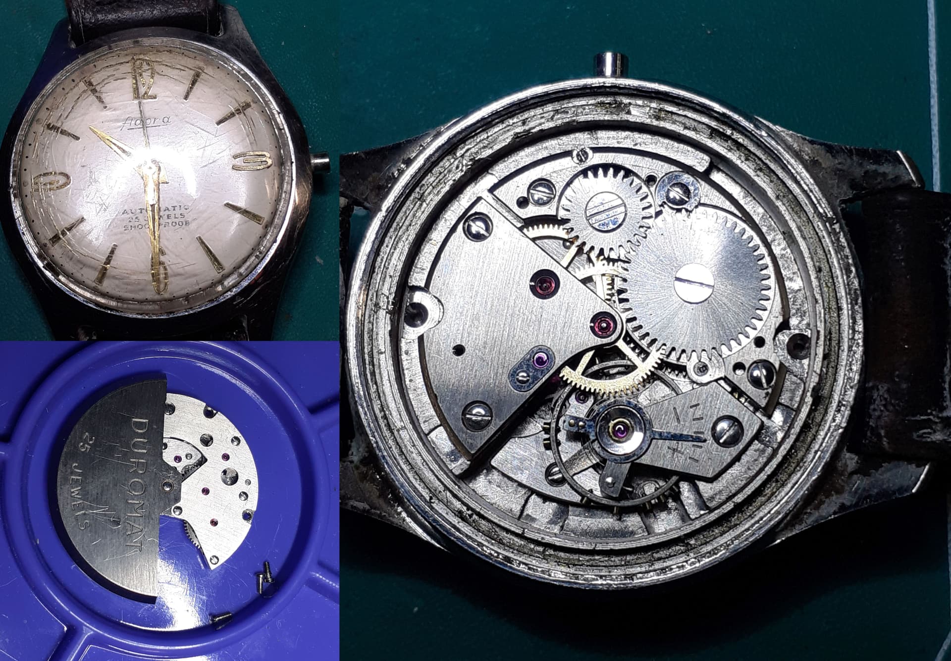

Deze Adora wil graag tikken, maar valt stil. Zo te zien is de balans in orde, ik heb de automaat eraf geschroefd en nu wou ik het uurwerk er uit halen, maar het zit hartstikke vast, ook die ring zit kei vast, ik heb het glas eraf gehad, maar ook door het raam gaat niet.
Weet iemand hoe dit gemonteerd zit, en is dat een losse ring die je daar rond het uurwerk ziet zitten?
Ik weet niet welk kaliber het is, waarschijnlijk staat het onder de plaat.
Ik kan het ook zo verder leeg schroeven, maar het moet er gewoon uit kunnen.
Moeilijk om zeggen - zit het binnenwerk nog “level”? Ik weet dat ik ook ooit een ongelooflijke rotzak liggen gehad heb waar men blijkbaar ooit iets teveel kracht op één kant gezet had, en door het heel lichtjes scheef zitten zat die ook muurvast. Uiteindelijk een paar goed gerichte tikken moeten geven met hamertje en platte triebniet pons specifiek op het “hoger” liggende deel - scheelde echt maar een fractie van een millimeter - en eens terug “waterpas” viel die er gewoon mooi uit. Lomp natuurlijk, misschien zijn er wel betere manieren. :sweat_smile:
Geen voorlader?
Ik heb het glas eruit gehad en bleek geen voorlader te zijn.
Het merk staat op de rotor. Het is een Durowe Duromat.
En dus geen ETA
Weer wat geleerd, bedankt man.
Ik heb nu intussen 3 automaten gedaan waarvan 2 ETA en 1 Durowe. En ik heb het nu al niet op die automaat module van Durowe. Jeetje wat een ellende. :joy::joy::joy::joy: Die van ETA vind ik toch wel gemakkelijk werken.
Volgens mij is het dit kaliber, nu nog uit de kast zien te krijgen.
DuRoWe 1162 | 17jewels.info - The Movement Archive
Ik zou inderdaad ook denken dat deze aan de voorkant uit de kast moet. Als dat niet zo is vermoed ik dat de urenwerking die de verbinding vormt tussen de kast uurwerk en wijzeplaat, klem is gaan zitten.
Dit is een stevig onderdeel waar je wel wat kracht op mag zetten dus die kan je met een hefboom wel voorzichtig naar buiten werken waarna het uurwerk vrij komt.
Ook zou je kunnen overwegen een heel klein beetje kruipolie tussen de kast en uurwerkting te laten lopen.
