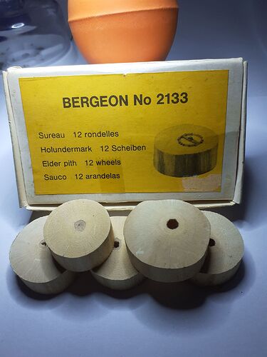

Zojuist de pithwood afgeleverd. Ik heb het speciaal besteld voor de wijzers, als je de wijzers wilt behandelen dan druk je de wijzer in de pithwood zodat het geheel vlak ligt, zodat je met de leervijl wat druk kunt zetten op de wijzer. Maar je kunt het voor allerlei handelingen gebruiken.
Ik heb laatst wat gereedschap gekocht en daar zaten van die zeskantige blokken bij. Ik kom niet op het juiste woord……. Werkbank of aambeeld…….
Zitten gaatjes in waar je de wijzers mooi in kan leggen waardoor hij niet verschuift. Mooi vlak en miet bang dat ze buigen.
Zie foto (twee stuks)
Een soort aambeeld is het met gaatjes, ik zet er altijd mijn blower in.
Ik denk dat het voordeel van vlierpit is dat als je een gekromde wijzer hebt, deze er lichtelijk inzakt, bij dat aambeeldje heb je kans dat je de wijzer recht drukt. Heb het overigens zelf nog nooit geprobeerd.

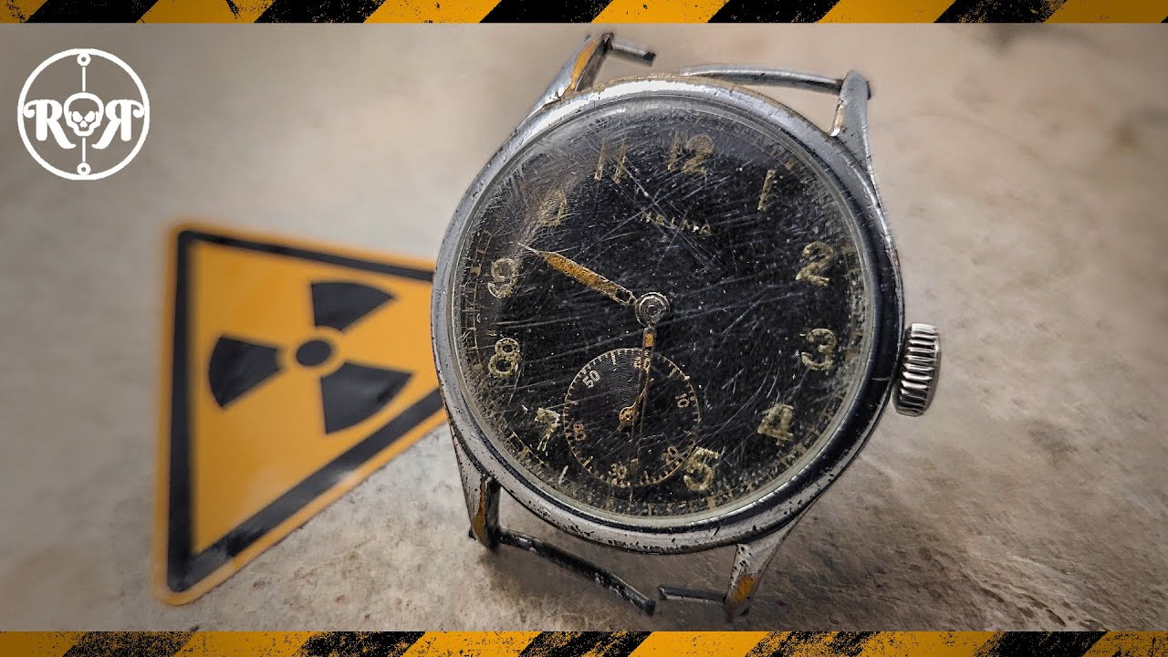

This time I´m restoring an old military watch from the 2nd world war.
It´s a Helma with an AS 1130 movement (also known as “Wehrmachts-Uhrwerk”).
Based on its engraving on the caseback it´s an official military service watch worn by the german armed forces (Wehrmacht) during the war.
The missing “H” (Heer / Army) after the serial number indicates that it could have been a watch of the german air-force.
The watch is in a really bad condition. The chrome-plating of the case is heavy damaged, the glass is scratched the movement is full of dirt and broken.
I need to get rid of the old chrome-plating, this time i´m using a sandblaster for the job. After sanding and polishing the case, it´s ready for a new chrome-plating. But i need to add a layer of nickel before.
I´m using the nickel and chrome electrolyte of ‪@TifooTech‬
The products are available at:
(Note: The nickel electrolyte is only available to commercial customers)
The glass will be polished and the movement cleaned.
I also need to remove the old radium of the hands and re-lume them with super-luminova. I will add some coffee to it to make it more “vintage-looking”.
After everything is cleaned, polished and re-plated, I can re-assemble the movement with some fresh oil. After that, this watch is in a good beat (+0 seconds per day) again.

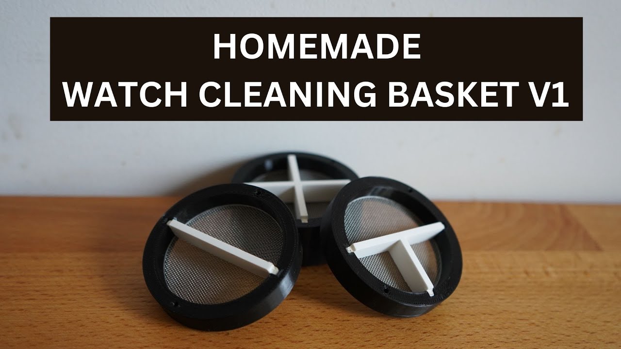

Dit is ook wel leuk voor jou Akrid, deze gast maakt ook zijn eigen mandjes.
3D Printed Watch Cleaning Basket & Holder [Prototype 1]

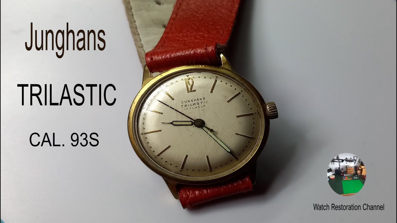

Junghans Trilastic Mechanical Watch Service
A simple service of a 1960s Junghans Trilastic with mechanical caliber 93 s 17 jewels. The watch was running but needed new oil and a new setting. It is interesting to see how some watchmakers of the past invented repairs, in this case in the absence of a movement spacer they used pieces of string. Problem solved by lengthening one of the three points of the star that blocks the movement.

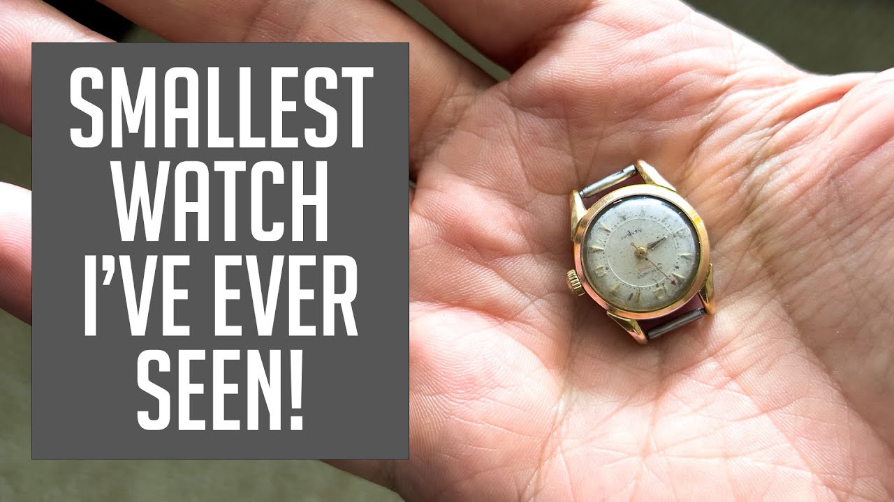

Restoring This Tiny Mechanical Watch!
Marshall was handed this TINY vintage watch to restore! It’s not running and it’s the smallest mechanical vintage watch he’s ever seen! It’s the same fundamentally as the other watches he’s done, right? Find out in this video!
