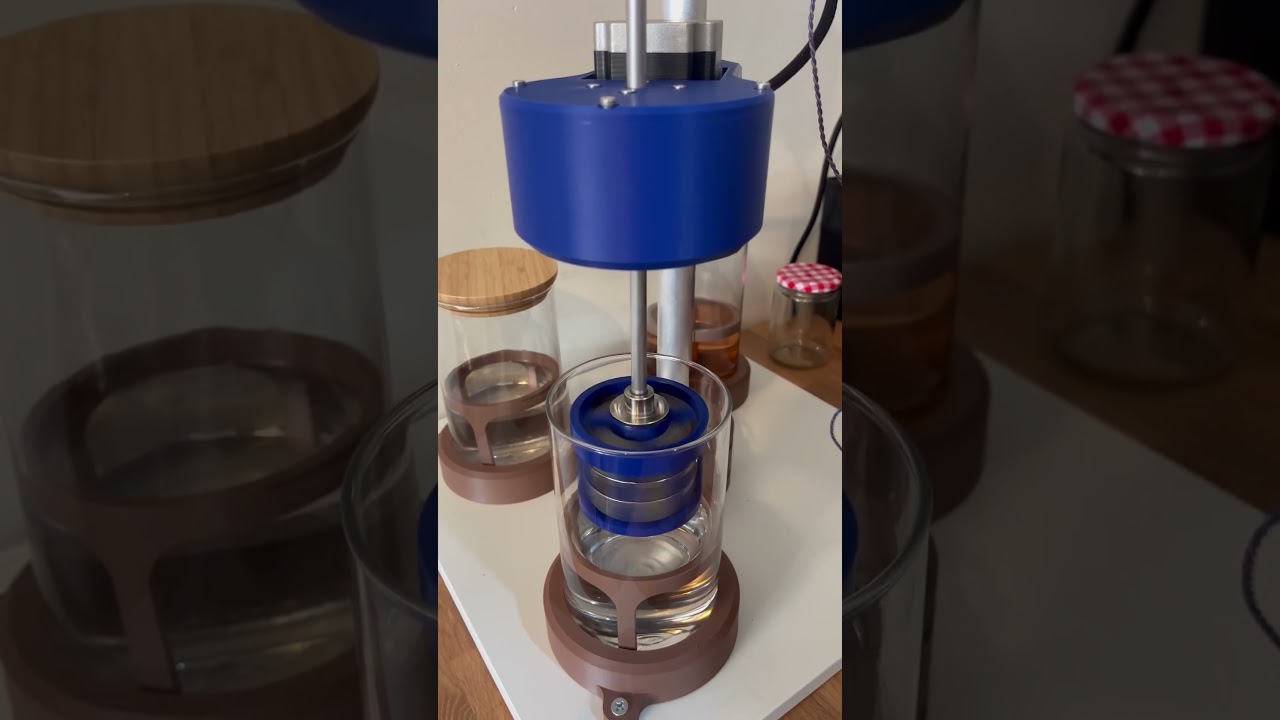

Lijkt me niet zo hard nodig omdat deze op en neer draait!
kan de duur van 1 cycle gewoon korter maken om het resultaat te verbeteren. Gewoon constant heen en weer gaan. Alhoewel die golfbrekers icm wel echt goed werken. Komt er echt brandschoon uit als ik het onder de microscoop bekijk. :grin:
Motor + korf samenstelling opnieuw ontworpen. De korf is nu opener zodat er meer vloeistof doorheen kan en de motor samenstelling is nu in meerdere onderdelen opgebouwd om makkelijker aanpassingen te doen. De lagers zijn vervangen voor kunststof glijlagers en het scheelt echt veel met geluid. Heb alles wat slimmer ontworpen dat er minder materiaal nodig is, goedkoper en sneller te maken dus. Had ook nog deze prachtige blauwe kleur rol liggen dus Elkrid is niet meer met het echte te onderscheiden :joy::stuck_out_tongue_winking_eye:.
Zie hieronder een video voor het centrifugeren met het nieuwe ontwerp. Dit is nu de hoogste stand op zon 600RPM. Hij kan nog wel sneller maar vraag me af of het nodig is (ik moet dit in de software even aanpassen). Ik zag dat moderne high end Elma machines tot zon 1200RPM kunnen. Weet iemand of dit ook echt gebruikt wordt?
heb zelf eens gedacht om inderdaad zo iets te maken maar als je alle in excel zet qua kosten en tijd dan kan je beter een kopen.
Je maakt het niet voor een paar euro inderdaad. Alhoewel als het kapot gaat kun je het fixen en je hebt veel meer bewegingsvrijheid in mijn ogen. Ik had alles nog wel liggen eigenlijk dus nu kost het praktisch een paar tientjes. Vind t ook wel leuk om te doen. Zit sterk te overwegen om hem volledig automatisch te maken… :sweat_smile:
Ja als dat het geval is dan is het inderdaad wel moeite waard.
