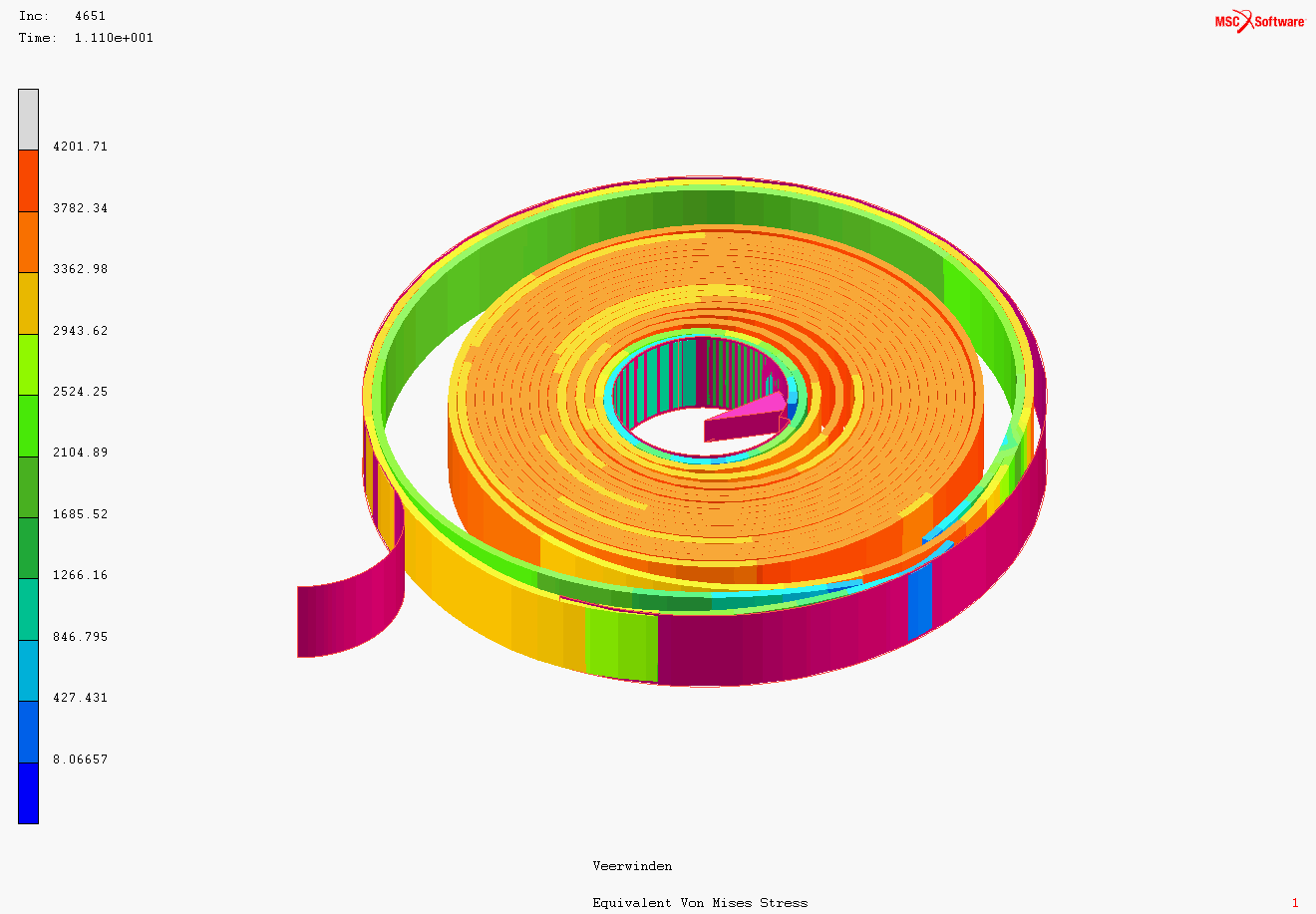

Ik heb voor de grap wel eens een keer een FEM-analyse gedaan op een veer maar toen niet naar het krachtverloop gekeken. Mocht ik me nog eens vervelen kan ik eens kijken wat de invloed van de veerlengte is :grin:

De lumped aanpak zoals in veel statica/sterkteleer boeken. Helaas vallen die snel om zodra de situatie maar een klein beetje begint af te wijken. Ik denk dat het voorbeeld dat ik hierboven beschrijf een mooi voorbeeld is.
Oh super complex inderdaad. Laatst had ik op het werk er nog een gesprek over. Bij ons loopt er iemand rond die van ETH uit Zwitserland af komt en die hadden projecten in de uurwerk ontwikkeling om de interne wrijving in de trommel te berekenen. De veer slipt ook over elkaar natuurlijk en dit kan onmogelijk genegeerd worden. Conclusie bleek: super lastig om daar heel veel zinnigs over te zeggen. Ook die S vorm is blijkbaar enorm belangrijk om zo constant mogelijke kracht te leveren voor verschillende hoeveelheid winding in de veer. Normaal geven ‘lineaire’ veren een kracht die recht evenredig is met de hoekverdraaing. Deze veer is dan uiteraard niet linear. Laat ik duidelijk zijn dat dit zeker niet de tour is waar ik hier naar op zoek ben. Ik zoek gewoon een veer die het beste past binnen dit uurwerk :joy:
Super vet! Ik ruik ook een werktuigbouwkunde achtergrond? Anders begin je niet aan eindige elementen methode’s. :joy: Ik ben benieuwd wat je eruit krijgt.
Inderdaad, FEM-analyses zijn m’n dagelijks werk. Maar wat je al zegt, zo’n opwindveer in een ton is geen simpel sommetje; grote vervormingen, contact, wrijving, allerlei niet-lineaire effecten spelen een rol. Was al het nodige gepruts om de berekening überhaupt aan de praat te krijgen :sweat_smile:
Ja zo kijk ik er meestal ook tegenaan. Je kunt er wat aan rekenen, maar de praktijk blijkt vaak weerbarstig. :laughing:

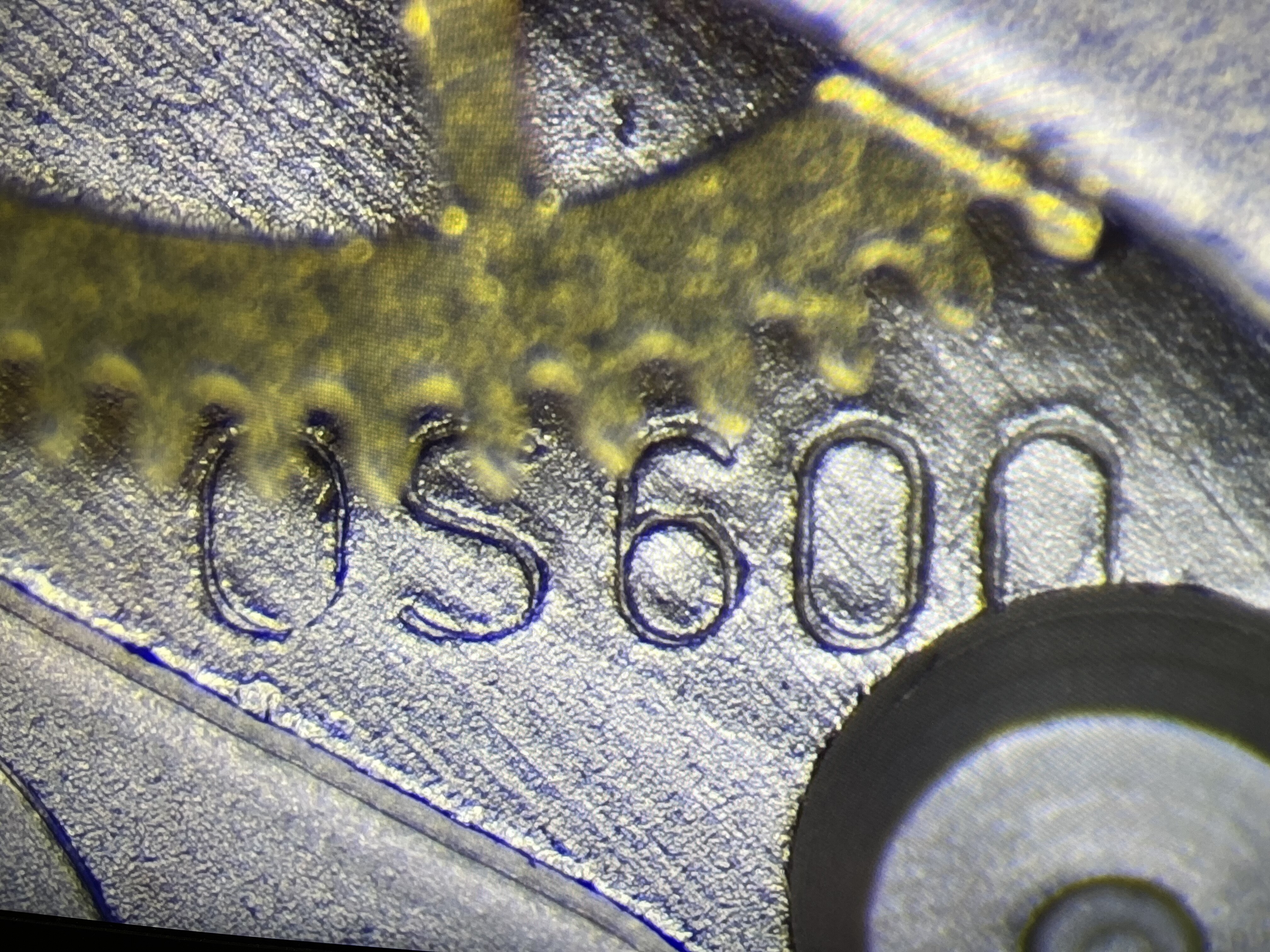

Iets anders, iemand bekend met dit uurwerkje? Ik zie alleen een gravering met OS600. :slightly_smiling_face:
Het komt me bekend voor, maar @chi_kwadraat weet er zeker meer van te vertellen.
Ik krijg niks gevonden :sob:
Osco 600?
Ik zal even kijken of ik iets met reverse image gevonden kan krijgen.
Whop! Dat is hem. Thanks! :grin:
Emmywatch is goed hé, ik gebruik deze als ik wat onderdelen nodig heb, dan krijg je verwijzingen naar de shops op eBay waar het te koop is. Erg makkelijk en de onderdelen zijn snel gevonden.
Nee hoor, zoveel weet ik er niet van; en @Jenneke heeft 'm al correct geïdentificeerd :+1:
