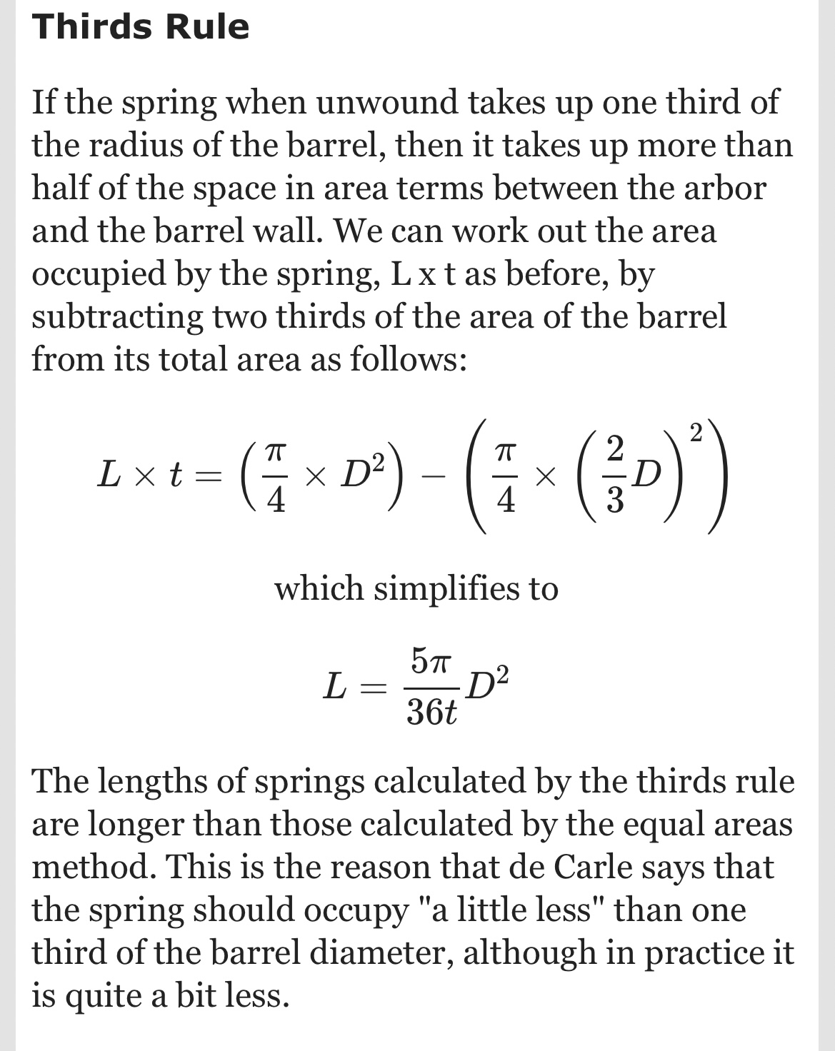

De andere parameters; het moment gaat kwadratisch met de dikte van de veer. Hoogte licht redelijk vast door de trommel maar de kracht gaat recht evenredig met de hoogte.
Maar dan gaat dit sommetje niet maar op. Als de dikte toeneemt, neemt de ruimte in de trommel af en heeft de veer dus niet de ruimte om meer opgewonden te worden en zal je netto moment kleiner zijn. Ik denk eerder dat ze deze relaties beschrijven met de aanname dat andere parameters vast worden gehouden.

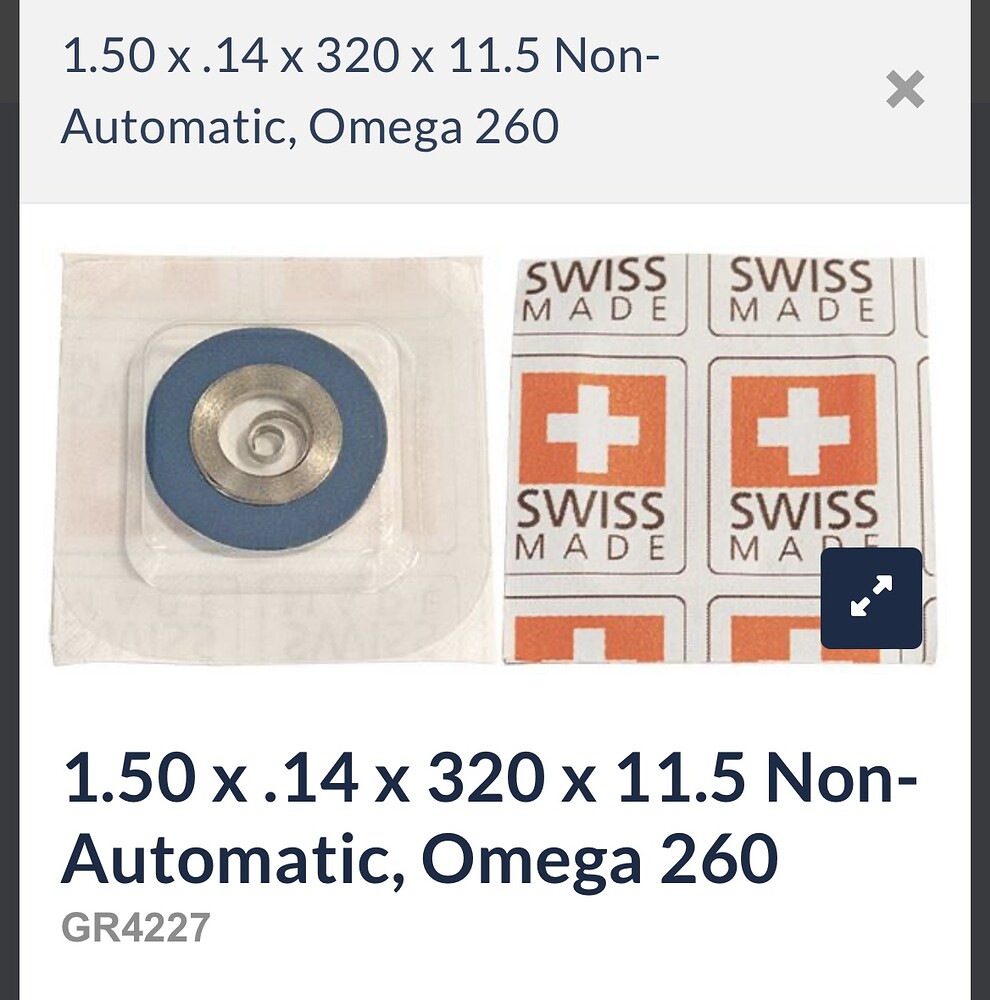

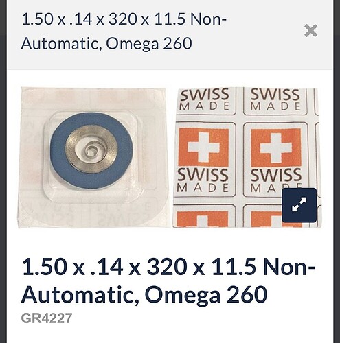

je hebt dus een 30T2, gelijk aan omega 260, nodig, die zijn maten zijn: 1,5 * 0,14 * 320 * 11,5

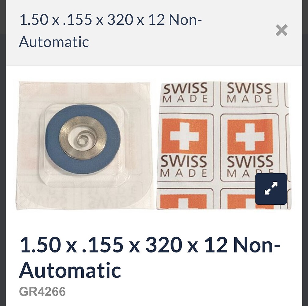

en je wil er een veer voor de 30t2 sc pc insteken wiens maten 1,5 * 0,155 * 320 *12 zijn
eerst en vooral zijn dat niet dezelfde uurwerken, ze lijken hetzelfde maar zijn in afmetingen anders, zie je al aan de veertondiameter 11,5 tegenover 12 en dat weerspiegelt zich in de dikte van 0,155 tegenover 0,14
mijn sommetje gaat heel zeker op, heb alles gelezen ondertussen en de maten genomen die aangegeven zijn en rekening houdende met wat je wil aankopen tegenover het origineel wordt het met het rekenmachientje erbij dit
0,155 is wel 30% sterker dan 0,14 en de vuistregel is dat als je een veer omruilt voor iets dat niet exact is je maximale afwijking 7-8% sterker/zwakker mag zijn en bij voorkeur zwakker dan sterker en dan nog moet je gaan kijken of het werkt of niet

Als je voor een dikkere veer gaat moet je een kortere veer pakken lees ik. Anders zit je trommel te vol (makes sense). Vandaar mijn uitspraak. Ofwel, 0.05 dikker zou ik een iets kortere veer moeten pakken volgens mij, dit is de eerst volgende veer die ik dan tegen kom. Als je een te lange veer pakt omdat je dikte iets meer is kun je hem niet genoeg opdraaien. Vandaar dat ik eerder een scalair veld verwacht wat betreft geleverd koppel dan een statische bijdrage van iedere parameter en simpel weg optellen.

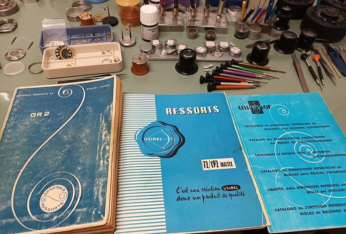

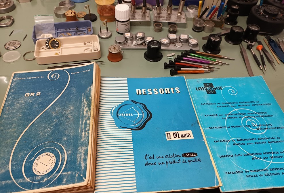

@Akrid voor wat betreft veermaten: elke gedegen horlogemaker heeft minstens 2 boeken met verenmaten waarin hij kan opzoeken welke de correcte maten zijn, de door mij aangegeven maten zijn correct voor zowel de 30t2 als de 30t2 sc pc wiens veren niet onderling uitwisselbaar zijn.
