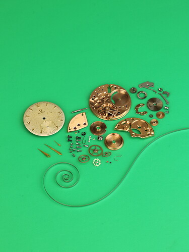

Ik heb nog wel een mooi plaatje gemaakt van het uurwerk, ik denk dat dit soort beelden hier nog wel gewaardeerd worden :grin:

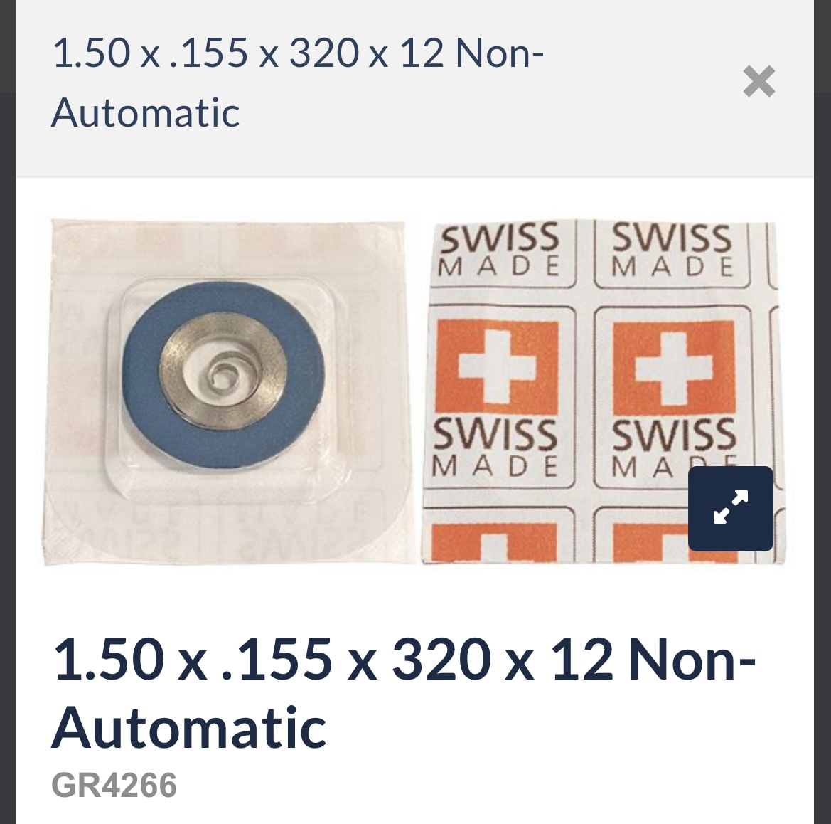

@Akrid wat zoeken met Google zegt dat het 1.50 x 15 x 330 moet zijn. Vond er ook nog afbeeldingen van:

Thanks @Betula, maar waar moet de 15 dan voor staan…:face_with_monocle:? Originele veren zie je nog wel op het internet inderdaad maar dan zijn ze heel duur en bijna niet te verkrijgen.
Dus als ik hem in die lijst vind, dan is die variant mogelijk te sterk? Die aangegeven staat is ook niet meer te bestellen bij cousins. Ik kan wel de volgende bestellen die het dichtste bij komt maar dan is die wat slapper.
Voor 0.15, de dikte van de veer.
Volgens de lijst moet het een 1.5x0.15x340 zijn.
Die is dunner en korter en gaat dus minder ruimte innemen in de veerton. Volgens mij heeft @Vintagewatchstuff of @wbcoupe ergens ooit geschreven hoeveel verschil ok is. Dit lijkt mij gevoelsmatig te veel.

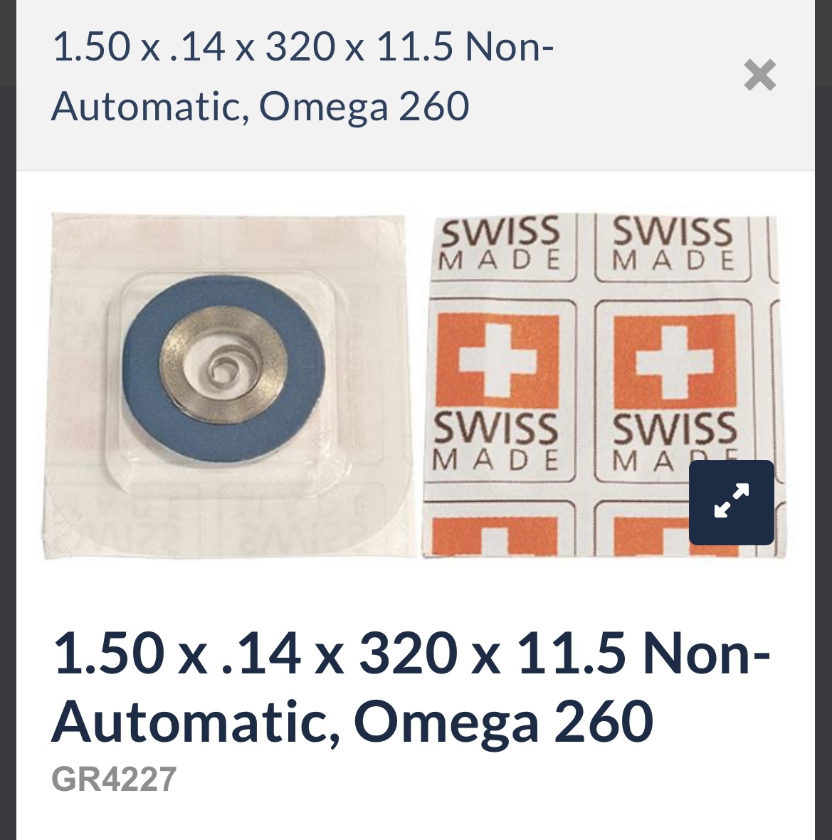

Nou zal is kijken of ik iets meer in de richting kan vinden. Maar bij cousins zo 123 niet helaas. Misschien ga ik het wel gewoon proberen want uiteindelijk moet dat koppel gewoon omlaag tov wat er nu in zit.
Jup, vind ik dit uurwerk ook wat te duur voor. Deze ga ik op een nieuw veertje trakteren :slightly_smiling_face:. Ik snap er alleen echt niks van dat ik elke keer dit aan tref. Alsof een service amplitude duwen is en je maar een dikke veer erin propt om de klant tevreden te houden? :joy:
Ik ga dan deze maar bestellen, deze is voor de 30T2 SC PC (aldus cousins) wat hetzelfde uurwerk is met centrale seconde. Iets dikker, maar iets korter. Zal elkaar wel afwegen.

Nee helaas niet :sob:. Ik ga gewoon wat proberen te bestellen. Die van cousins zou goed moeten zijn voor dit uurwerk, in ieder geval beter dan deze. :stuck_out_tongue_winking_eye:

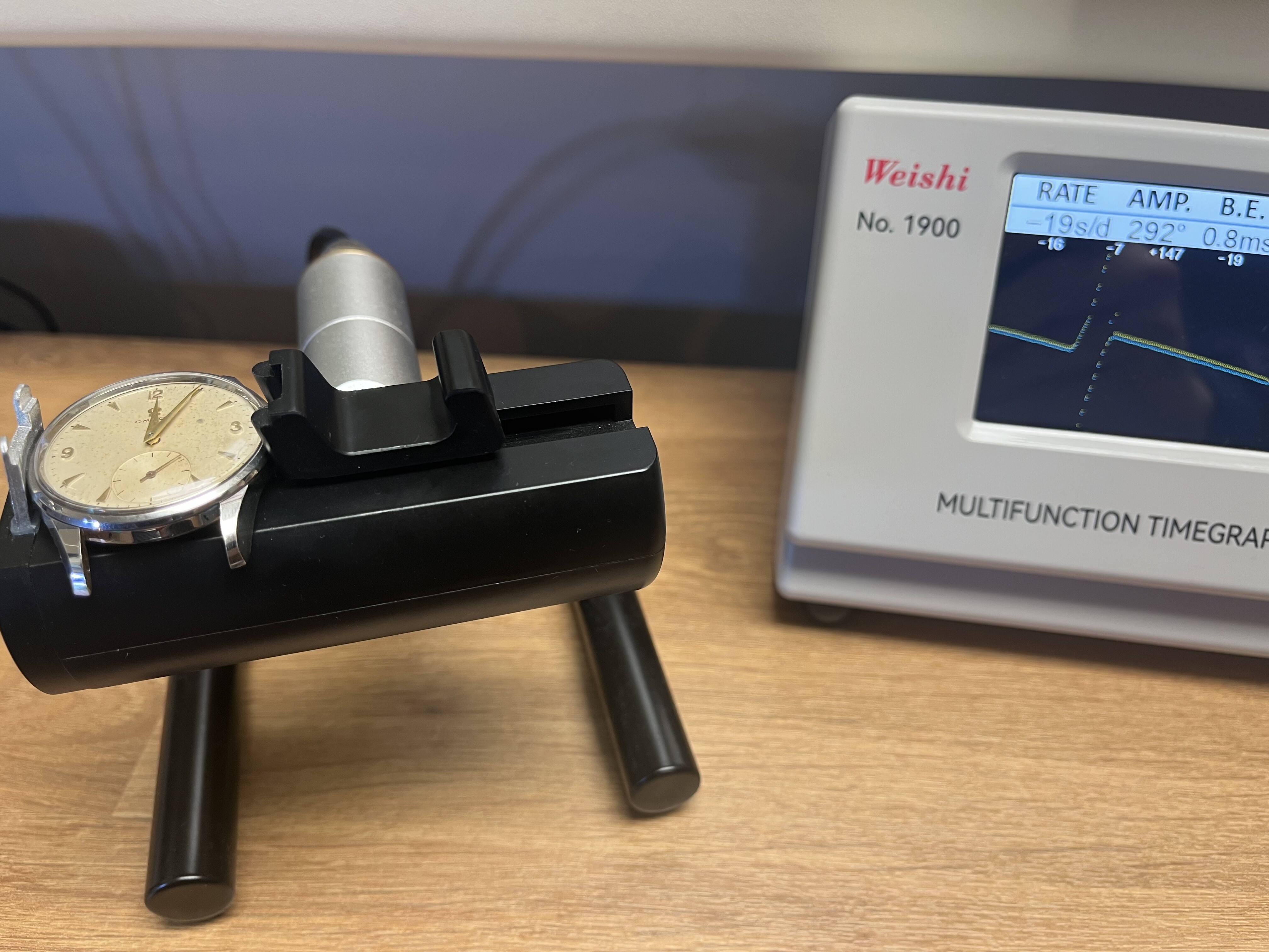

Ik heb toch een hoop ellende in dat uurwerk moeten verhelpen en nog steeds is het niet optimaal, dus ik verwacht dat deze veer gewoon echt veel te sterk is. Die breguet spiraal was niet goed richting die piton dat die dus aanliep waardoor echt nul amplitude gehaald werd. Ik blijf er toch om lachen dat ze er dan maar een hele lompe veer in stoppen :joy:. Ik kan er maar niet over uit. Ik kreeg ook na reinigen en olie geven geen normale meting uit de timegrapher.
