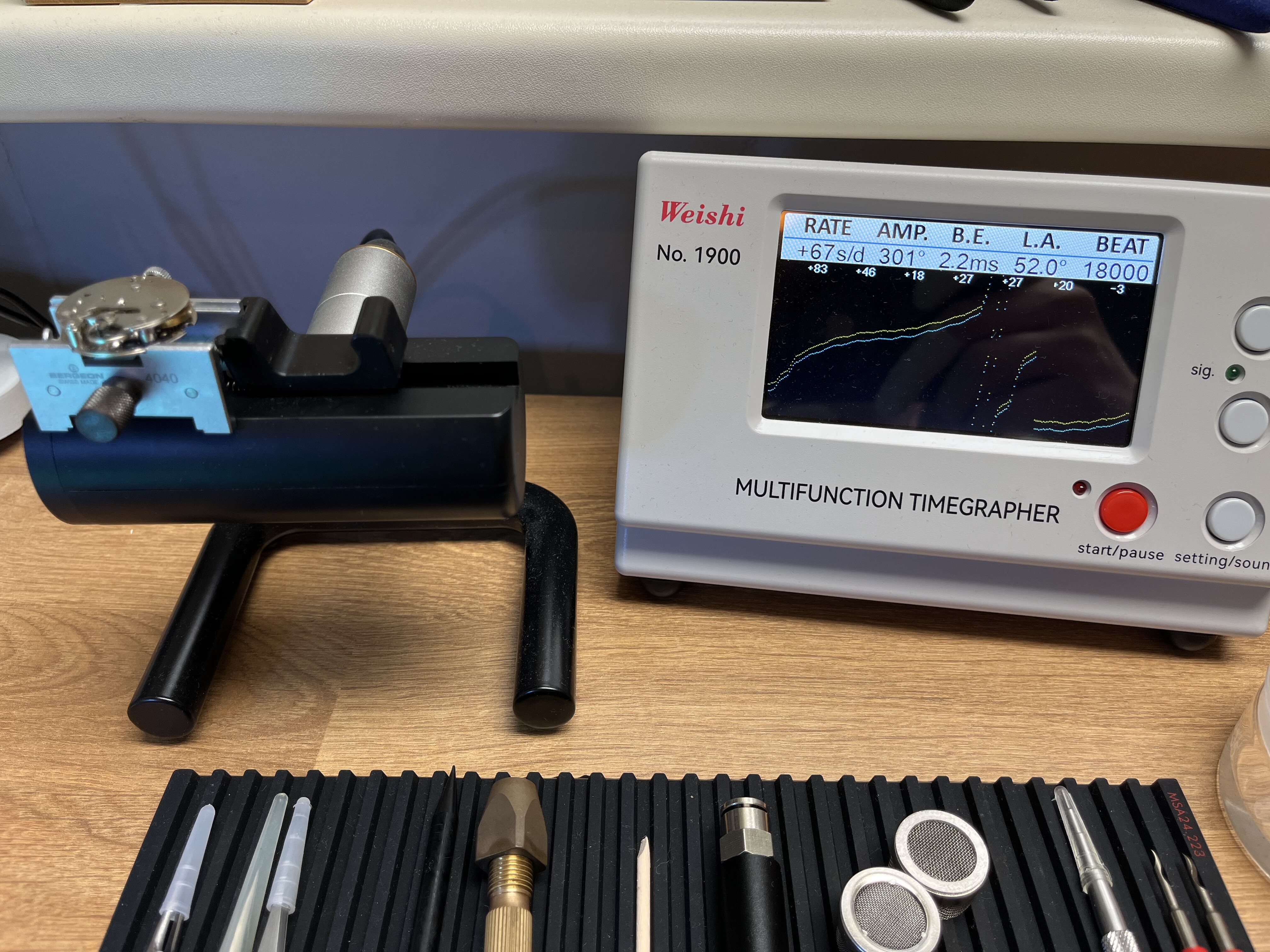

Ik gebruik nu 1 jaar een ultrasoon van het merk Mountain Wolf, het is een 2 ltr. reiniger, groot genoeg voor horlogeonderdelen, dus zoek je nog een ultrasoon reiniger, ga hier eens kijken.
Lijkt dezelfde als die van vevor. Zal wel een grote fabrikant uit china zijn… werkt prima inderdaad. :slightly_smiling_face:

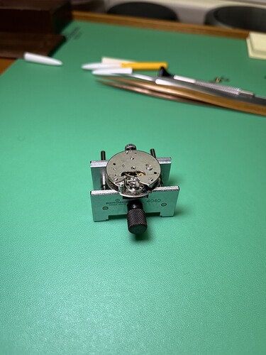

We hebben opnieuw een preller. Dit is een ruhla die ik van @Scudo heb gekregen als huiswerk.:slightly_smiling_face:
Deze ook maar gaan voorzien van dikkere olie dadelijk… ook heb ik de heffingsvlakken van het anker gesmeerd. Penankers moet je direct op het anker smeren ipv de ankerstenen (omdat je deze niet hebt), aldus docenten in hasselt. Dit is dus weer iets te veel van het goede…
Ankerrad bedoel je ?
Ja sorry ankerrad.:joy:
Jouw schoonmaakmachine maakt gewoon te goed schoon.
De asjes hebben gewoon geen wrijving meer :grin:
