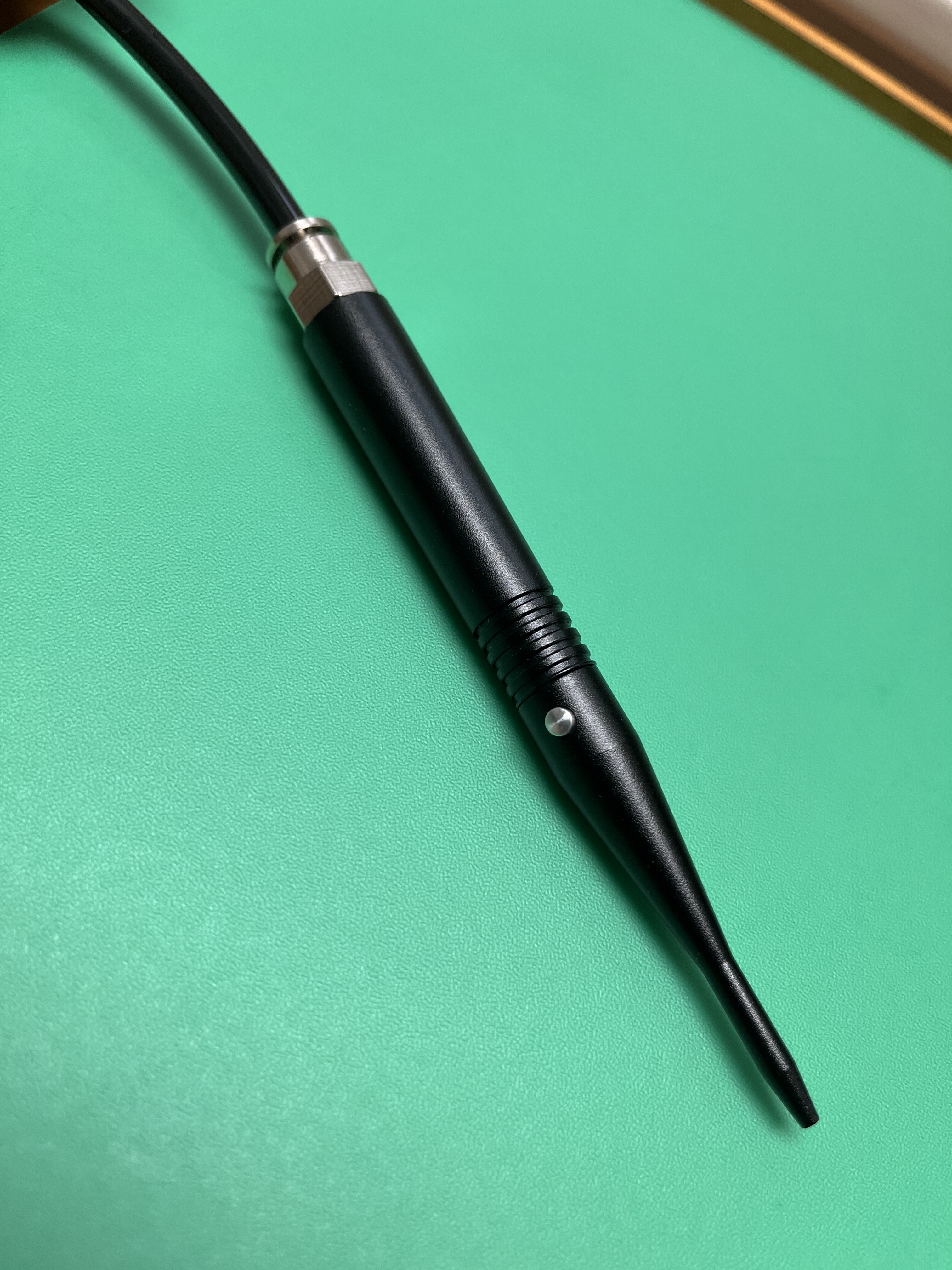

In Hasselt hebben we perslucht bij iedere werkbank. Geniaal en ik kon het dus niet laten om dit thuis ook te maken. Kan relatief goedkoop als je het zelf maakt.
Ziet er top uit! Hoe heb je dit gemaakt? Ik gebruik 'n klein handblazertje maar ik kan er de hoeveelheid en de kracht van de lucht niet mee regelen. Het is aan of uit, niks er tussen in. In Hasselt gebruiken we dezelfde nozzle als je op de foto laat zien; die is wel regelbaar.
Ja dit is niet die van horotec die we in Hasselt hebben maar een chinese kopie. Ik heb hiervoor 18 euro betaald. De slang heb ik ook in china besteld voor zo’n 5 euro voor 10 meter (meer dan genoeg dus).
Ik heb een grotere compressor gekocht omdat ik geen zin had dat die de hele tijd aan springt. Ik heb nu een stanley fatmax 24L die ‘stil’ is in termen van compressoren. Je hebt stillere maar daar betaal je heel veel. Deze draait een goede 2 minuten om te vullen en dan kun je echt wel een hele dag vooruit heb ik het gevoel. Ik heb hem afgeknepen op 2.5 bar ofzo. Hiernaast een setje aangeschaft om vocht te verwijderen en olie (laatste niet echt nodig met deze compressor) a 15 euro op amazon. :slightly_smiling_face:

Helemaal goed! Ik heb weer huiswerk :sweat_smile: Dankjewel voor je uitgebreide en duidelijke reactie :+1:

Ook moet je een slang regelen van de compressor naar de ontvochtiger. Dit is gewoon met snelkoppeling. Daarnaast heb ik bij de praxis een 1/4 draad naar snelkoppeling gekocht dat ik de 6mm slang kon aansluiten. (1/4 naar 6mm) zit bij de amazon set.
