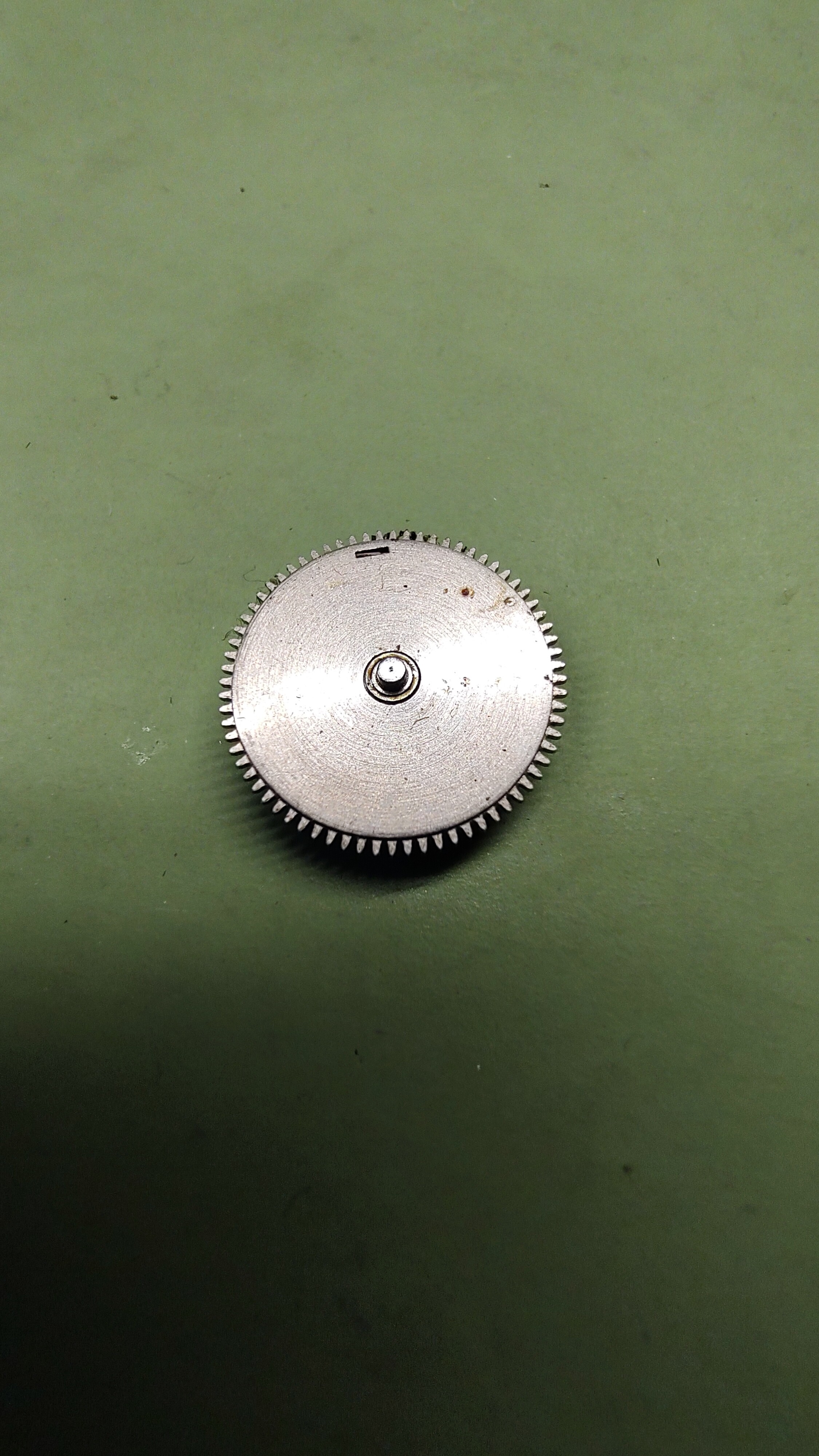

Die fabrieken hadden veel met elkaar gemeen. Dit is een veerton uit een 94504. Met zo’n zelfde typisch gleufje.
Kon wel eens passen!
