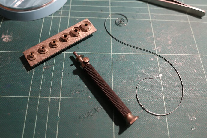

Ik heb zelf een tweedehandse gekocht op ebay, heb ik al jaren plezier van. Hier staat er een, vergelijkbaar met de mijne:
Dat is dat lange ding wat voorin de doos ligt. Daar steek je een van de stiften in.

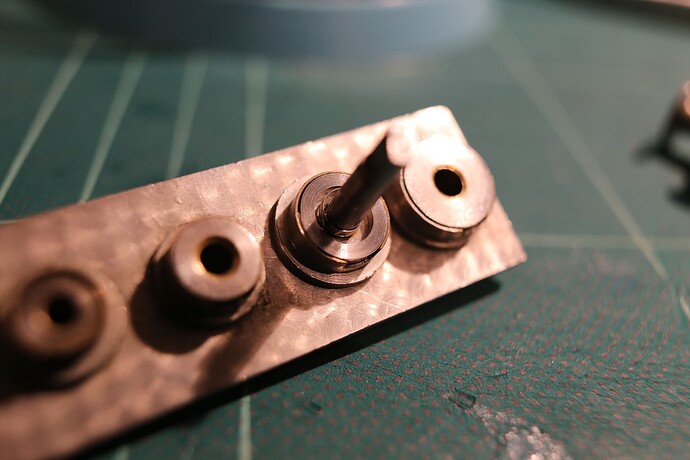

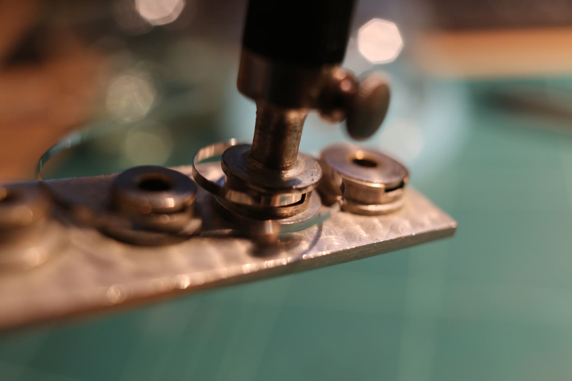

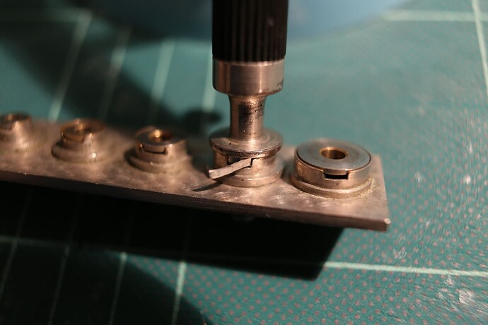

Hier wat plaatjes van de mijne:
Nee dit werkt net anders, je draait inderdaad met de lange hendel.
Ik heb de mijne destijds voor iets van 80 Euro gekocht dacht ik maar dat is al bijna 10 jaar geleden, dus misschien zijn ze intussen wel wat duurder zijn geworden.
