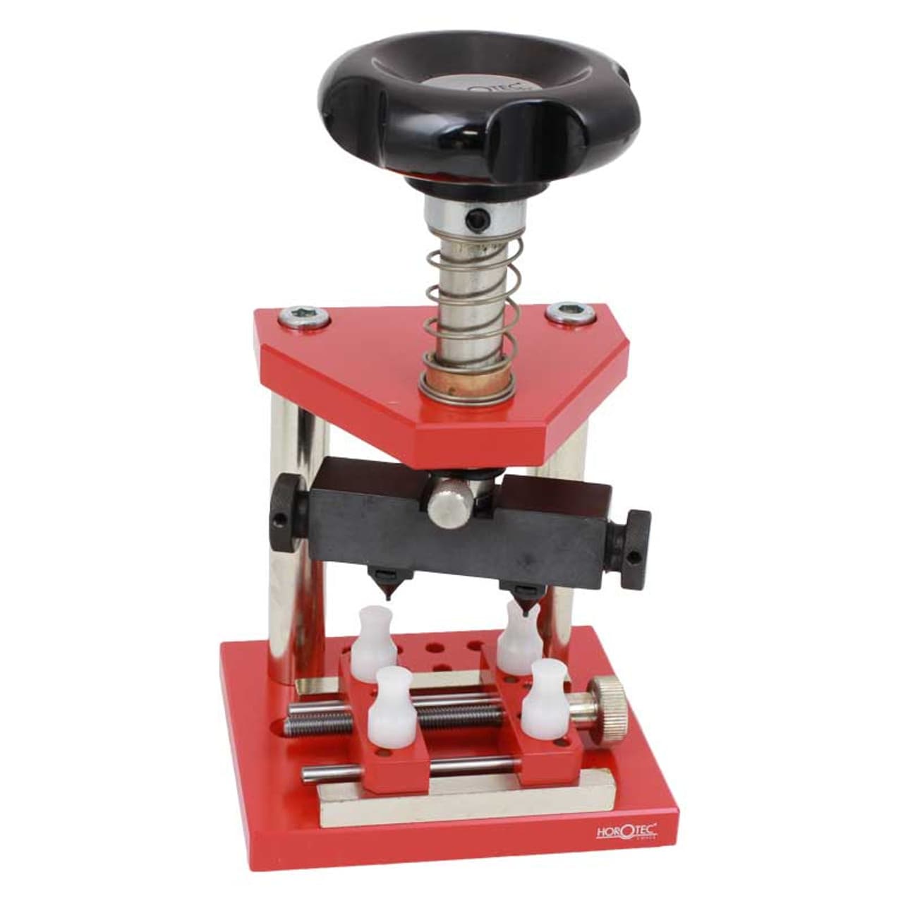

Onlangs deze aangeschaft:
5700 :clown_face:
Is die niet net te skeer? Met risicos rondom losschieten/schades?
Vooralsnog werkt ie prima. Kan me voorstellen dat de bitjes wat sneller zullen slijten.
Ik ben wel altijd voorzichtig met het vastzetten van de kast en het inklemmen van de bitjes en draai met beleid, om losschieten te voorkomen.
(Al geldt dat voor alle tools. Als je de verkeerde bitjes gebruikt in een bergeon en je draait niet goed aan gaat het ook mis).
Het alternatief is de real deal, volgens mij zit er verder weinig tussen
Overigens probeer ik altijd eerst de rubber bal. De 15% die ik daar niet mee open krijg, gaan met deze wel los.
Cool. Ik twijfel een beetje. Heb wel een keer een horotec gezien met rubber caseback opener ook. Dat is wel nice ipv al die gekke sleutels.
Begrijp ik volkomen. Heb ik ook een hele tijd gedaan. Komt er een keer een betaalbare “echte” voorbij, dan twijfel ik geen moment. Tot die tijd ben ik tevreden met deze.
Naar mijn idee is het goed kunnen inklemmen van de kast het belangrijkst.
Als je een goede case holder hebt zoals deze
IMG_8454
En die vast kan zetten in een bankschroef dan kan je ook prima met een handopener toe.
Gebruik deze inderdaad al jaren. Bijgeleverde bitjes kun je je twijfels over hebben. Heb een beetje moeite met het openen van een backcase met rechthoekige slotjes en de bitpunt rond is. Om die reden passende bitjes gemaakt van messing. Scratch kans iets kleiner en sterk genoeg. Overigens, het belangrijkste om schade te voorkomen is dat je vooral met een beetje beleid de handeling uitvoert.
