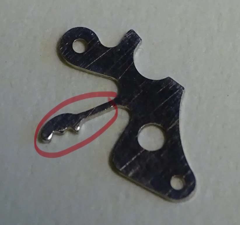

@vouwfietser heeft gelijk. Er is een stuk van de tiretteveer afgebroken.
De tiretteveer is dus niet versleten, maar er ontbreekt een stuk. Voorbeeld plaatje (van een ander caliber):
Dat rood omcirkelde uitsteeksel.
Aan de hand van foto’s kun je eigenlijk niet zien of deze teveel afgesleten zijn. Of dat er een verkeerde opwindstift in zit. Dat kun je alleen maar “voelen” als het ware.
Wat je dus wel kunt zien is dat er iets ontbreekt (met een breukvlak). Mijn tip zou zijn: wat meer uurwerken waarvan je weet dat ze goed zijn goed bekijken. Zodat je leert te zien wat er ontbreekt of stuk is.
