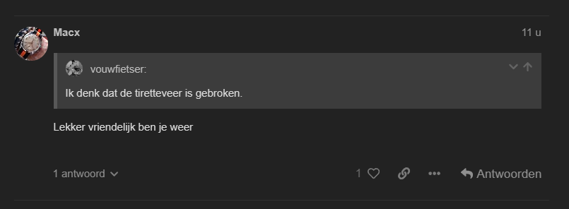

Ik vind het niet sympathiek dat je mijn woorden verdraait.
Er stond “ik denk dat de tiretteveer is gebroken”. en jij maakt daar van “onbegrijpelijk dat je niet ziet…” .
Ik ga hier geen enkel advies meer geven en zal alleen toekijken hoe de leercurve verder verloopt.
Ipv zo te reageren zou TS beter wat dankbaarder en respectvoller zijn tov mensen die je een welgemeend en oprecht advies geven en hun kennis met je WILLEN delen.
Ik denk dat er genoeg gezegd is over je reactie op @vouwfietser , maar nu ga je wel heel ver met het verdraaien van woorden. Ik heb namelijk wel de post gezien die Vouwfietser geschreven had en dit echt is niet wat hij gezegd heeft en waar jij op reageerde. Hij gaf alleen aan dat hij dacht dat de tiretteveer gebroken was en hij zei daarmee niks verkeerd. Het woord onbegrijpelijk heb ik nergens terug gelezen.
Het mooie is dat je zijn reactie zelfs geciteerd hebt dus je kunt het zelf teruglezen. Ik vind niks onvriendelijks aan zijn reactie.
