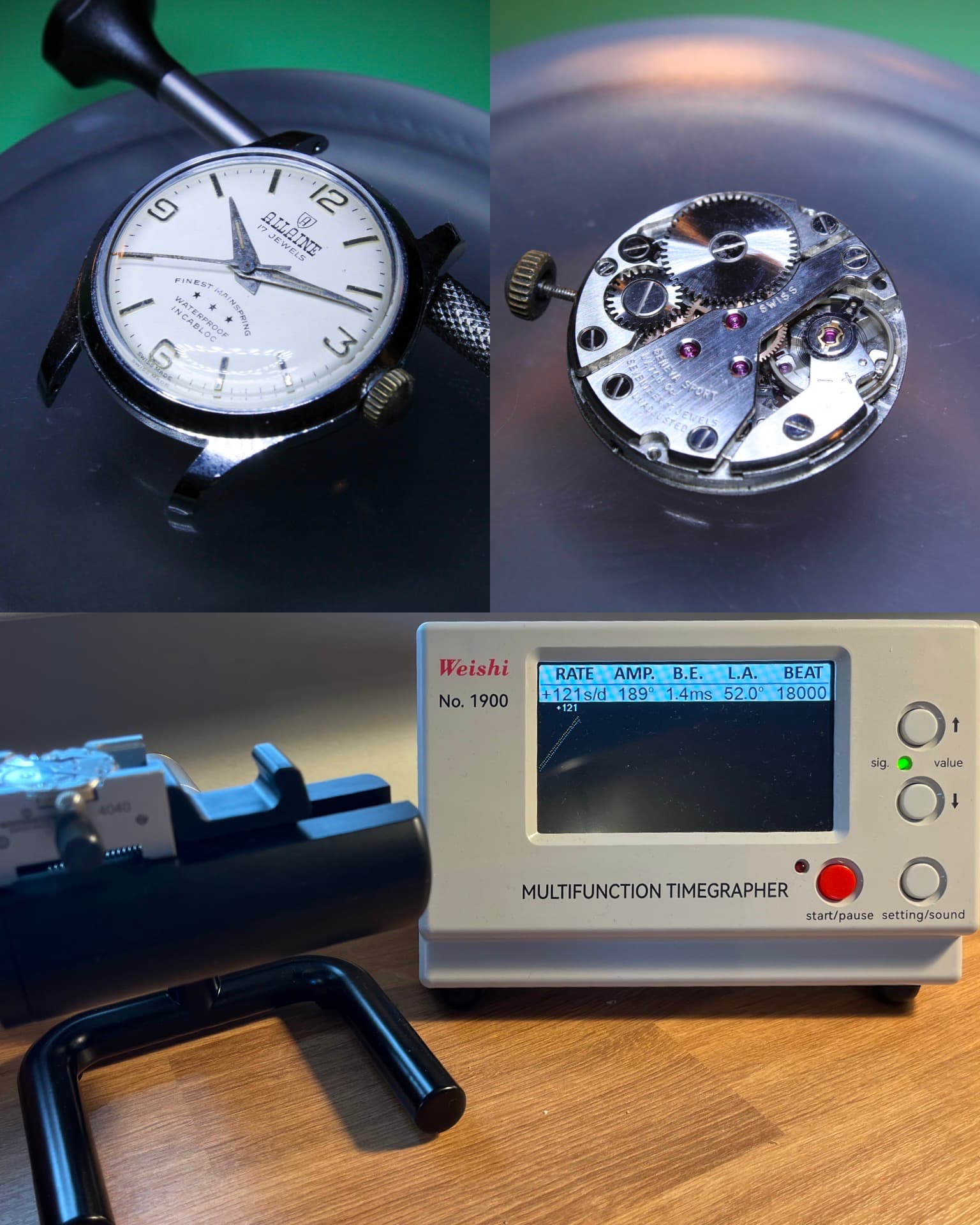

Ik had laatst een ‘Allaine’ horloge gekocht op MP waarmee ik weer wat kon gaan oefenen. Het is nogal een klein horloge en aangezien ik nogal groot ben zal ik deze ook niet gaan dragen. Kast zonder kroon 29mm en een bandbreedte van 14mm is mij dan ook echt veel te klein. Ik heb afgelopen tijd wat losse uurwerkjes proberen te services met enig succes en dit was het volgende slachtoffer. Het uurwerk is een ‘Geneva Sport Watch 41’ basic handopwinder zonder poespas. Ik had er nog niet van gehoord en krijg de lift angle ook niet gevonden (iemand een idee?). Vooraf heb ik met de timegrapher gekeken hoe deze liep (volledig opgewonden) en dat was nog niet alles. Amplitude van zon 190 graden (lift angle 52graden?), een zware afwijking in de rate +120s en een beat error van 1.3ms (het laatste kom ik later nog op terug).

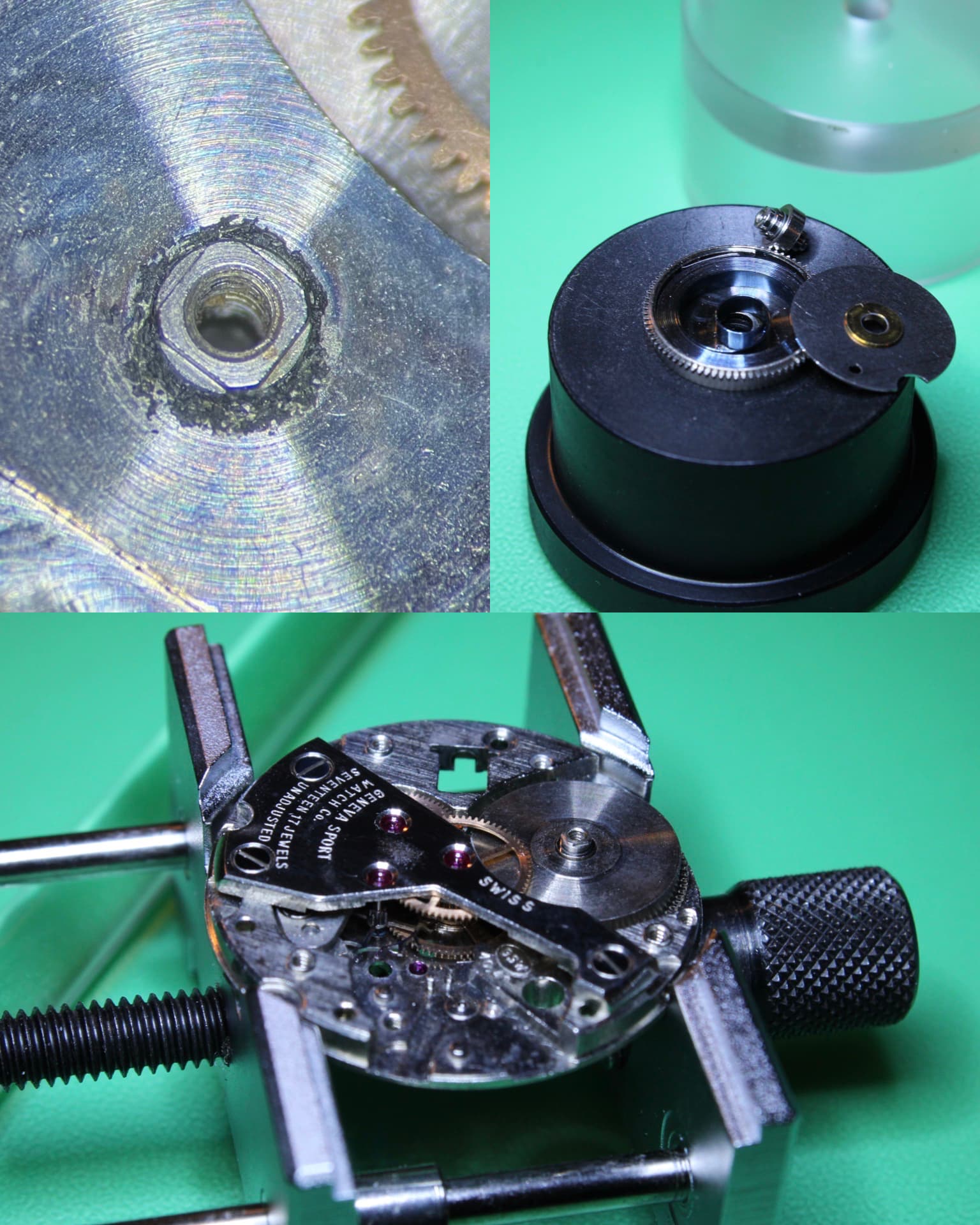

Tijdens het demonteren zag je al snel de opgehoopte rotzooi zitten. Vooral bij de veerton zat veel opgehoopt vet wat niet vers van kleur was (zie foto hieronder). Na demontage zijn alle onderdeeltjes schoon gemaakt met de ultrasoon reiniger (wasbenzine en IPA). Ik heb IPA natuurlijk niet gebruikt voor het balanswiel en anker. Binnenkort wil ik een begin maken met een zelfbouw horloge schoonmaak apparaat. Als het zo ver is zal ik hier het e.e.a. wel over posten. De oude veer is weer hergebruikt aangezien hier nog genoeg rek in zat en netjes vlak was. Dit was nog een oud type veer dus niet de S-types als ik ze zo mag noemen. Ik vond het ook niet echt de moeite om er een nieuwe voor te zoeken aangezien ik deze toch niet echt ga dragen en ik ook vooral benieuwd was wat er in amplitude te halen valt door alleen een service. Dit klokje weer geassembleerd en geolied.

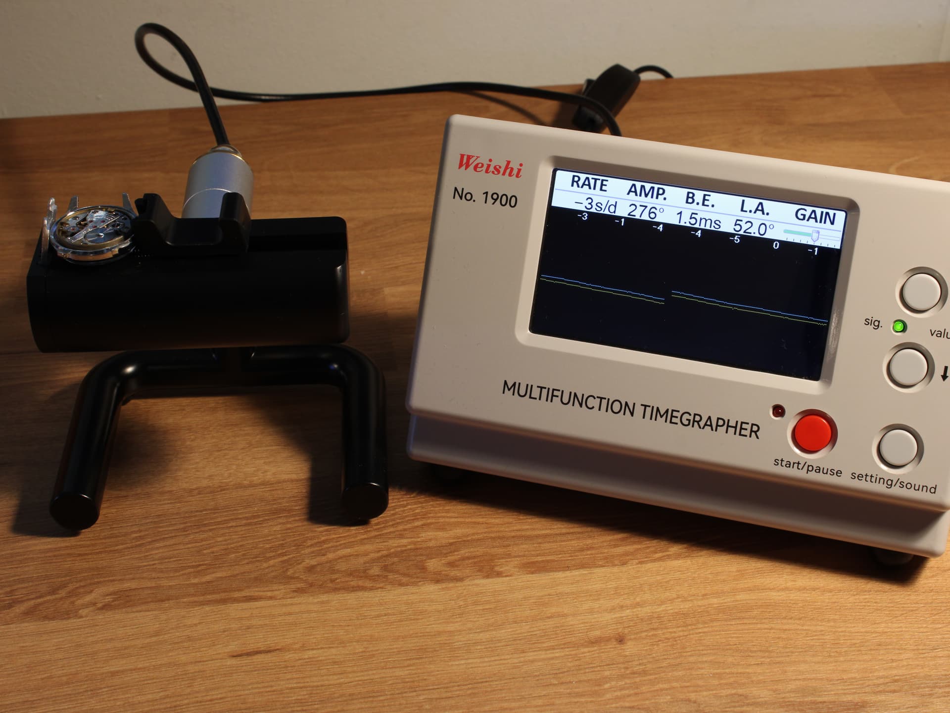

De amplitude is weer een beetje op niveau en kunt wat meer van de tijd aan (zie foto hieronder). De beat error is nog steeds hoog aangezien ik hier nog niks aan gedaan heb. Dit wil ik op een later moment nog even proberen aangezien dit niet via de bovenkant kan bij dit uurwerk. Wat is de beste manier om dit te doen volgens jullie? Ik zat te kijken om zon balans standaardje aan te schaffen en een oliegever er tussendoor te friemelen? Ik ben bang dat als ik het balanswiel los haal ik het meer kwaad doe.
Zo’n balans standaard en er tussen friemelen met een oliegever lukt mij van geen kanten en het zou volgens een uurwerkmaker die ik ken de luie oplossing zijn. Die uitspraak laat ik volledig over aan die uuerwerkmaker. Ik vind gewoon dat je er enorm veel skills voor moet hebben het zo te doen.
De balanskloof losmaken van de balans en voorzichtig de virole met een kleine schroevendraaier verdraaien of nog beter met een collet adjusting tool.
https://www.cousinsuk.com/product/hairspring-collet-turning-setting-tools
Alles weer monteren en testen en opnieuw tot je tevreden bent met het resultaat of zoals ik brokken maakt-) Oefening baart kunst-)
