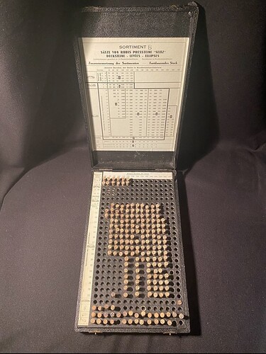

Met de aliexpress horia variant zijn goede ervaringen. Daar zitten geen ruimers bij.

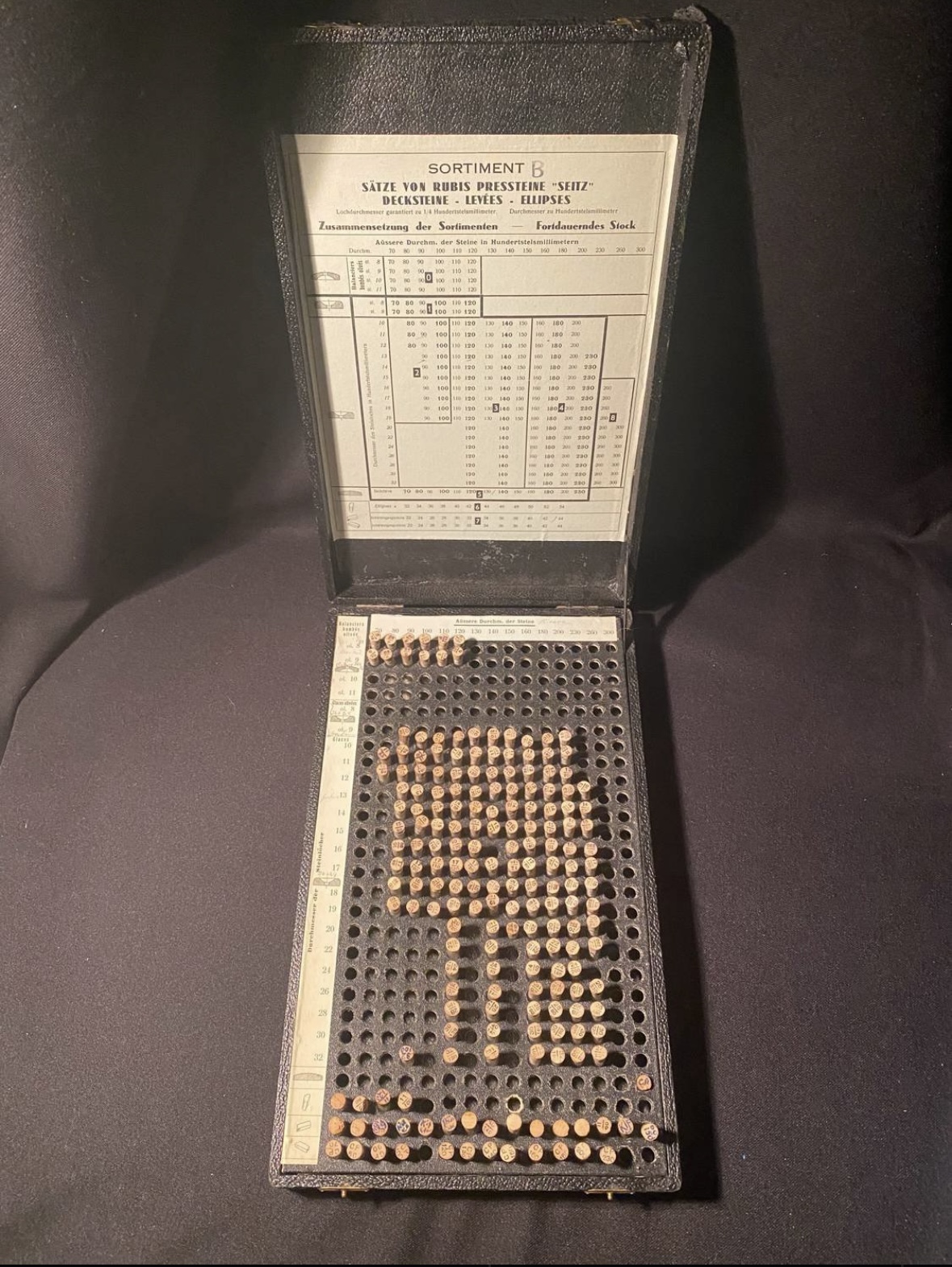

Steentjes kun je los bij cousinsuk bestellen (of zoektocht Ebay). onderdeel vanuit reserve uurwerk overzetten of steentje daarvan hergebruiken zijn ook opties.

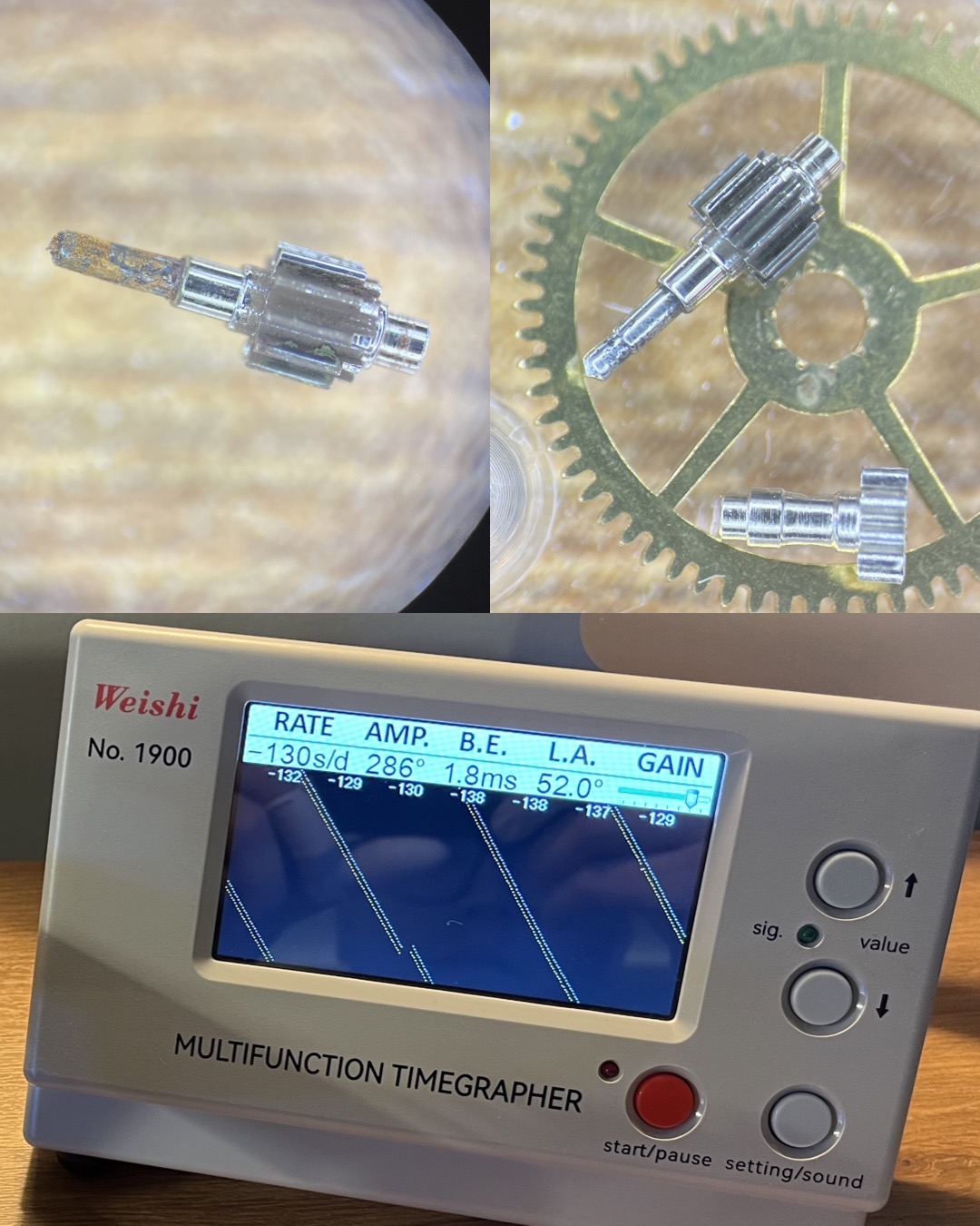

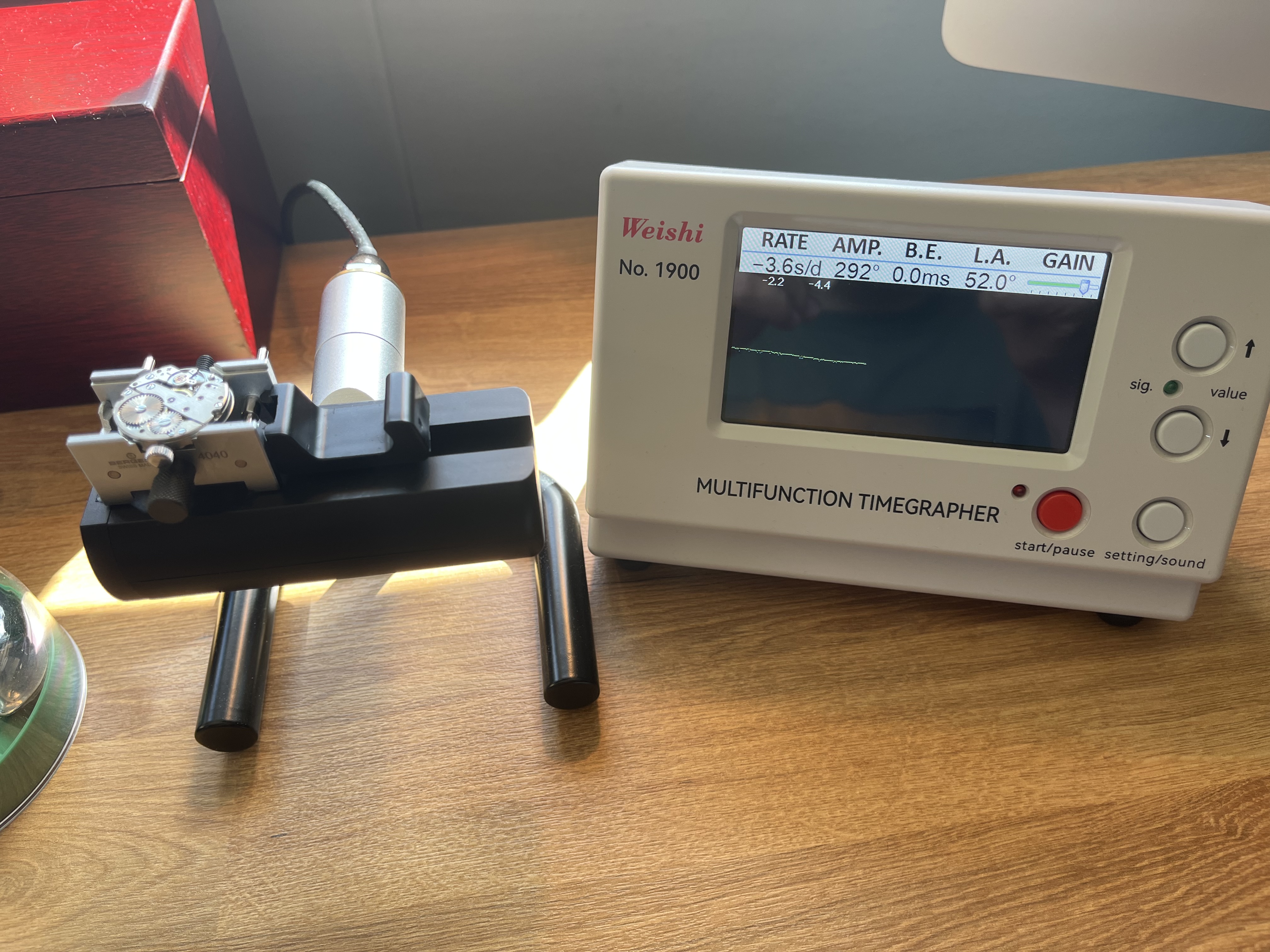

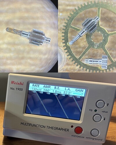

Ik had dus weer een dames horloge wat niet geweldig meer liep en waar de tijd niet van te verstellen was. Dit heb ik gelukkig weten te fixen door het centrumrad los te halen (het wiel met de tandjes zelf) en onder het asje van dit centrum rad de minuutpijp los te wrikken (via de minuutpijp kon ik er niet tussen). Nou, asje was helemaal verroest en netjes weer gefixt zoals hier onder te zien (links voor, recht na). Het uurwerkje weer in elkaar, olie waar nodig toevoegen en het liep weer als een zonnetje zoals op de timegrapher te zie. De tijd was ook weer fatsoenlijk te verzetten. Ik denk ik krijg die 1.8ms BE wel weer weggepoetst voor ik de rate ga afstellen en dus weer netjes dat balanswieletje eraf gehaald etc.

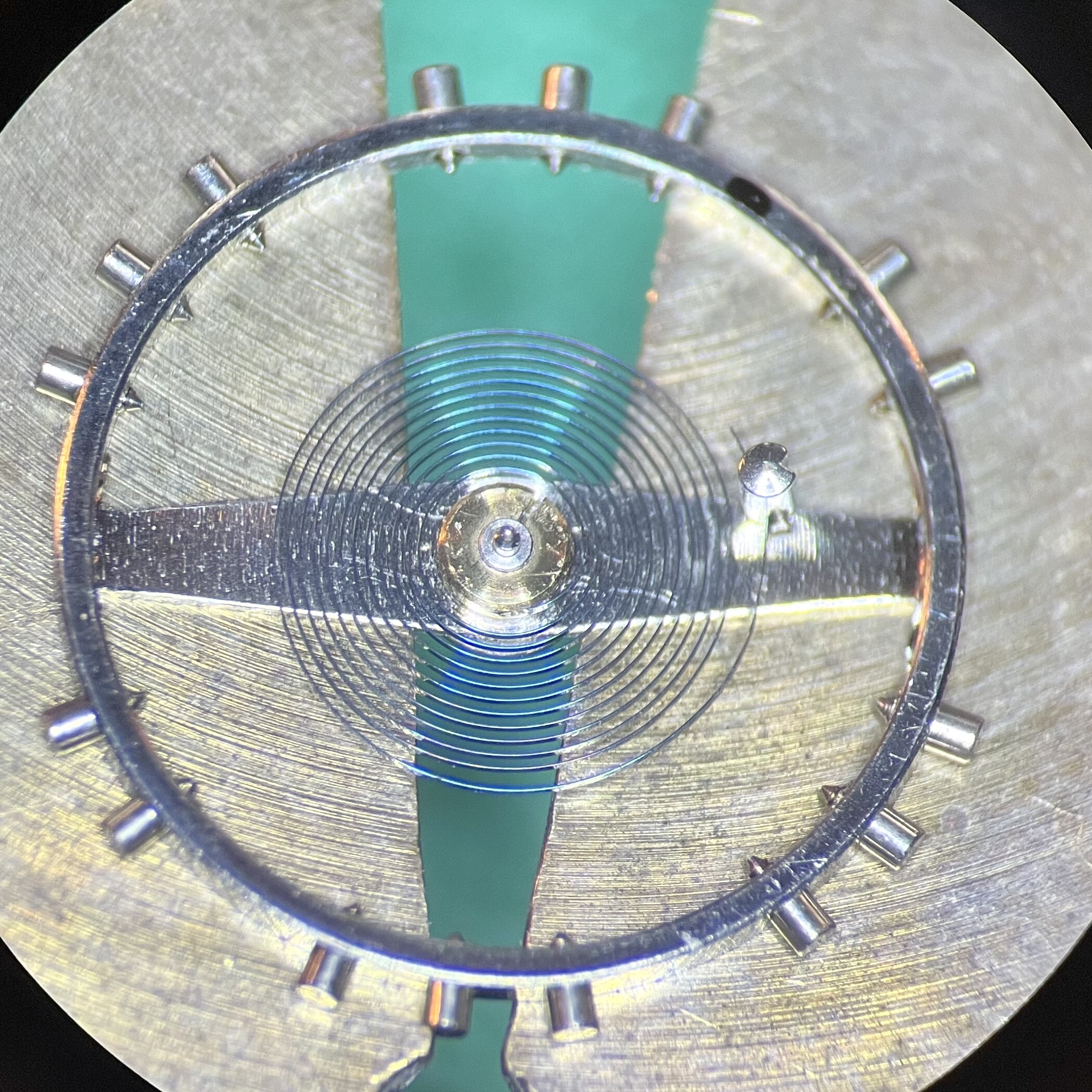

Wat gebeurd er nou weer toen ik hem wilde terug plaatsen, de spiraal bleef aan het centrumrad hangen… dit is zon klein uurwerkje waar heel die spiraal onder het centrumrad zit. Ofwel, de spiraal weer een heel eind verbogen. Is dit nou onhandigheid of zijn er voor die kleinere uurwerkjes bepaalde trucjes om die balans samenstelling fatsoenlijk terug te plaatsen onder dat centrumrad? Ik heb namelijk vaker hier mee zitten friemelen dat het maar net goed gaat.
Veel oefenen en goed kijken. Terug plaatsen met beleid.
En wat je nog zou kunnen proberen, balans stilhouden en juist met het uurwerk erin “scheppen”.
Dat klinkt al als een goeie tip, thanks. Ik ga het is proberen want ik lijk de spiraal weer een beetje in goede vorm te hebben. Waarschijnlijk ben ik al mijn zuurverdiende amplitude weer kwijt
Nou het is gelukt en de amplitude is er nog gelukkig. Lift angle klopte hiervoor ook niet maar voor de vergelijking het plaatje. De juiste lift angle van 49deg geeft zon 265deg amplitude. Ik ga een set fijne pincetten en naalden bestellen aangezien ik er nog een paar meer heb liggen waar de spiraal van verbogen is. Goede oefening voor mijn geduld😅. Wat een bevalling was dit uurwerkje… thanks voor de hulp weer.
Thanks voor de video! Bij mij ging het er niet zo gecontroleerd aan toe moet ik eerlijk toegeven. Ik was echter niet geheel ontevreden over het resultaat. ![]()
Mijn persoonlijke tip: haal de spiraal van de balans af als je hier aan begint. De verbogen vorm is enorm vertekend zolang die nog op het wiel zit. Vergeet deze niet eerst even af te tekenen zodat je weet hoe je hem (ongeveer) terug moet plaatsen.
Soms is het zelfs nog beter om de losse spiraal terug op de brug te zetten, dan kan je ook zien of de spiraalrol mooi boven het centrum valt.
