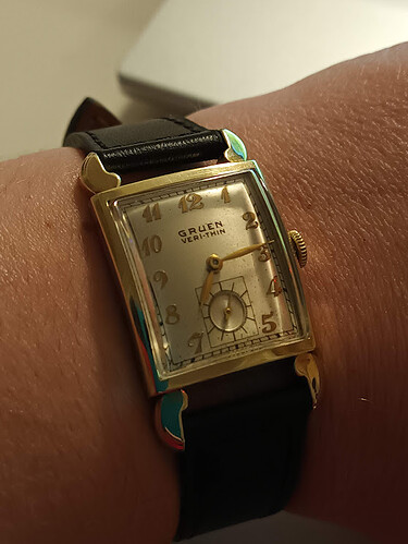

nog eentje, is toch netjes in vorm gebleven denk ik dan en ehb ik toch wel een eindje mee bezig geweest om hem terug afgewerkt te krijgen zoals hij was, wat niet wegneemt dat hier en daar nog krasjes staan, net omdat ik niet nodig vind die allemaal weg te halen, maar ik vind het wel nodig de bling van eerder gloriejaren terug te brengen
oei die gebruiken wij niet. Hier zijn het 3 hbm polijstmolentjes met daarop rollen met polijstpasta van grof naar superfijn :wink: Polisjten doe je in verschillende stappen van grof naar fijn, je kan nooit met 1 polijstbewerking de glans bekomen die we er pogen op te zetten en dan hangt het nog van eht materiaal van de kast en de staat ervan af waar je begint, op een plaque kast begin je nooit op de groffe rol, dan schiet er niets meer over. En helaas chromé kasten, die zijn hier uit den boze, eens beschadigd zijn ze niet meer te redden tenzij je opnieuw laat verchromen. de voorkeur gaat uit naar staal, dat krijg je altijd terug mooi, die manhattan van vandaag is eerst opgeschuurd alvorens tegen de molentjes te gaan, dat gaat met staal, gewoon uitkijken dat je met de vorm mee schuurt en niet afrond.

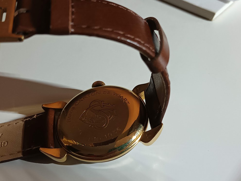

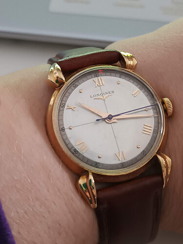

Zoals die chique Longines van een van de Carton de Wiarts, dat was wel een klepper :smile:

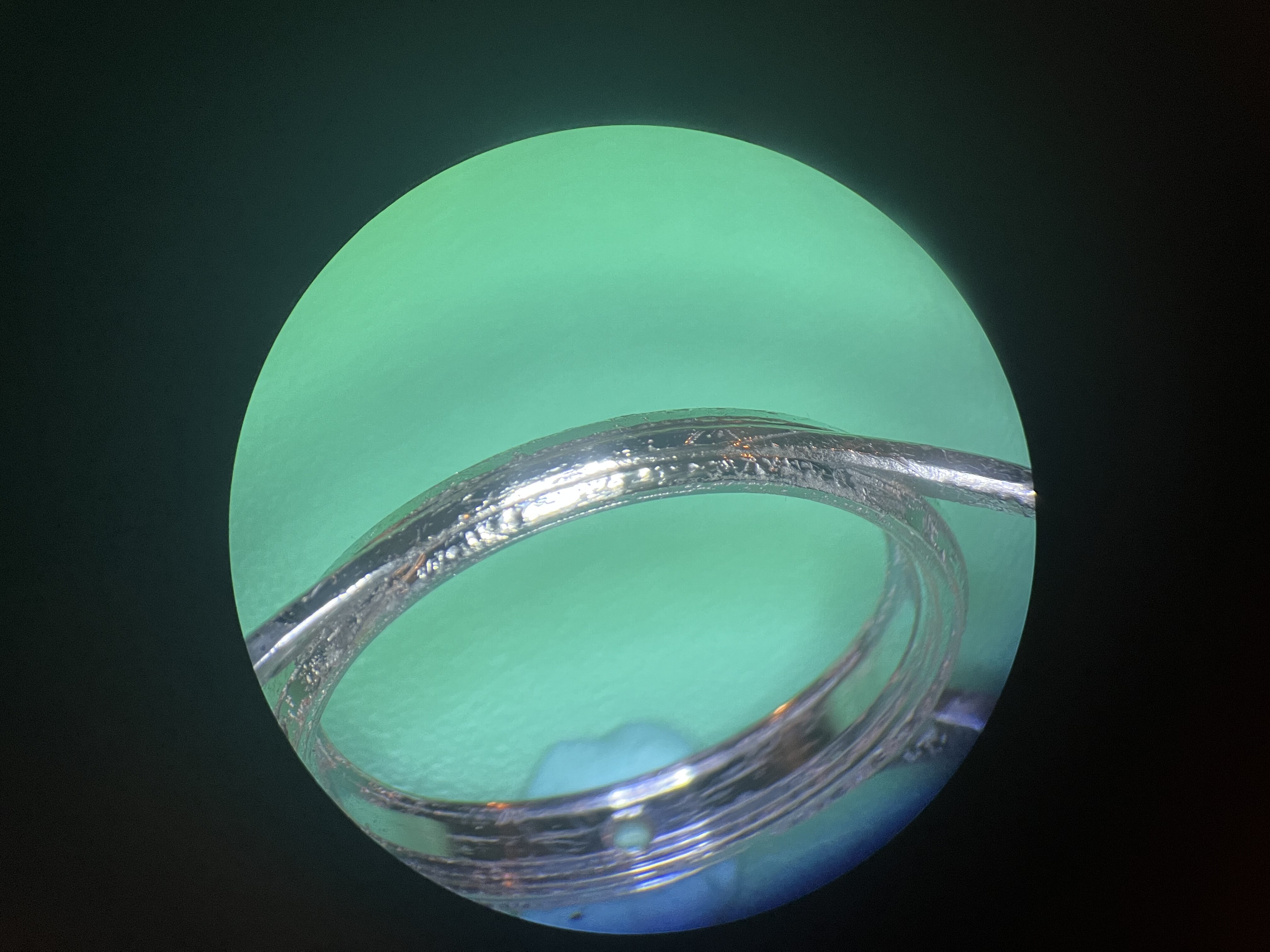

Nou ik heb ze weer een beetje zilverkleurig in ieder geval. Ik moet wel zeggen dat ik vaak lees dat je niet met te hoge stroom moet vernikkelen ivm belletjes die gevormd worden op het voorwerp. Zoals hierboven vermeld kon ik op constante stroom aan de gang dus ik heb voorzichtig een start gemaakt met 0.3A dat een spanning van zon 5V gaf.

Wat hij denk ik bedoeld is dat het lastig is om die laag erop te laten zitten. Het doel is volgens mij niet om die putjes dicht te krijgen maar om het basismetaal weer zilverkleurig te maken. Dit was in ieder geval mijn doel om toch het karakter te houden.
Ja dat merk ik ook. Alhoewel het best prima gevuld blijft. De kast die ik geprobeerd heb was ook echt helemaal afgetuigd dus had er niet veel verwachtingen van. Zie hier het resultaat. Ongeacht van de beschadiging (die je met vernikkelen niet dicht maakt) is het wel weer mooi van kleur. Het basismetaal koperkleurig was abnormaal zichtbaar vooraf.
