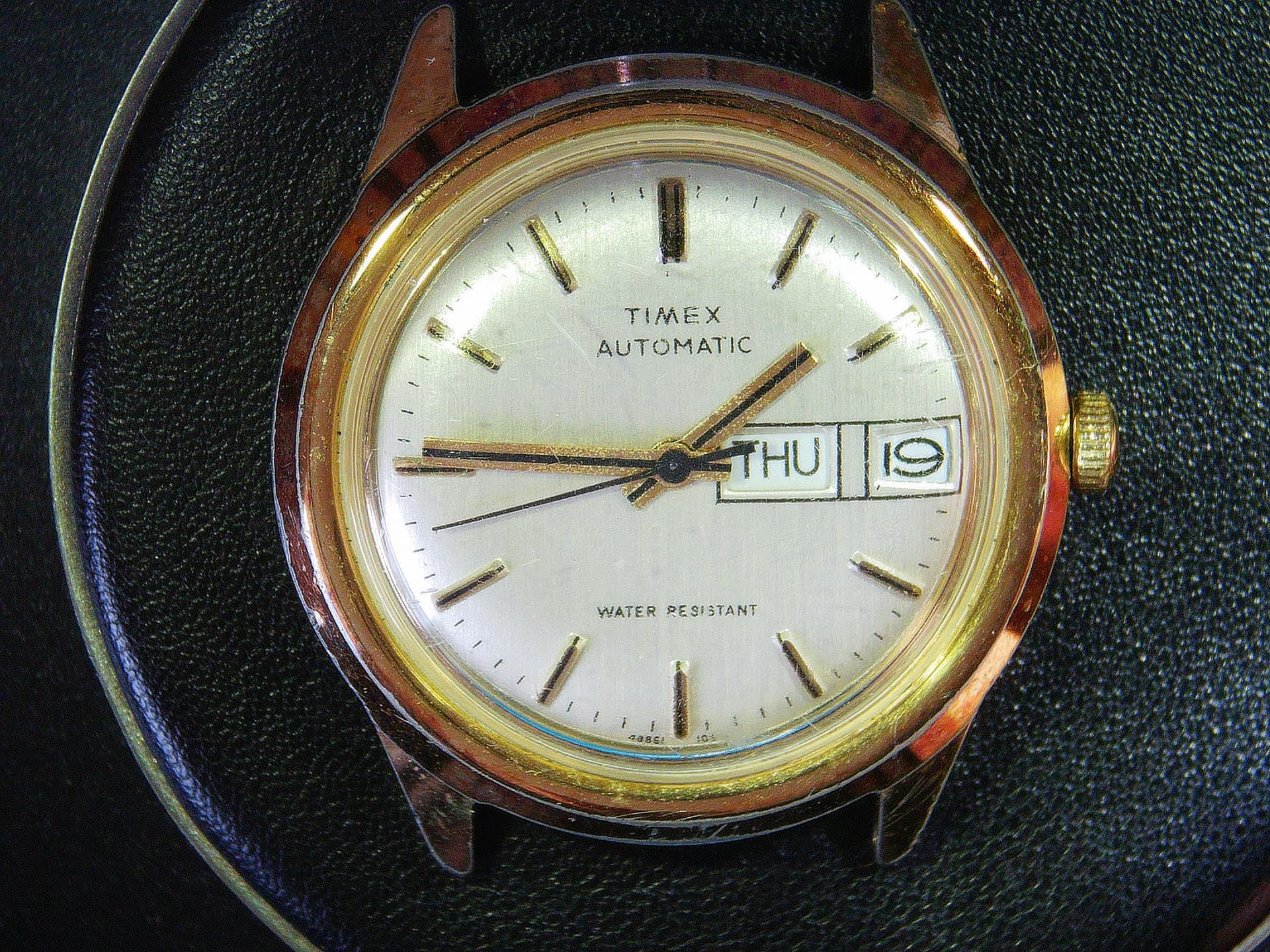

Ik snap jullie helemaal hoor. Maar een horloge wat er aan de buitenkant leuk uitziet verdient het in mijn ogen om gemaakt te worden. Nu was hij heel……… alleen liep hij niet
Zaten overduidelijk koekresten van olie in. Ik hou wel van een uitdaging en baalde best wel dat ikzelf een onderdeel sloopte.

Van jouw Timex weet ik het niet, maar sommige modellen zijn niet gemaakt om te servicen. Die kunnen niet eens uit elkaar. Ik heb onlangs een heel kaliber , in zijn geheel, in de Elma gedaan.

ik las eens ergens dat Timex dat ook aangaf als manier om te servicen!

Daar heb ik dus best wel lang over zitten twijfelen omdat ik dat ook had gelezen. Maar ik dacht: als je het doet, doe het dan goed. Op zich kan het uurwerk wat ik nu heb liggen prima uit elkaar en is het niet moeilijk. Als je alles eraf schroeft hou je de platine en de brug over waar alles tussen zit. Die zou je een minuut of 20 in de ultrasoon moeten kiepen (of 3 ronden van 7 minuten) en dan opnieuw in de olie zetten. Maar … dan zijn er punten waar je niet of slecht bij kan komen en draait het staal op staal. De veer in de veerton is zo’n ding.
Uiteindelijk dus besloten om hem uitelkaar te halen, maar nu wat spijt dat ik dus niet voor de eerste optie ben gegaan en het hamburgertje in de ultrasoon te kiepen. Ik dacht: als ze dat hier horen word ik gekielhaald … ![]()
Die zeven asjes tegelijk op zijn plek zetten is de grootste ramp. De rest is kinderspel. Maar … ik ga niet opgeven en ga proberen een ander anker te scoren. Is het horloge te mooi voor. Zal kijken of ik eerdaags een foto kan posten. Een service verslagje zal ik posten als het me is gelukt ![]()

Als het om een uurwerk zoals in die oude Timexen gaat, die hebben geen deksel op de veerton.
Eerst de veerspanning er af laten. Altijd
Klopt. Vanmiddag een andere Timex ff snel opgeofferd op zoek naar een plaatsvervangend anker. Gevonden…. ![]()
Alleen door de snelheid plofte de veerton eruit……… weg as…… die werd gekatapulteerd ![]()
Geen idee waarheen. Vind ik ooit wel een keer.
