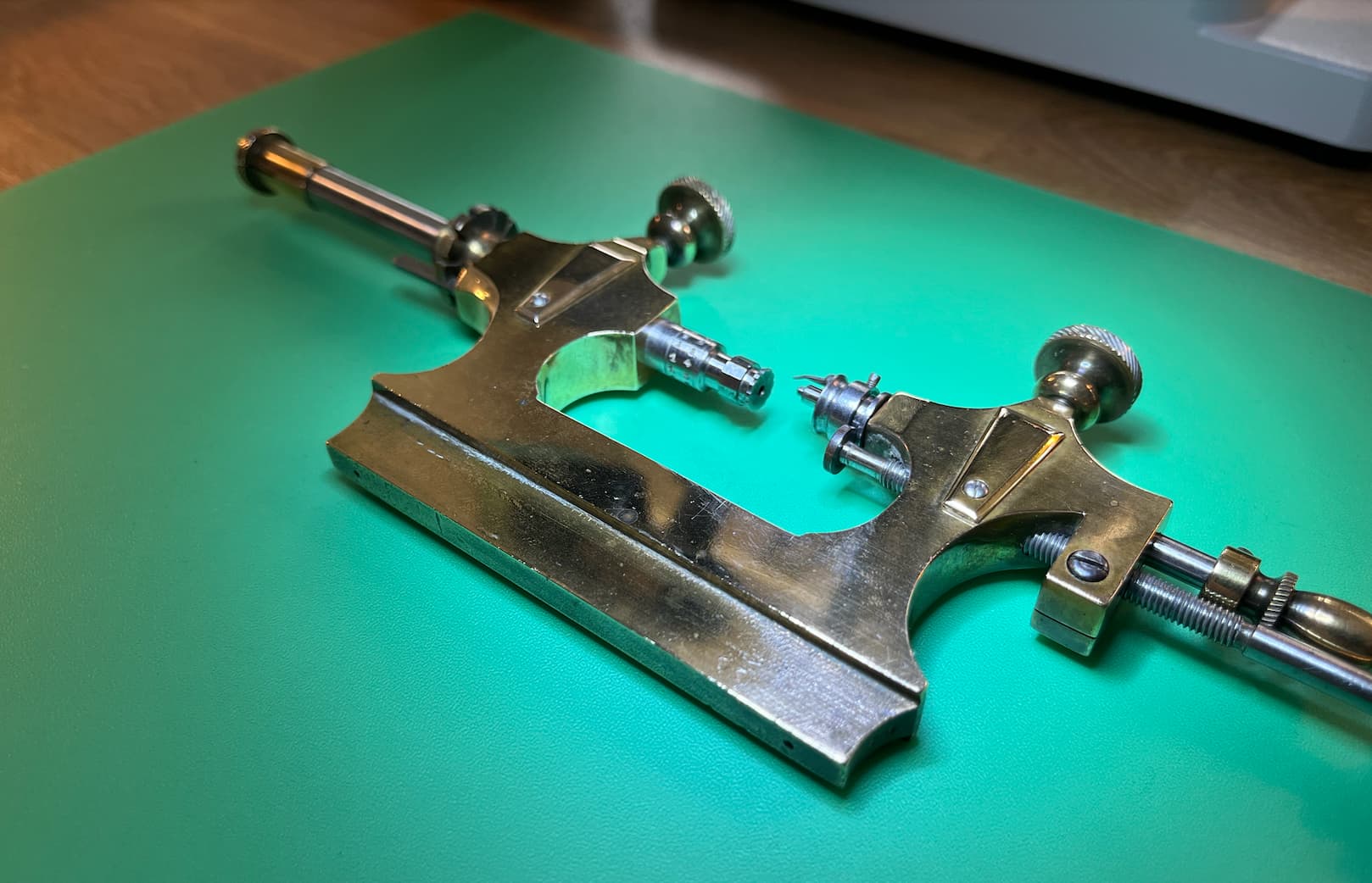

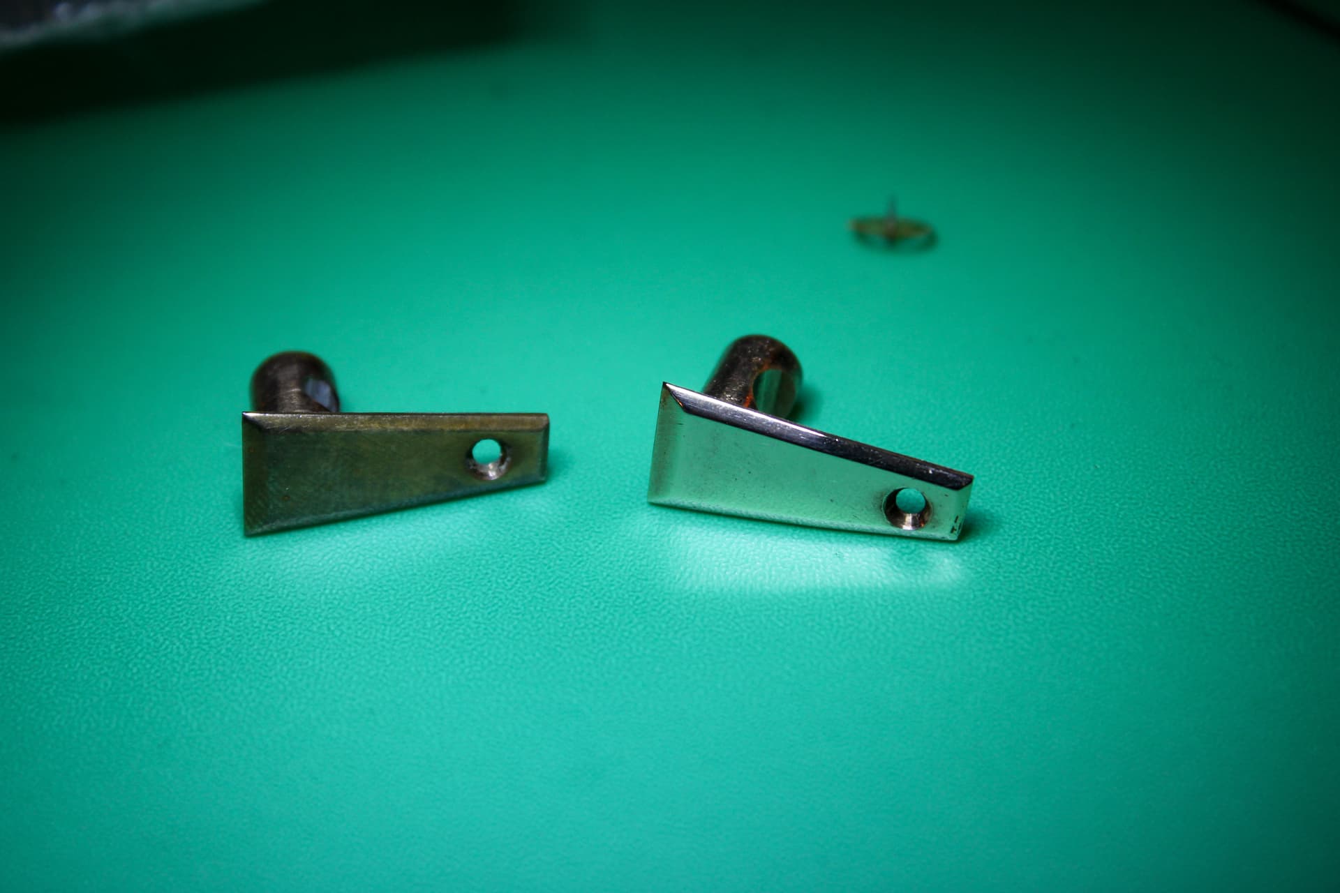

Hoi alle, Rikketik is weer geweest en heb me toch weer een aankoop gedaan. Ik vond het tappenpolijst bankje wel fascinerend en leuk om een keer te gaan proberen. Ik had het op mp al een tijdje in de gaten gehouden maar niks gevonden. Als ik dan bij rikketik ben blijft dat toch weer plakken.
Misschien wel leuk om te laten zien maar verder niet heel relevant: Ik het het bankje mooi uit elkaar gehaald en gereinigd in de ultrasoon, dit was ook wel nodig omdat dat busje wat met de boog hoort te draaien niet ging, zo vettig was het ertussen. Het touwtje slipte over het busje dat het pennetje vast heeft ipv dat busje over het asje zelf. Dan heeft dit bankje natuurlijk weinig zin. Ook de kleur weer mooi terug gekregen en laten glanzen door cape cod doeken. Deze heb ik een tijd terug van mijn moeder gekregen (ook te verkrijgen op rikketik bij de ingang). Zie het verschil voor en na het gebruik van het doekje:
Nou goed, leuk eindresultaat zou ik zeggen. Mijn vraag is als volgt: wat voor vijl moet ik hiervoor hebben? Ik heb iets gevonden als een pinpolijstvijl (rechts of linkshandig). Ik wil het wel graag tot menselijke bedragen houden aangezien ik er weer 1 gezien heb waar het magische Bergeon op staat met een leuk prijskaartje. Iemand een idee waar ik zoiets dergelijks kan kopen? ![]()

Nieuw zijn ze flink geprijsd ja. Op de rikketik heb ik ze wel gezien (tweedehands). Of beetje zoeken op Ebay naar Pivot file & burnisher.
Zit vaak hierin verstopt:
Top @Jenneke, bedankt! Dit is wat ik nodig heb. ![]()
Ik ga de nodige sites dan maar wat in de gaten houden en anders wordt het Rikketik deze zomer dat ik hopelijk wat vind. Mocht er iemand tegen die tijd zijn en er 1 vinden, laat het gerust weten ![]()
@Akrid kijk ook even dit filmpje (iig vanaf ca 15 min), dan weet je welke variant jij nodig hebt. ![]()

Thanks, inderdaad had al een video van hem gezien met uitleg over die vijl. Links moet ik hebben maar dat wordt weer een zoektocht merk ik… ![]()

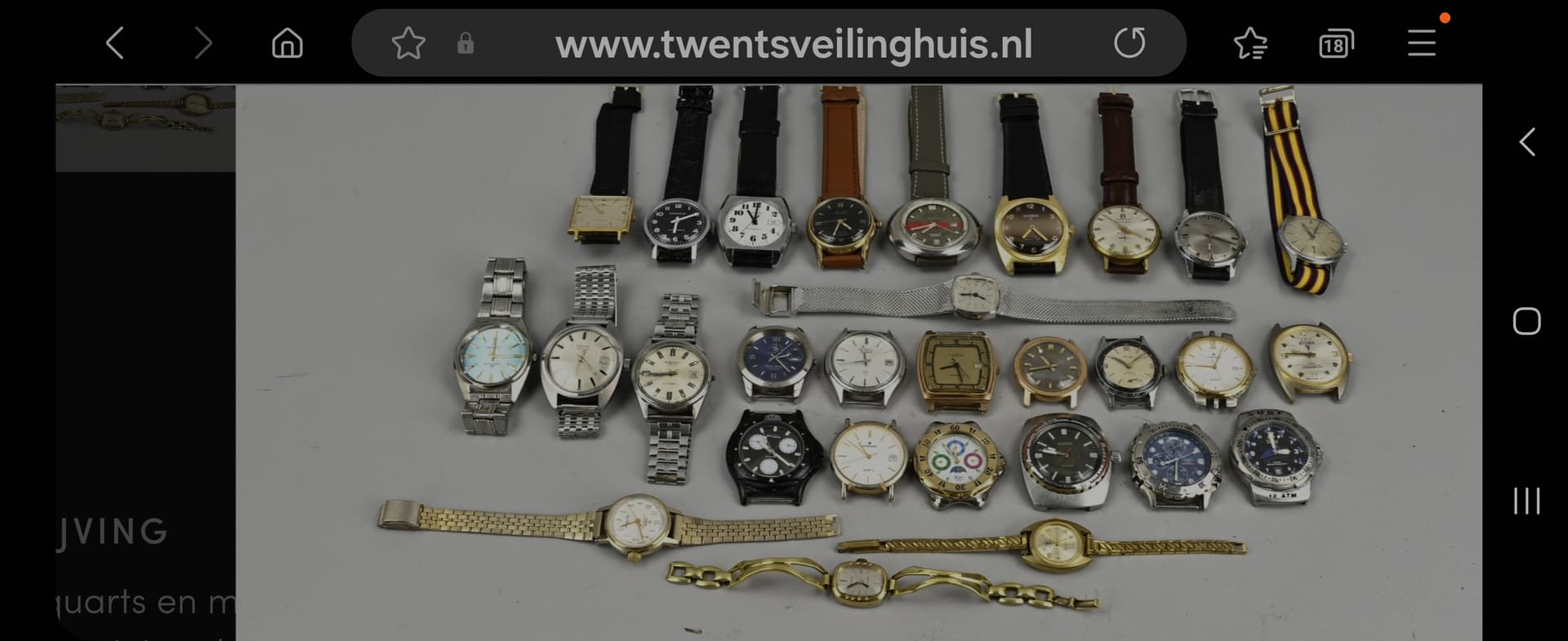

Goedeavond allemaal. Ik heb een vraagje. Ik weet niet of ik hier daarvoor op de goede plek ben. Maar toch. Ik heb van de week een lotje horloges gekocht waar ik mee kan gaan klussen.
Waar kan ik betaalbare glaasjes kopen er zijn er een paar nogal beschadigd. Ik hoor het graag van jullie. Als ik op de verkeerde plek door gewezen wordt

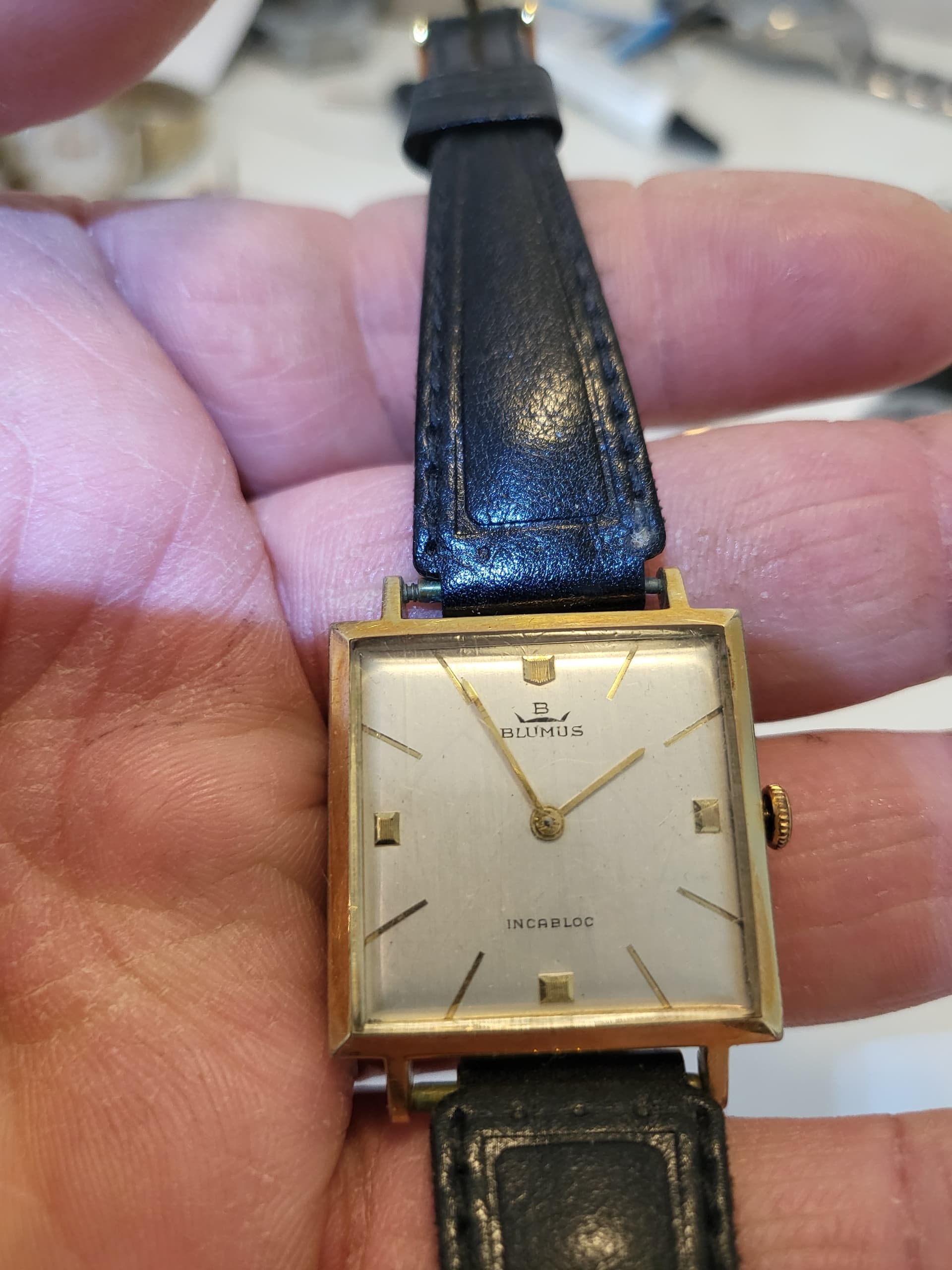

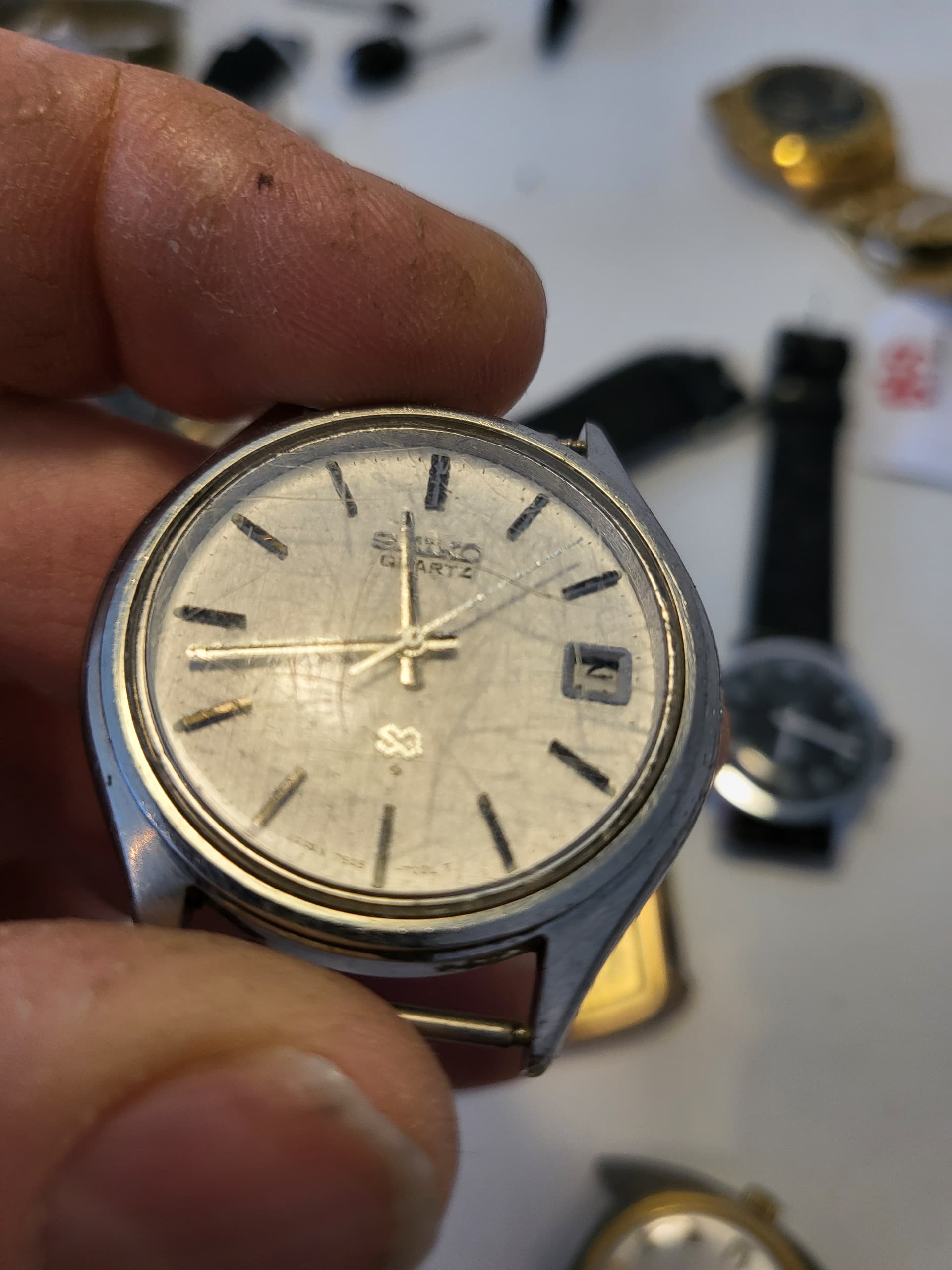

Ik zal hier morgen wat foto’s plaatsen met de grootste problemen in de hoop op wat advies. Alvast bedankt.

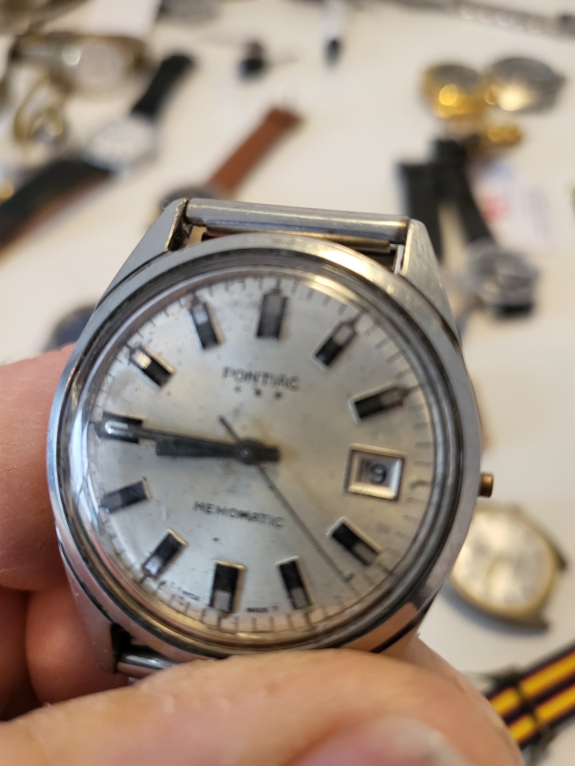

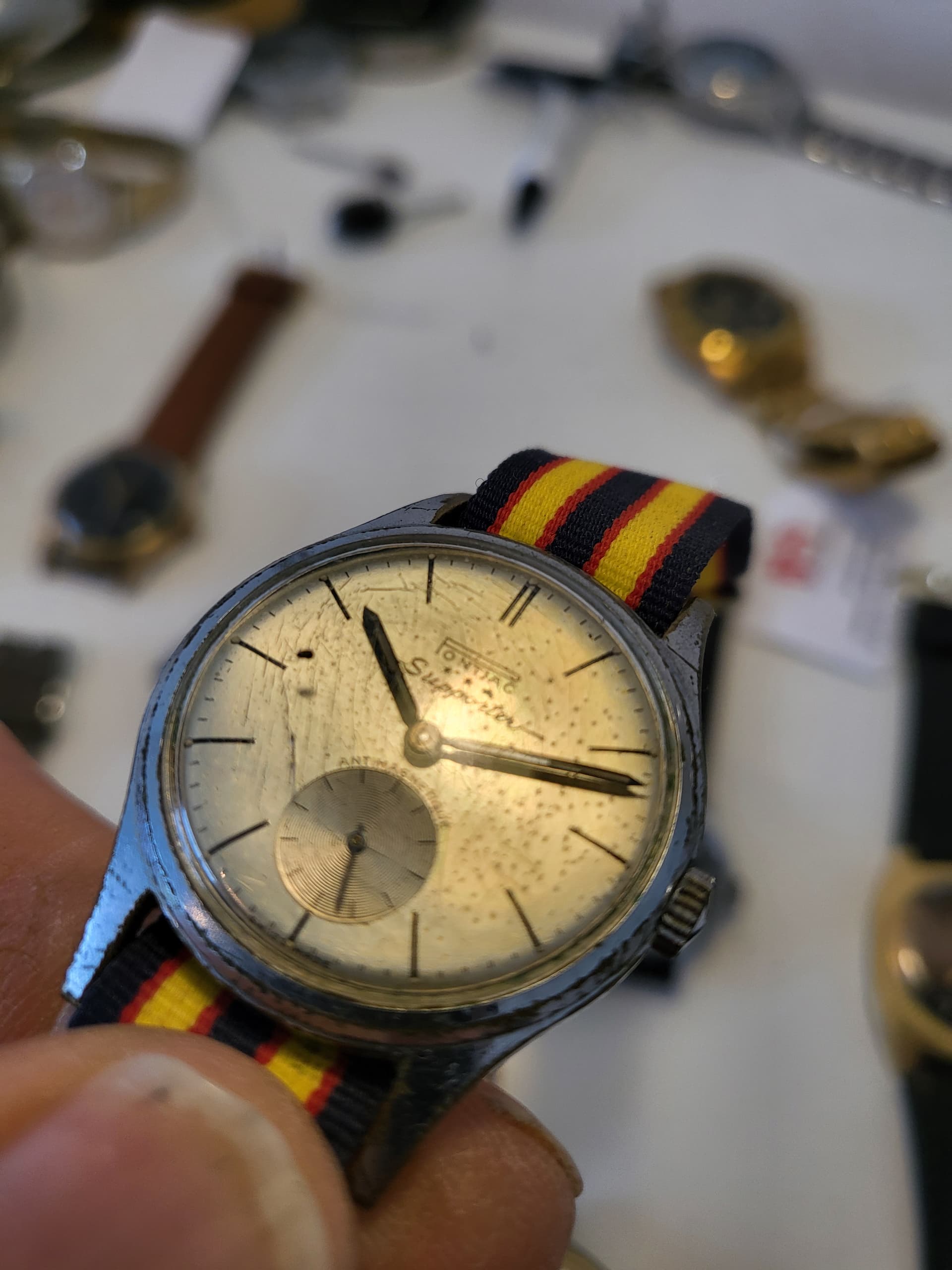

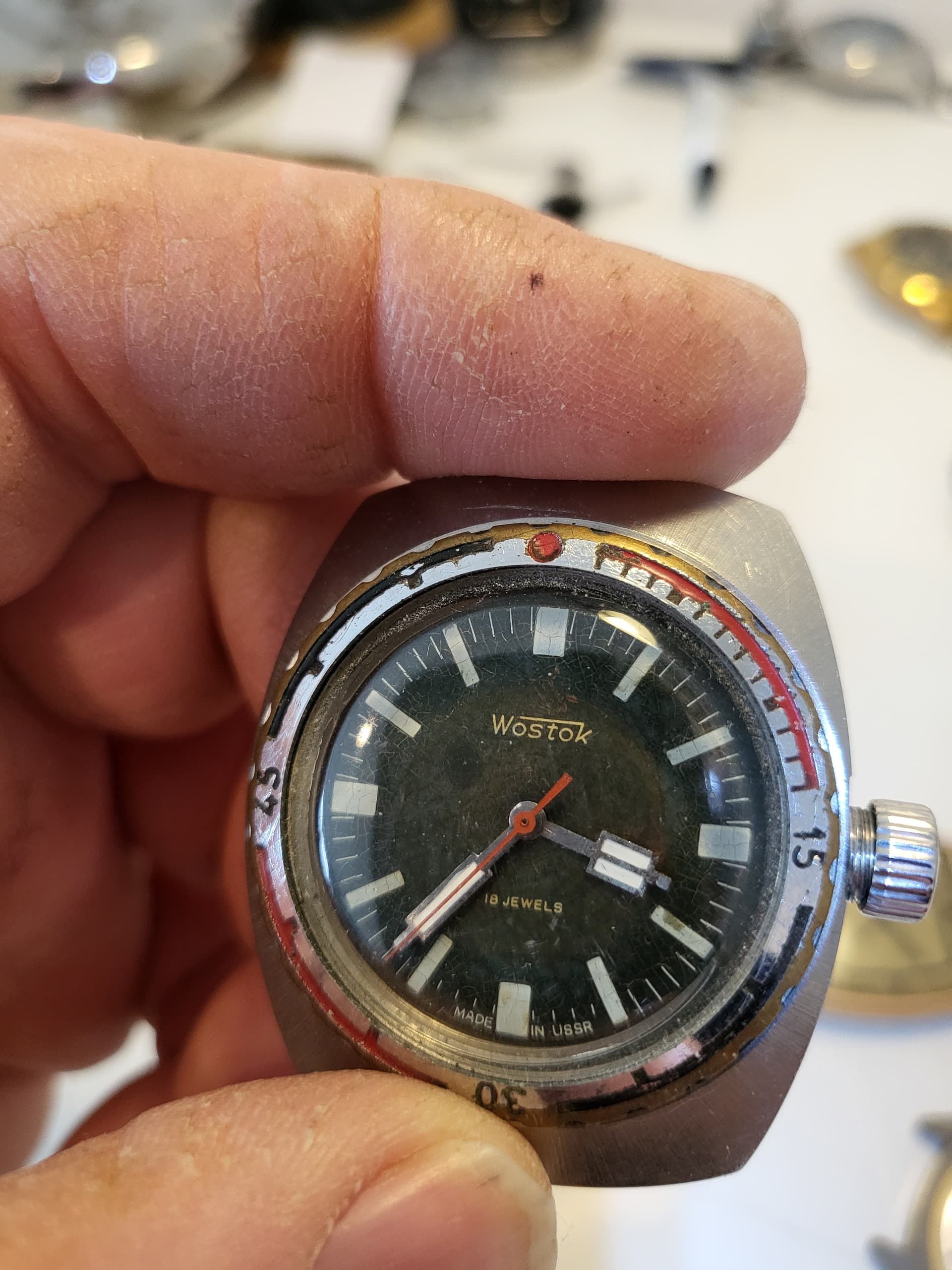

Weet iemand wat het merk is van het eerste horloge. Bij de vostok krijg ik de bazel niet los. Buiten een beetje kruipolie nog een ander idee om dit op te lossen? Voor de rest heb ik graag een paar goede tips voor de krassen. Voor mensen die dit voor het eerst lezen. Lees even een stukje terug. Alvast bedankt.

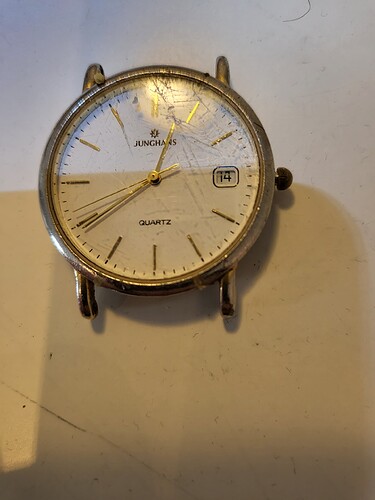

Met glas ben je wel klaar, dit zou je echt moeten vervangen (ik denk dat die junghans glas is). Kunststof kun je opschuren (fijne korrel) en dan polywatch. Ik vind die paar euro voor een nieuw glaasje het niet echt waard om er voor te gaan werken, maar dat is natuurlijk een persoonlijke afweging. Hier heb je wel een tooltje voor nodig om glas te zetten. Ik heb laatst glaasjes besteld bij spareparts. Wat ik heb gedaan:
Bij standaard glaasje zonder spanring: binnenmaat van de kast waar het glas in komt opmeten met de schuifmaat (gebruik de nonius), 0.2mm optellen en glas bestellen. Het nummer correspondeert aan de maat van het glas. Kunt dus eventueel het volgende gebruiken: D*10 + 2 met D de gemeten diameter in millimeter.

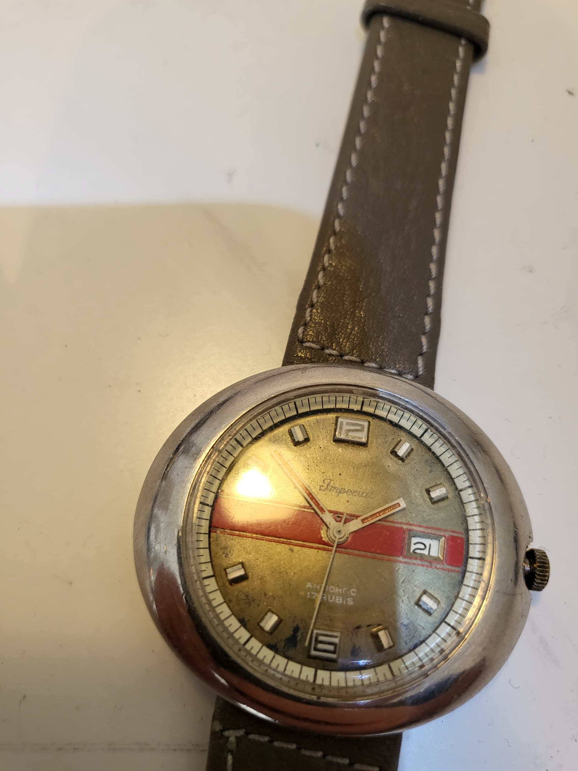

Ik lees “Imperial” op de wijzerplaat…
