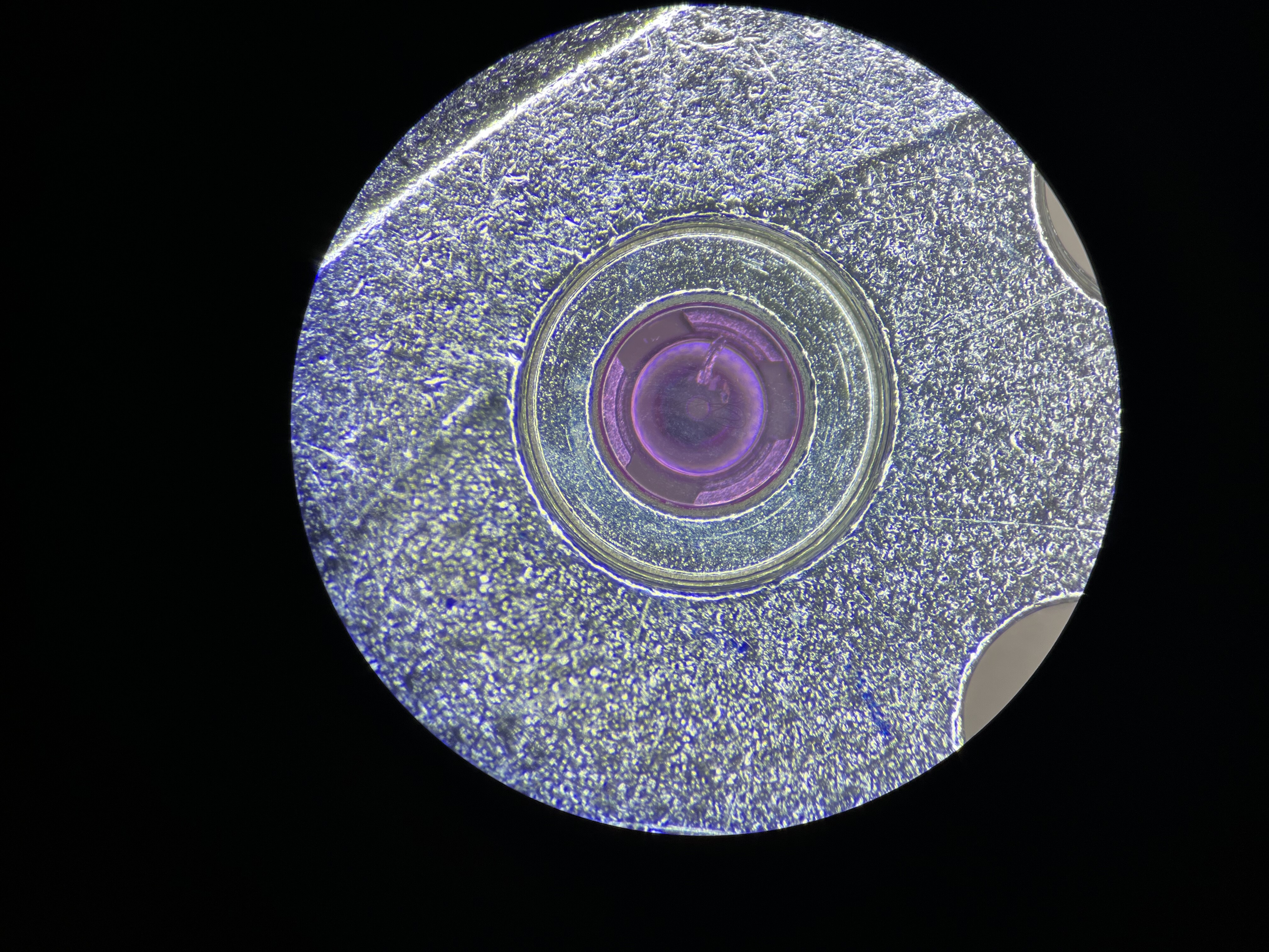

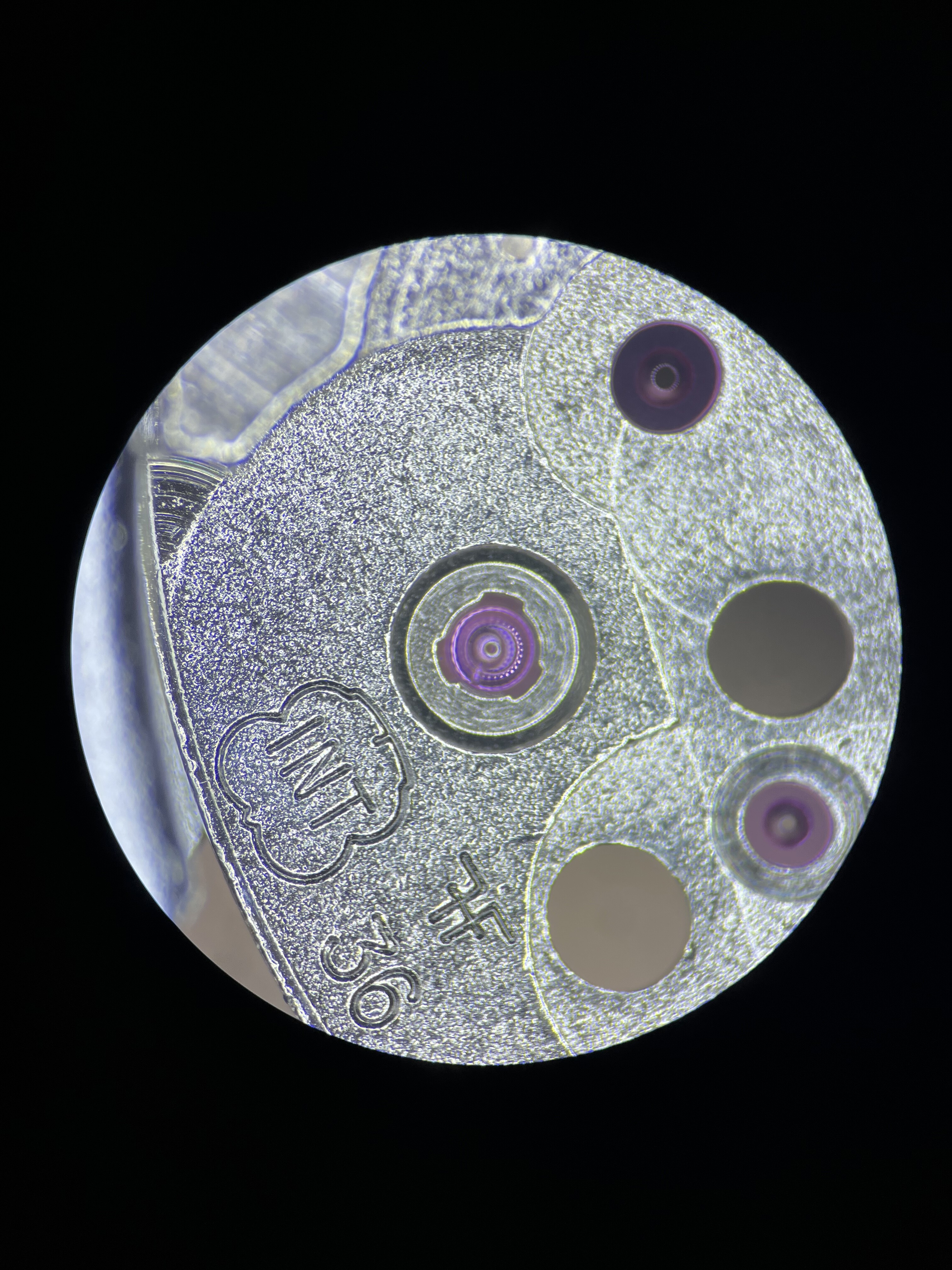

Ik kwam van de week ook iets tegen in een projectje wat ik nog niet eerder had gezien. Een deksteen die vast zit in de platine zat? Hoe is dit normaal te reinigen? Dit was de steen voor het ankerrad trouwens.
Das bijzonder, ben ik nog niet eerder tegengekomen… maar dat zegt niks ![]()
Moet je die chaton uitpersen ofzo?
Ik durf het niet te zeggen maar onderhoudsvriendelijk lijkt het niet te zijn. ![]()

Ik heb zojuist de chaton + deksteen incabloc vervangen van een uurwerkje en hij loopt dikke prima nu. Dit ding heb ik gewoon uit een ander incabloc uurwerkje getrokken. Die erin zat was helemaal klaar dusja, moest iets🥲
Zijn hier verschillen in die stenen qua buiten afmetingen, of past deze altijd? Binnenmaat zal wel verschil in zitten neem ik aan?
Ja daar zitten verschillen tussen, zowel de dekstenen als de chatons. Soms hebben uurwerken zelf verschillende in de platine en de balans, daarom altijd gescheiden houden met schoonmaken.
