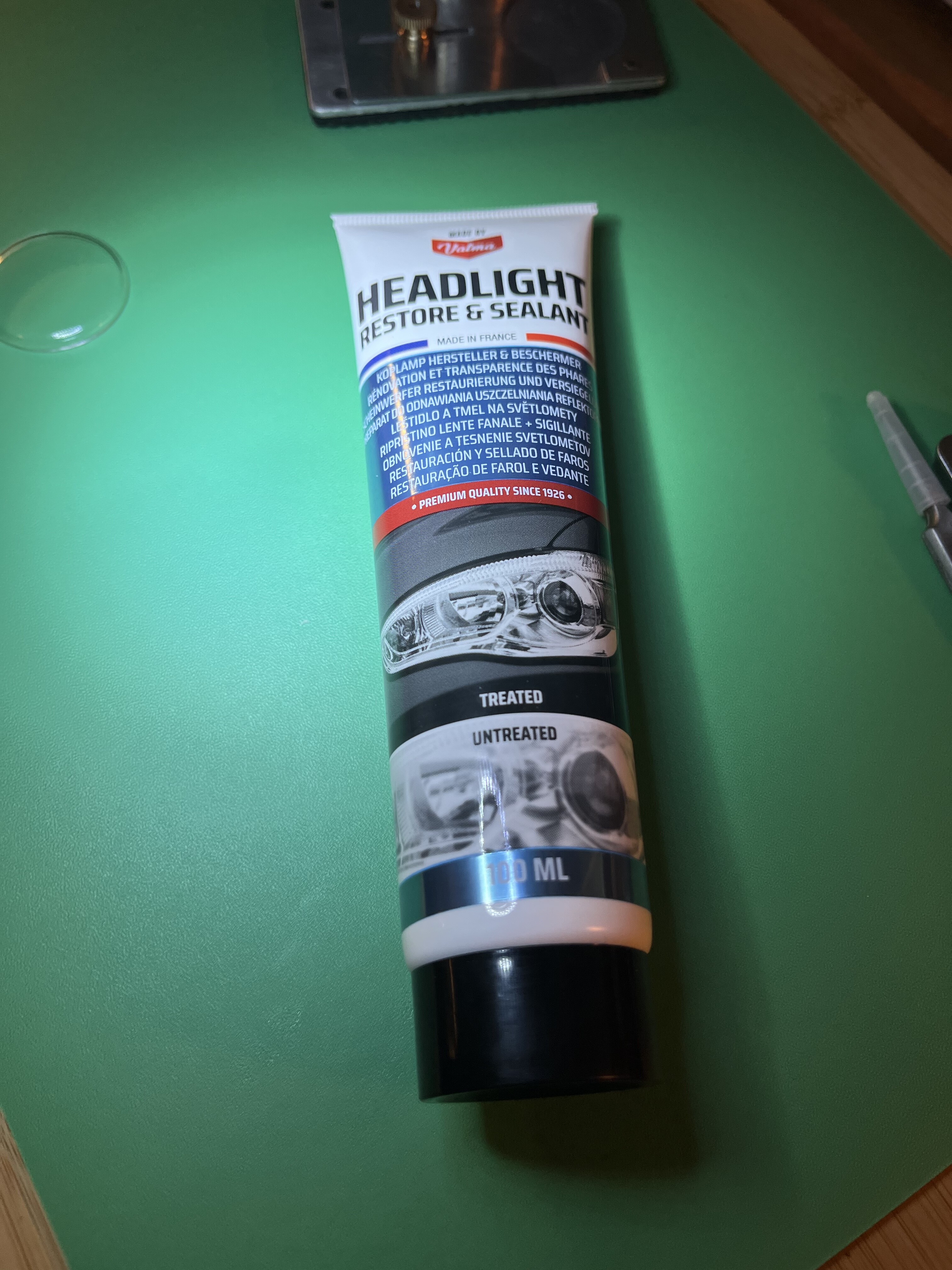

Vandaag heb ik wat glaasjes proberen te fixen met een goedje wat ik in de action heb gevonden. Dit is eigenlijk bedoeld om koplampen van autos op te poetsen. Ik zag onder amazon polywatch reviews dat mensen dat ook voor hun koplampen gebruikte dus ik dacht, andersom zou het ook wel moeten werken. Dit is veel goedkoper.
  • Action goedje 3 euro voor 100ml → 0.03 euro per ml
  • polywatch 6 euro voor 5ml → 1.2 euro per ml
Ofwel, polywatch is maar liefst 40 keer duurder :slight_smile: !!
Toch mooi resultaat ermee behaald. En idd het scheelt hoop , ook niet onbelangrijk

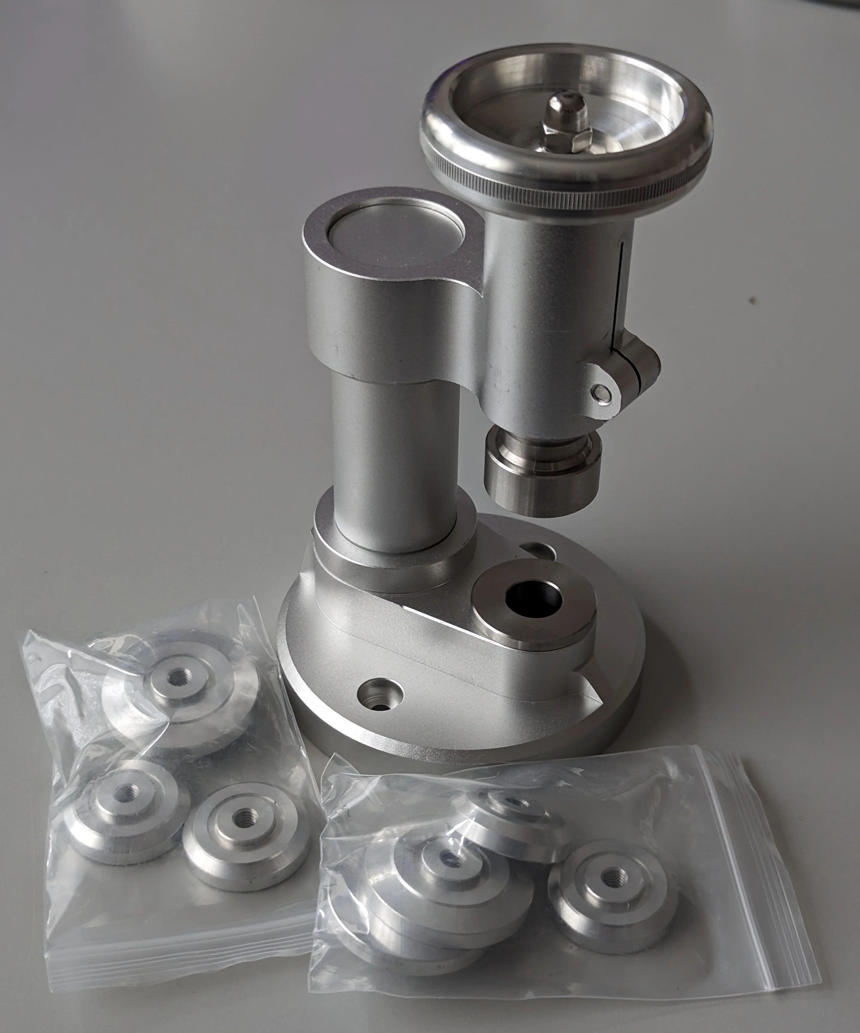

Ik heb deze pers besteld, ben benieuwd of het iets is, de reviews zijn goed.
Heb ik laatst ook op zitten kijken. Durf het het niet meer, die chinese persen. Kost uiteindelijk nog steeds veel geld. Laat me zeker maar weten hoe die bevalt! :grin:
