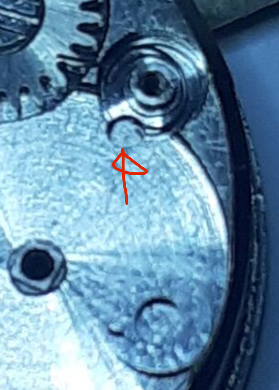

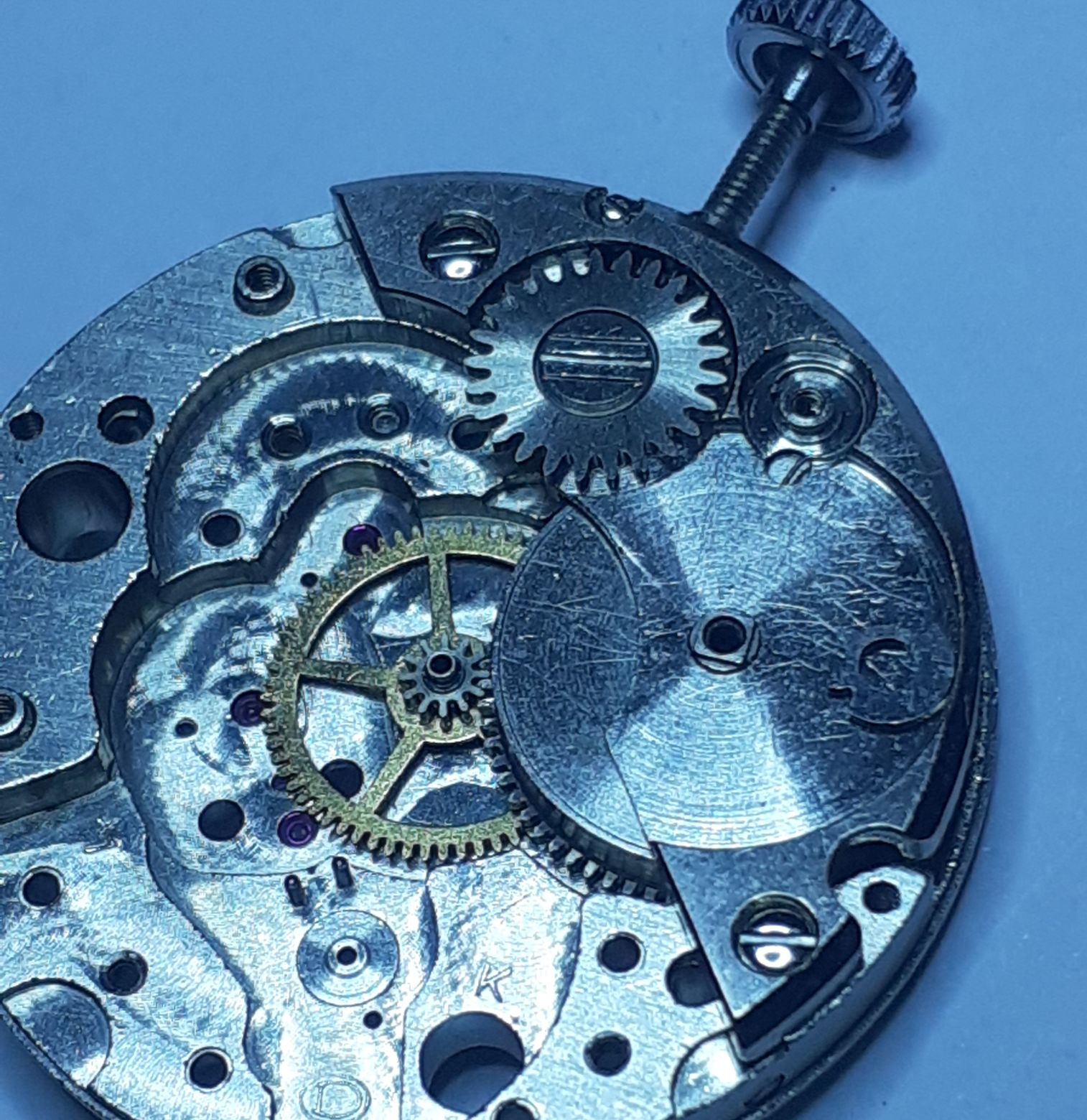

Ja zoals ik die click zie lijkt dat inderdaad zo. Normaal heb je daar nog een pinnetje op zitten maar deze is gewoon vlak of niet? Heb je op internet het uurwerk al opgezocht?

Ik heb al een beetje gezocht, maar heb geen detailfoto gezien, het betreft een Durowe cal. 1032

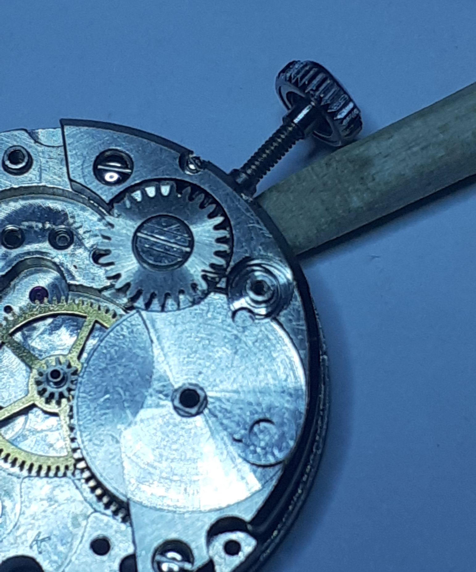

Ik heb weer een close-up foto gemaakt, dus nu moet dat steelje achter die verhoging worden gedrukt.
Maar hoe kan het dan veren? Ik zie het nog niet.
Denk dat het steeltje in dit gat moet:
En dan wel met het opstandje naar boven, toch? Ik ge even kijken of er ruimte is om het steeltje daar onder in dat gaatje te steken.
Ik heb het bekeken en volgens mij heb je het aan het goed gezien, ik zal even een foto maken.
Het ziet er in ieder geval veel belovend uit.
Volgens mij is mijn vraag beantwoord, ik wil jullie beiden hartelijk danken voor de hulp.
