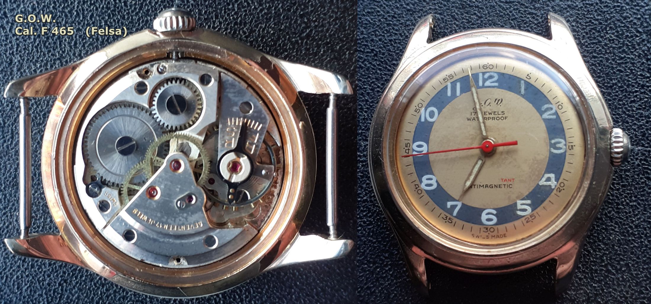

Als de plaat eraf is, kun je goed zien hoe het werkt, als ik het dan goed heb zitten dan moet je de stem een beetje terugdraaien en dan kun je de stem uittrekken om de wijzers te verzetten.
Maar de stem moet er weer uit om het uurwerk weer terug te plaatsen, en dan beginnen de problemen.
Ik heb al een paar dingen geprobeerd, maar telkens gaat het niet lukken, ik heb ook al geprobeerd om de stand zo te zetten dat als het uurwerk er in zit ik bij tegenstand de stem vijf mm terugtrek en dan valt het palletje precies op de juiste plek op de stem, maar ook dat is diverse keren niet goed gegaan, dan moet de plaat er weer af om de setting lever weer goed te zetten, maar die ligt op een tandwiel dus die moet er iets voor liggen, maar dan gaat het ook niet lukken. Ik denk dat er op het HF wel een horlogemaker is die hier ervaring mee heeft, ik heb dit nog niet eerder zo meegemaakt.
MST is toch Roamer?
Het zit blijkbaar ook in een Medana
Heb jij dit kaliber weleens onderhanden gehad?
Ziet er uit als een rocker bar keyless, heb dit eerder gezien bij Osco en Venus. Maar ik denk dat je gewoon wat druk op de tiretteschroef moet zetten met je schroevendraaier als je de opwindas wilt verwijderen, de tirette blijft anders in de opwindas gehaakt.
Eruit halen is niet het punt, waarover het gaat, is het terugzetten nadat het uurwerk weer in de kast zit, daar gaat het fout.
Zelfde verhaal, met een schroevendraaiertje wat druk op de tiretteschroef zetten, opwindas erin schuiven. Daarna de schroef lichtjes aandraaien, een keer de kroon proberen uit te trekken en weer in te duwen (meestal schiet de tirette dan goed in het gleufje van de opwindas) en dan de tiretteschroef definitief aandraaien.

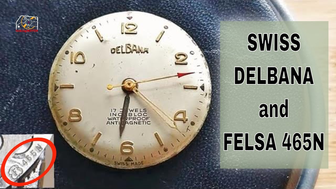

Vintage Delbana Watch Restoration and Swiss Movement Felsa 465N
Ik ga binnenkort mijn F 465 uit elkaar halen, dan is zo’n filmpje toch wel handig.
Ik heb daar ook nog een keertje aan gewerkt. Prima uurwerkje. Succes!
Gaat wel lukken, bedankt Dirk.

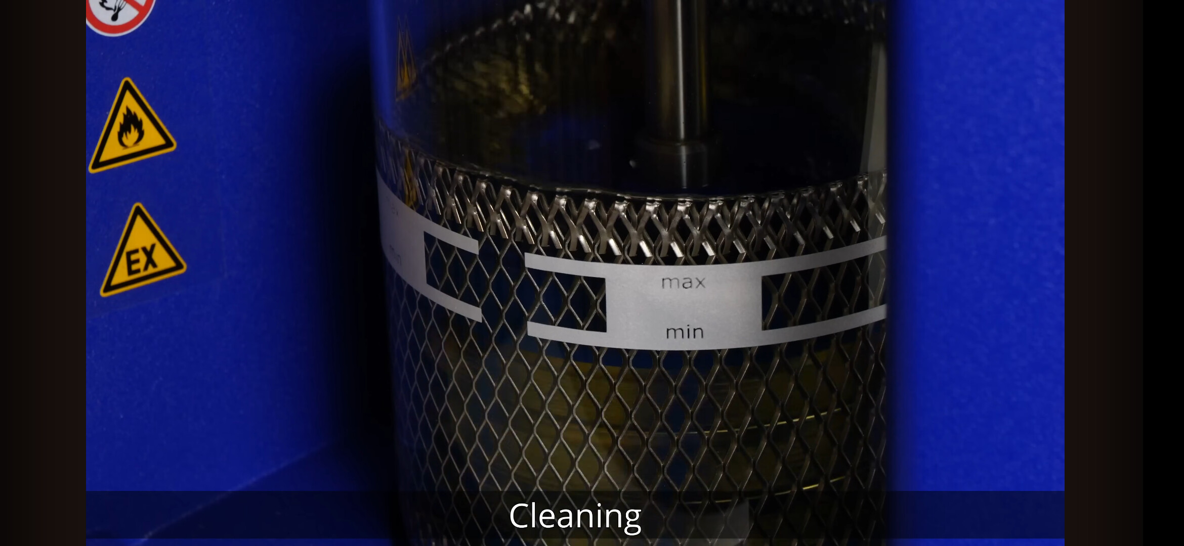

De nieuwe Elmas hebben ook ronde potten, en gebruiken een soort netstructuur binnenin - vrij zeker dat dit is om golven tegen te gaan, en extra werveling/turbulentie te krijgen. In de oude vierkante potten waren dat blikken plaatjes in de vier hoeken (wat maar zozo werkt).
Idee voor de Akrid/Elkrid? En zo’n netje kan dan ook de min/max indicator hebben, dan moet dat niet op het glas zelf. Twee vliegen in één klap.
Krijgt de machine z’n eigen topic ergens trouwens? ![]()
Dit viel mij ook op inderdaad. Heb al gaas in gedachte dat wordt gebruikt voor de bodem van Bonsai potten. Dit heb ik nog liggen. Alhoewel ik echt denk dat het niet nodig is, wil ik het snel nog proberen. Die heen en weer gaande slag geeft echt geweldig resultaat op zichzelf. Je moet gewoon snel een omkeer maken, terwijl de acceleratie laag blijft. Thanks voor de tip in ieder geval.
Had zelf het idee om een soort malletje te gebruiken voor het afvullen van de potten. Maar kan het zeker ook gaan combineren.
Het idee is zeker dat ik hier de Akrid ga laten zien in een eigen topic. Zoals jij al hebt opgemerkt via andere kanalen is er een hele nieuwe versie die vele malen kleiner is, veel minder als een proto aanvoelt en nu ook een droogstation heeft. Dit apparaat gaat hier zeker nog zijn plekje krijgen:grin:
Ha, juist, dat gaat het probleem al bijna volledig afvangen. Dat is hier wel anders met de 1970s Elma die in één richting draait. Aan wat voor frequentie doe je die slagomkeer?
… wat betekent dat je een constructie moet hebben die bijna-instant opspinnen en afremmen kan verdragen, zonder daarbij te veel te vervormen bovendien, en een motor die dat aankan. Klinkt als een toffe uitdagende puzzel zo. ![]()

Nu heb ik hem zo geprogrammeerd dat het obv omwentelingen is. Dus na X omwentelingen keert die om. Heb nu schakelaar met lange en korte slag, weet alleen niet of ik hem traploos wil gaan regelen dmv potentiometer.
Lijkt gelukt te zijn. Ook kan ik nu tot 900 RPM uitslingeren van vloeistof voor de volgende cycle. Dit is meer dan voldoende dus ik ben enorm tevreden. Ik heb een nogal forse motor gepakt en een motordriver die de nodige stroom kan leveren. Ik weet dat de kiwicleaner een kleinere motordriver heeft maar weet niet exact welke dus kan niks zeggen over stroom capaciteit. Uiteindelijk is het puur het vermogen wat je door een motor kan jagen natuurlijk. Tot zover geen problemen. De vraag is natuurlijk nu wel hoe lang de lagering hierin mee kan nu ik af gestapt ben van kogellagers en nu polymeerbussen gebruik. Tijd zal me hierover meer vertellen.
