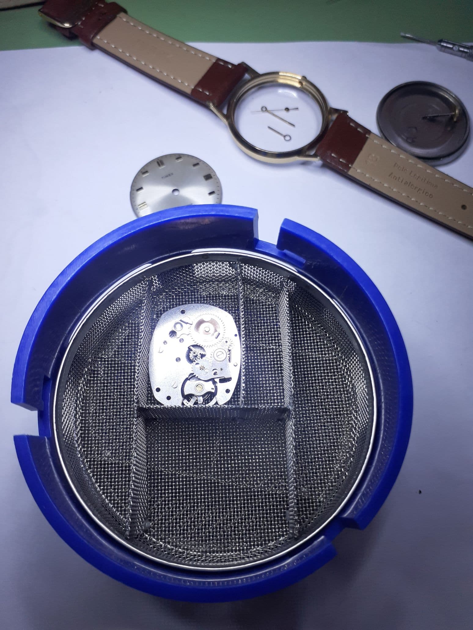

Het is zover, de Timex heeft zich gereed gemaakt voor een ritje in de Elma.
Ik hoop voor 'm dat ie het overleeft.
Net of het er voor is gemaakt, het past precies in het mandje.
Over een uurtje weten we meer.

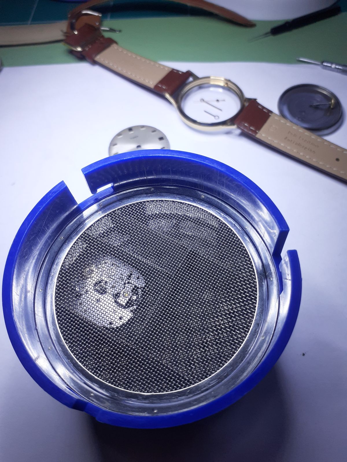

Drogingsproces is bezig
Zojuist klaar met de cleaning en droging, ik zie door het gaas tot mijn grote verbazing het uurwerkje tikken, wat opwindend! dit had i niet verwacht, ik ga het zo meteen weer uit het mandje halen, maar ik ben nu al happy., kijken of dat blijft. Ik ga het nu weer in elkaar zetten en zet het gelijk even op de timegrapher.

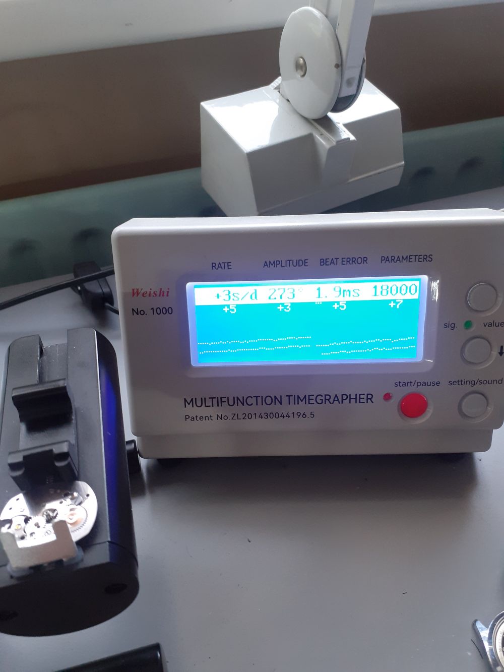

Ik moet het nog oliën, maar ik was toch benieuwd hoe het zou zijn op de timegraher, niet slecht zonder olie, ik vind het heel goed zelfs.
Zo uit de Elma op timegrapher.
