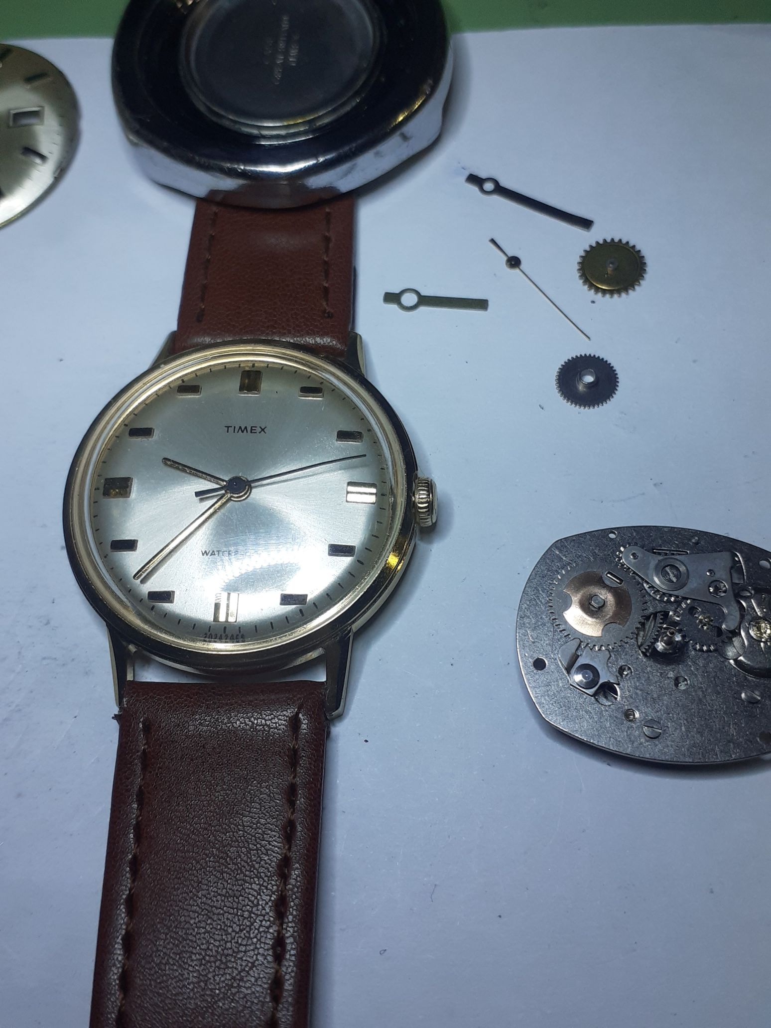

Ik heb er een ander uurwerk ingezet, en sommige onderdelen, zoals de secondewijzer en het nog een tandwiel overgezet, was noodzakelijk, anders konden de wijzers er niet opgezet worden, omdat de plaat op dit uurwerk niet zo diep zakt als op het originele uurwerk. Maar het loopt en ik heb het nog niet geolied, want dit schroefje gaat net zo zwaar als van dat andere uurwerk dus ik ben daar niet aan begonnen.
Timexen zijn niet gemaakt om te repareren, maar om een nieuwe te kopen als ze het niet meer doen, dat is mijn conclusie, misschien heb ik het mis, het is geen fijn horloge om aan te werken.

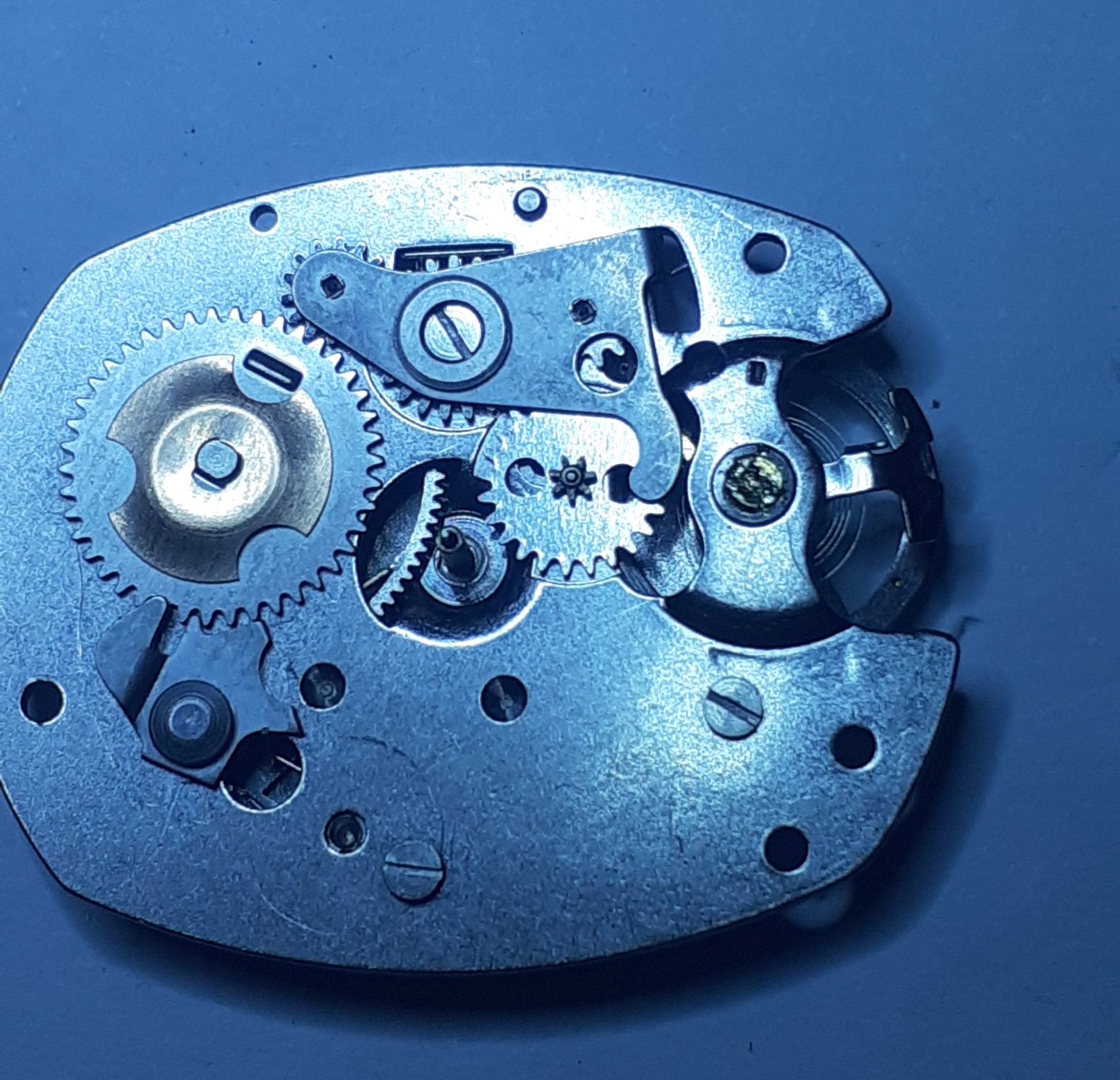

Dit is het originele uurwerk waarbij het schroefje op de balans er niet meer uit wil om dat er geen grip meer is op de kop van de schroef.
Nee, dat was niet het geval, daar heb ik speciaal goed op gelet, op een gegeven moment wou het niet verder erin terwijl de balans nog wieberde, het moest zeker nog wel een 0.3 mm dieper, ik wilde het er uit draaien, maar ook dat ging moeilijk en op een gegeven moment helemaal geen grip meer. Heel die kop is te veel beschadigd, erg zacht materiaal, ik denk bewust gebruikt om de logische reden, om een nieuwe te kopen. Ik heb daar al eens iets over gelezen dat het eigenlijk weggooi horloges zijn, doet ie het niet meer dan flikker je het weg en koop je een ander, dat is de Amerikaanse commerciële gedachte, denk ik.
Hmmm daar ben ik het dan niet mee eens. Wel dat het wegwerp horloges zijn, maar om nou te zeggen dat ze expres zo’n busje van zacht materiaal maken dat gaat wel wat ver.
Dat mag, ik heb zo mijn gedachte erover, waardeloos materiaal gebruikt en waarom dat het dan zo zwaar gaat dat het zeker kapot gaat, is dan niet bewust voor gekozen, als je veel horloges wilt verkopen moet je het zo aanpakken.
Zoals ik al schreef. Met dat busje/schroefje heb ik nog nooit problemen gehad. Wel met een heleboel andere dingen vanTimex, maar nooit met dat schroefje.
Schroefjes gaan wel vaker zwaar. Bijvoorbeeld omdat ze al lang niet gebruikt zijn of flink vastgeschroefd (of geroest). Zeker bij dekstenen met kleine schroefjes kom ik het tegen. Een goed passende net geslepen schroevendraaier is cruciaal. En geduld.

Is ook toevallig dat ik twee Timex horloges heb waarbij dat schroefje zo vast zit dat het direct beschadigd raakt als je het los wilt schroeven, ik gebruik toch goed passende schroevendraaiers, de positie is wel link, als je uitschiet met je schroevendraaier kan je de balans raken en flink beschadigen, dat speelt ook wel mee, het is een linke operatie voor een leek om te doen. Dus misschien is mijn oordeel onterecht, maar het voelt wel zo omdat ik toch dacht alles goed te doen.

In dit geval niet in de houder, als je wat druk zet heb je kans dat de houder omkiepert, heb ik al diverse keren meegemaakt, in dit geval lag het plat op de werkmat, vooral om dat het een linke lpaats is als ik uit zou schieten dan loopt de balans gevaar voor beschadiging, dus extra voorzichtig geweest. Bij het tweede uurwerk ging het net zo zwaar dus heb ik het schroefje laten zitten.
Ik wilde net zeggen. Niet in een houder klemmen want dan vervormt het uurwerk en het schroefdraad gat. Het is daar allemaal heel erg dun.
Ik leg ze altijd op een stevige ondergrond en dan kan ik gemakkelijk het schroefje los draaien. Echt nog nooit problemen daarmee gehad.
