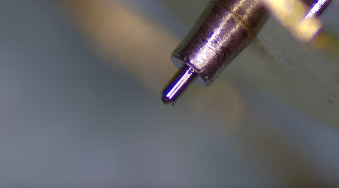

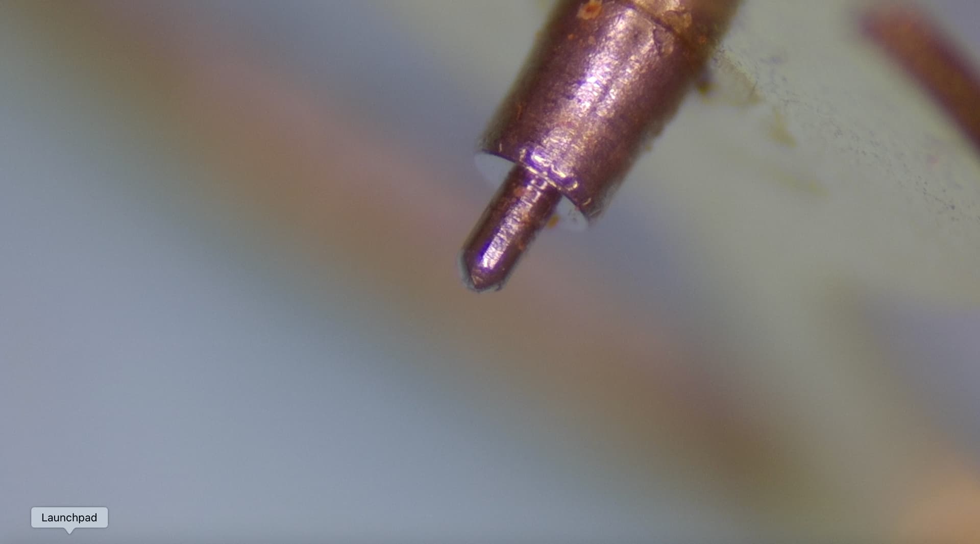

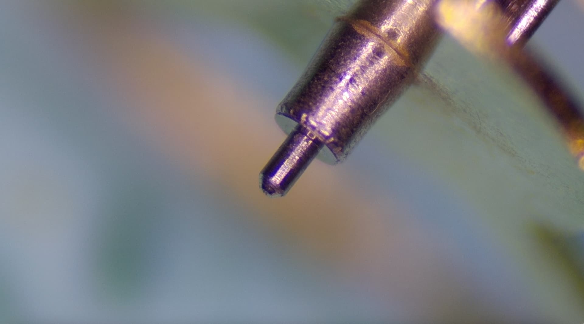

Ik heb ook al mijn resultaat met de tappenbank :smiley: . Ik ben benieuwd of dit de problemen verhelpt in verticale standen. Het duurde ook wel heel lang voordat de amplitude laag werd zodra ik hem in verticale stand zet dus ik ben enorm benieuwd. Door doen leert men. Zo’n tap helpt in ieder geval niet in performance.
Hieronder de resultaten.
Foto 1: zo trof ik de tap aan na ontmantelen.
Foto 2: na een uurtje of 2 in de evaporust.
Foto 3: Na de tappenbank die ik zo net in dit topic heb geplaatst. Ik hoefde maar heel even te ‘burnishen’ met de tappenvijl (1-2min). Het mooi slijpen van de tappenvijl koste dus ook echt veel meer tijd… :rofl:
Foto 1
Foto 2
Foto 3

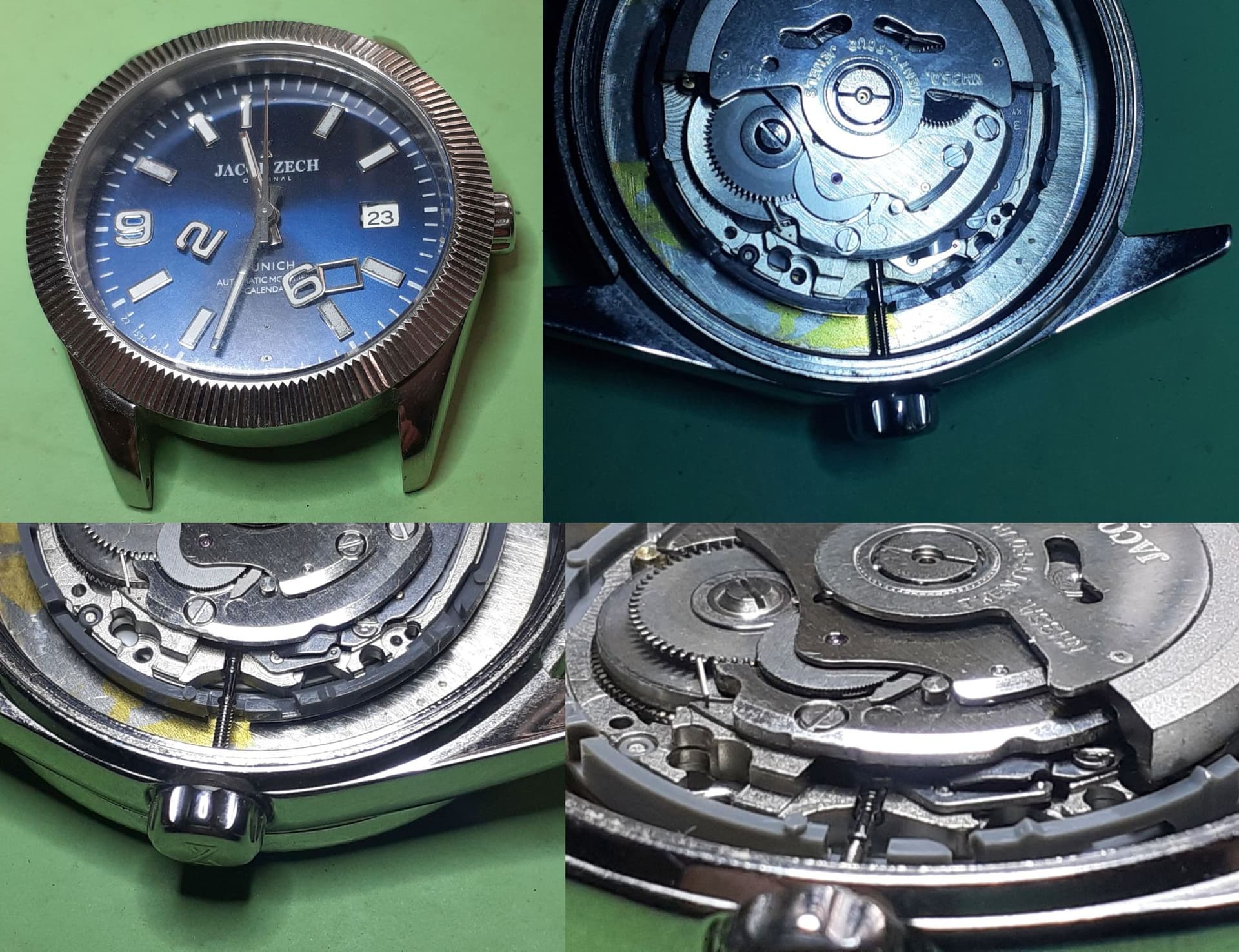

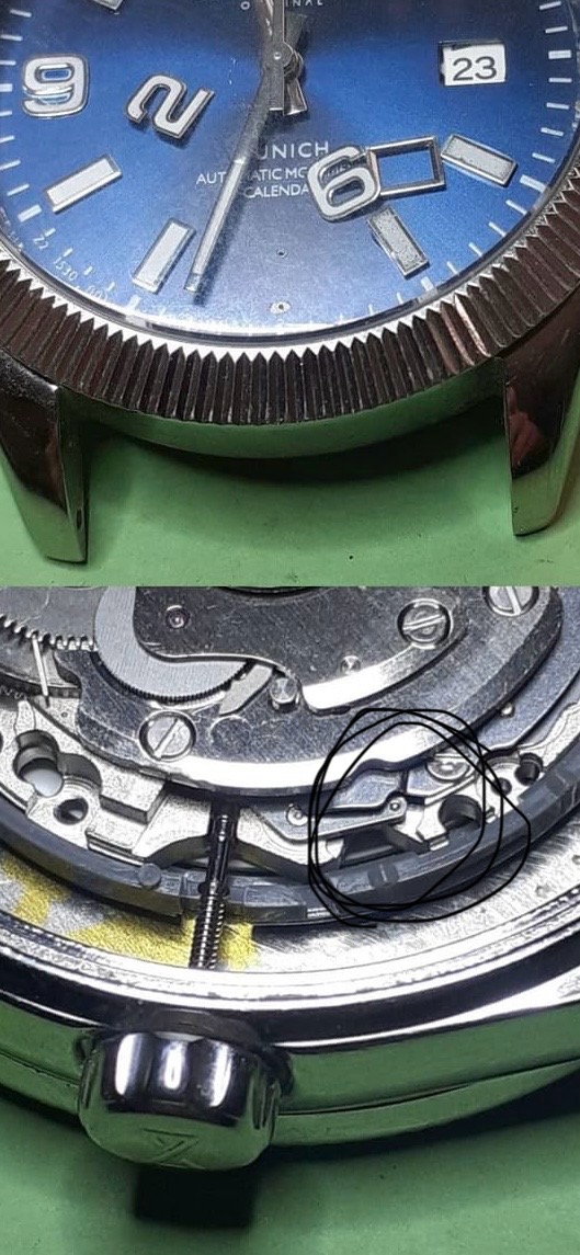

Ik heb hier een horloge die ik vannacht van een klant heb mee gekregen om te proberen de cijfers weer op vast te plakken.
Nu moet het uurwerk eruit, en de stem moet eruit, mijn vraag is, hoe gaat deze stem eruit, welk schroefje moet ik los draaien, is dit een tweedelige stem? Misschien beter om de kroon eraf te draaien, of is het gewoon erg simpel en weten jullie hoe of wat. Er zit niets wat ingedrukt kan worden zover ik weet.

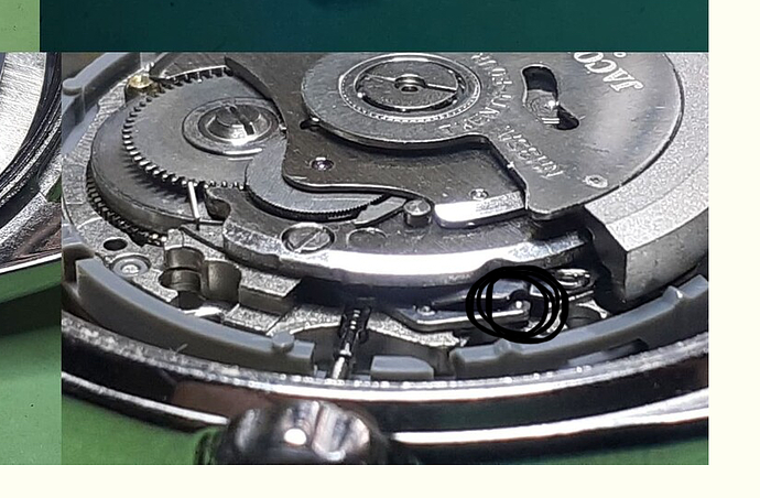

Het palletje in de rode cirkel een beetje indrukken.
Ik denk
Met iets scherp op het kleine putje drukken als de kroon in de normale stand (ingedrukt) staat. Net zoals een NH35/36.
Dat moet wel lukken denk ik.
Ik ga het gelijk proberen, heel hartelijk bedankt voor de snelle reacties.
Het is een horloge van een ander en dan wil je niets beschadigen of los draaien waar je dan weer spijt van hebt. Ik had al op dat knopje gedrukt maar heel zachtjes, dus dat is em dan iets harder drukken.
De stem is er uit hoor! heel erg bedankt voor de hulp! :+1:
Graag gedaan @Macx :+1:

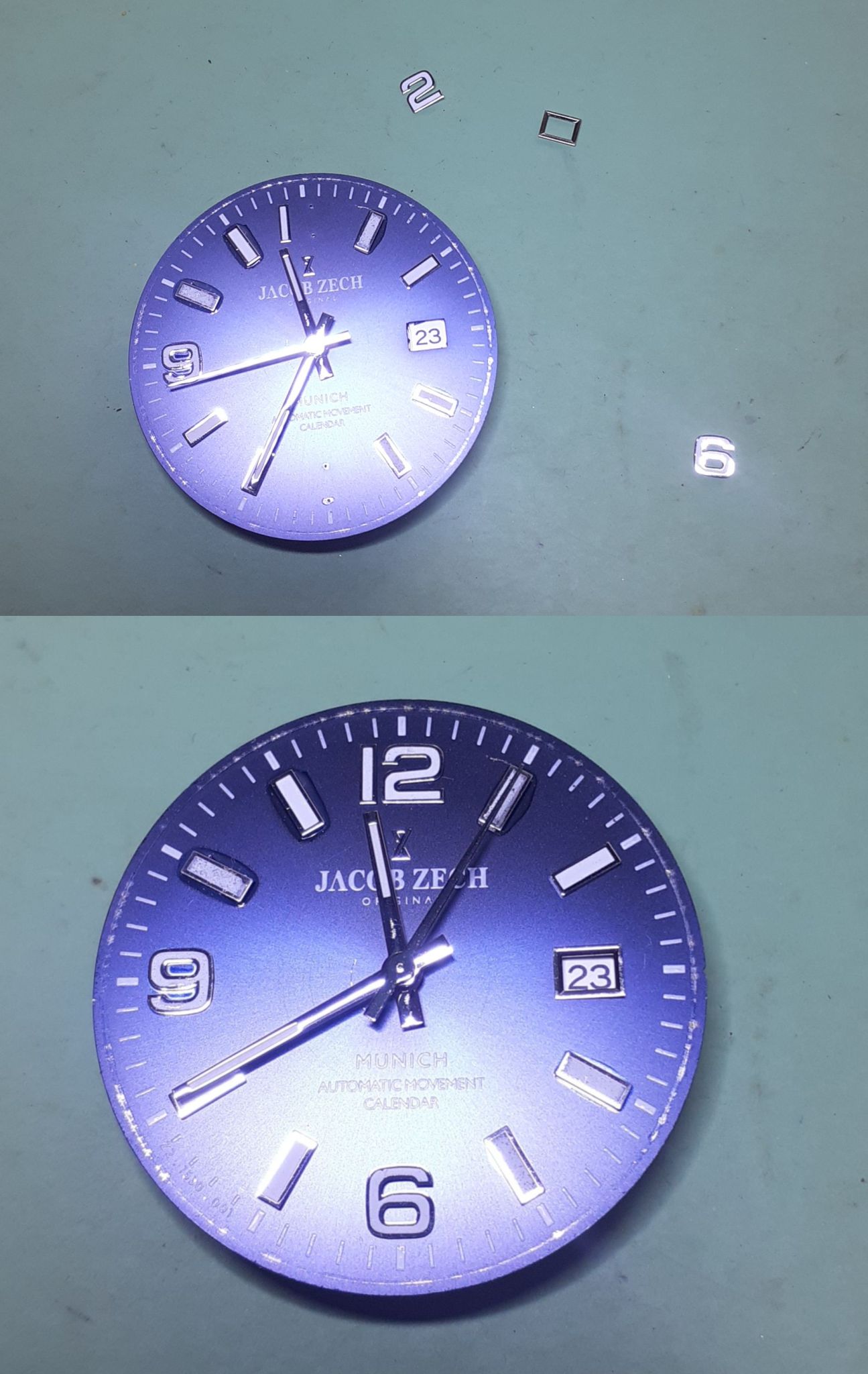

Dit is het horloge met de losse cijfers en een kozijntje.
Nu nog vast plakken met een heel klein beetje secondelijm, ik hou jullie op de hoogte.
Voel maar eens goed aan de andere of ze ook niet wat losjes zitten nu je het open hebt liggen!
Ik heb voor een kennis ook zo een reparatie gedaan en vernam onlangs van mijn vrouw dat er ondertussen ook andere indexen los waren gekomen… :roll_eyes:
Die van mijn reparatie zaten gelukkig nog vast :grin:
Goede tip Bert, misschien even de plaat losmaken en aan de achterkant de pinnetjes even voorzien van wat secondelijm, onder de microscoop werken dan lukt dat wel. Dan gaat het vooral om cijfer 9, de indexen zitten wel beter vast, zo te zien. Ik kom niet graag aan wijzers dus ik voel wel of negen vast zit dan laat ik het daarbij.
