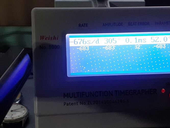

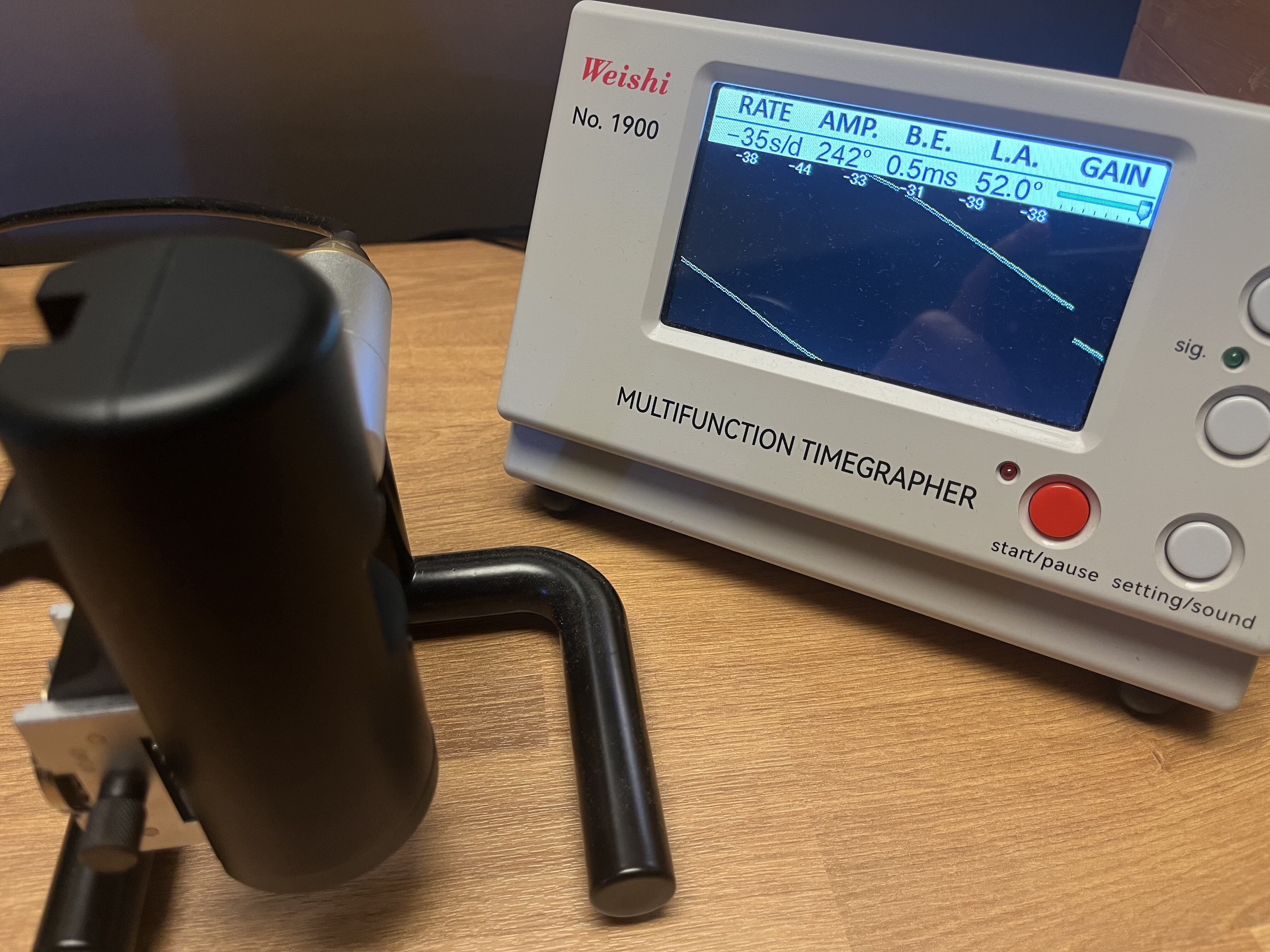

Heb weer lekker wat amplitude verticaal! Ik kwam van zon 160-180 af na een service (dit is de 2e keer). Dus dikke 60 gewonnen met een tap netjes maken. Helaas wel veel variatie op de rate in verschillende posities. Waar kan dit vandaan komen en vanaf waar zien we het als acceptabel?
Ik heb wel eens mensen horen zeggen dat een vintage horloge met een afwijking tot 60 seconden per dag acceptabel is……… de vraag is of je dat zelf ook vindt :smile::smile:
Ik krijg daar jeuk van en probeer alles te doen om hem zo dicht mogelijk naar nul te zetten. Totdat blijkt dat daar waar mijn capaciteiten ophouden en ik er vrede mee kan hebben :grin:
Hoe vlieg je dat aan? Die delta in verschillende posities is mij niet duidelijk hoe weg te poetsen…

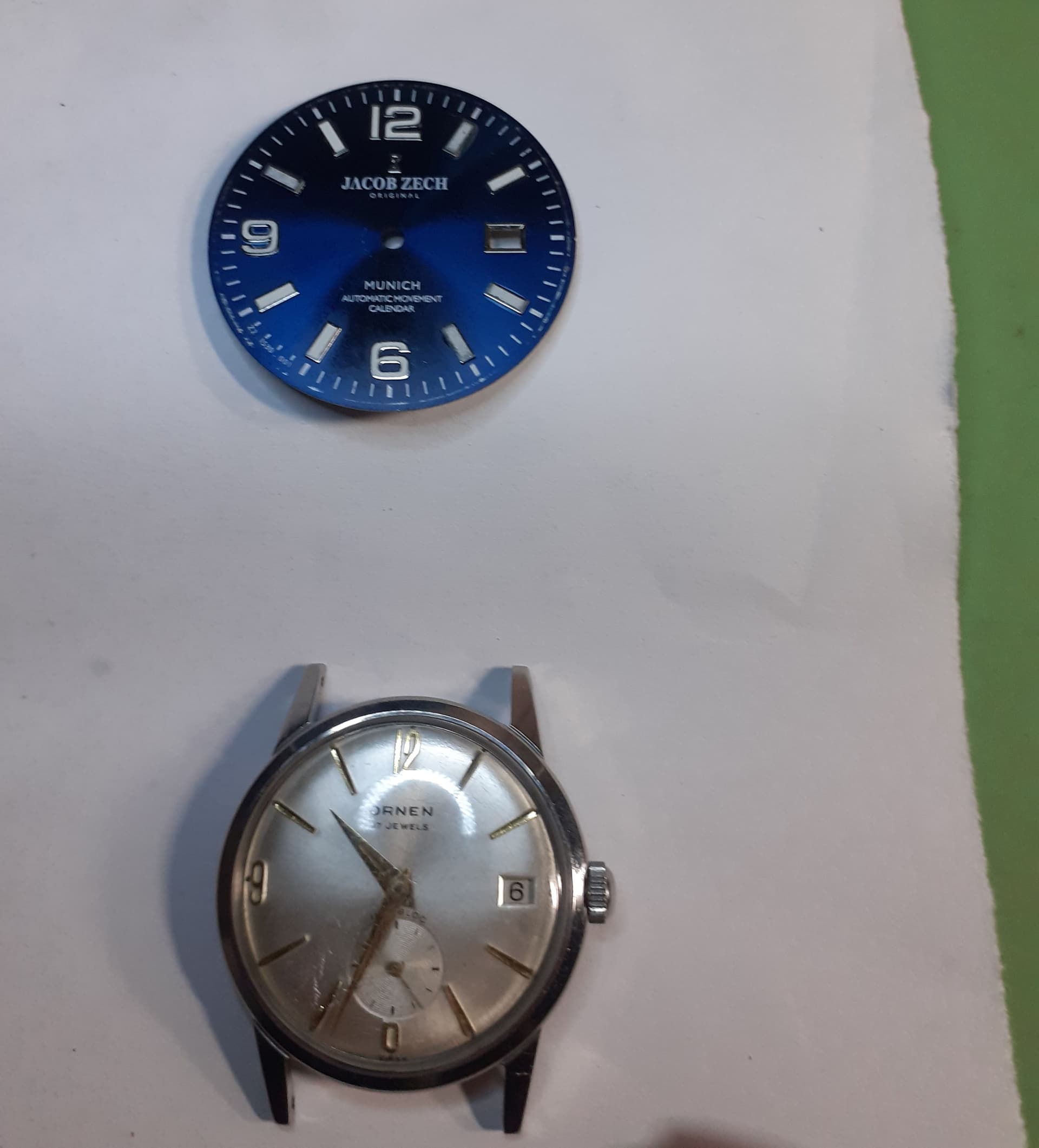

Zo de wijzerplaat is weer in orde en ik heb ook nog dit horloge aan het lopen gekregen

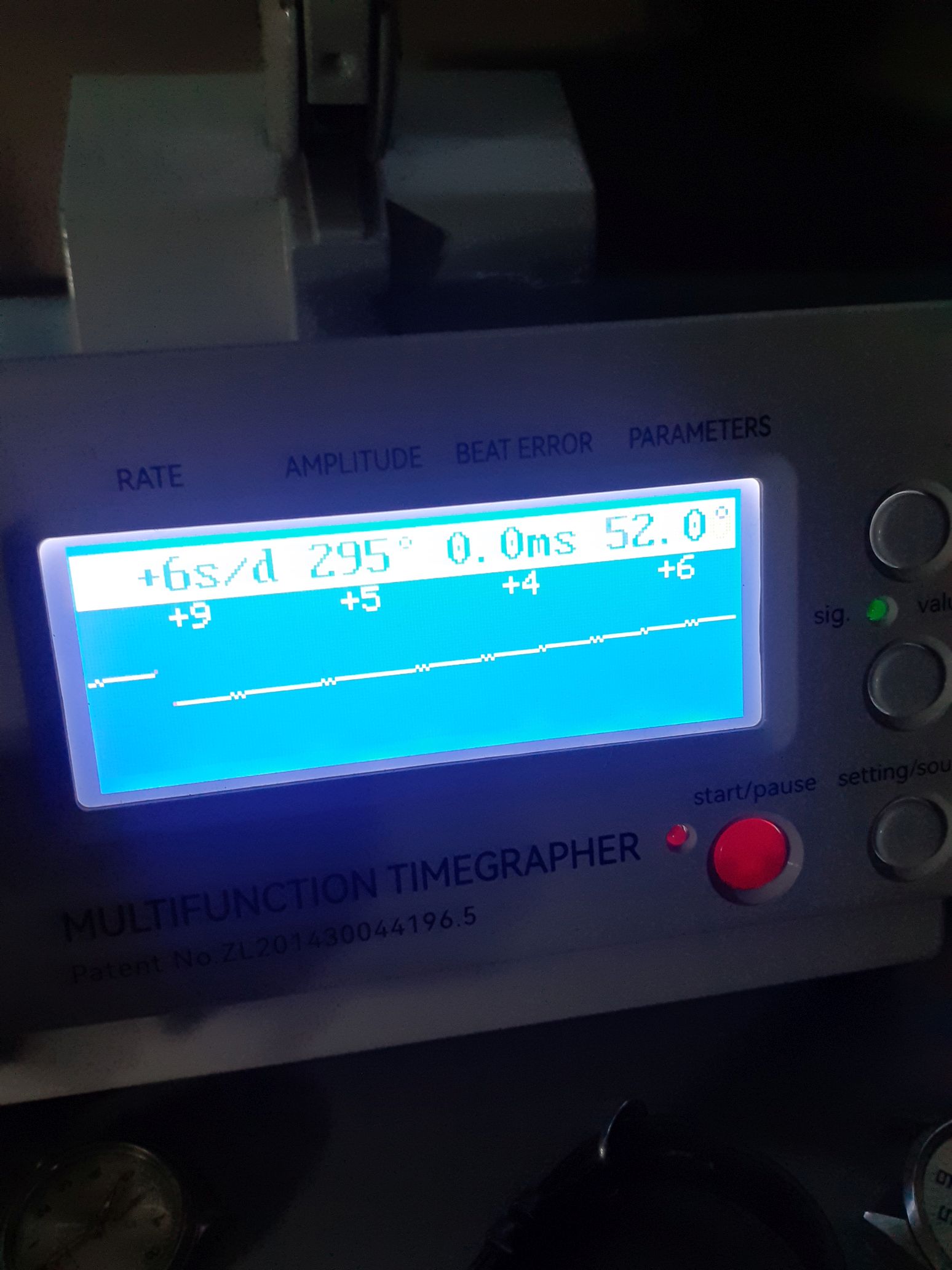

Het betreft een Örnen, ik heb er een experiment mee uitgevoerd, gisteren een paar penankers in de Elma gereinigd en beide kwamen er tikkend uit, daarna nog een penanker en ook die kwam er weer tikkend uit. de Örnen is geen penanker en ik wou het opofferen om te weten wat er gebeurt als je een horloge wat geen penanker is een rondje Elma doet. Het ging er dood in en kwam tikkend in het korfje eruit. haha
Het had een amplitude van boven de 300 zonder olie, daarna heb ik het een beetje getuned en de steentjes geolied, wat een priegelwerk, echt goed uitkijken want ook die steentjes zijn zomaar foetsie.
Ik wou gewoon even weten hoe zo’n horloge eruit komt als je het er compleet in legt.
Het loopt weer fantastisch en hopelijk voor het horloge nog een lange tijd.

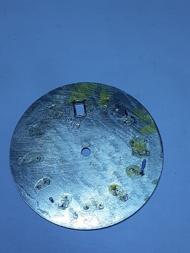

Ik heb meteen die andere cijfers en indezen ook nog wat extra behandeld.
Het ligt nu te drogen, morgen weer in elkaar zetten.

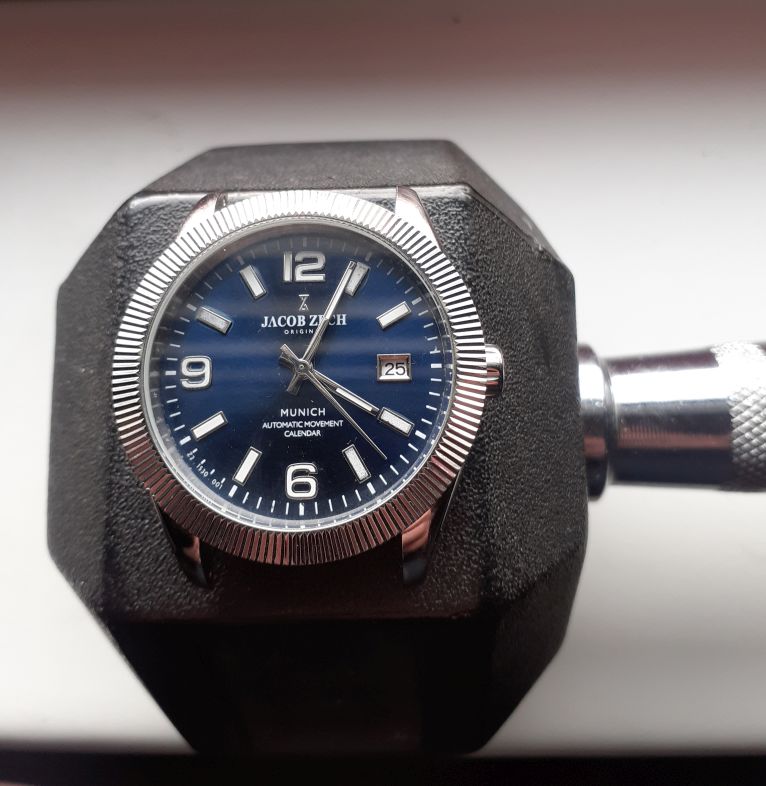

En Jacob staat weer in elkaar en mag weer om de pols, kan Casper er weer van genieten.
Dat is ook een mooie!!
Dit horloge is van een klant van mij, we spraken over koetjes en kalfjes en toevallig kwam mijn hobby ook ter sprake, Casper heet ie, Casper zei dat hij een horloge had liggen dat stuk is en al eens is gerepareerd, maar nu weer de cijfers eraf lagen, ik zei, als we bij je adres zijn dan wil ik het wel even zien dan kan ik het misschien voor je repareren. En zo gezegd, zo gedaan.
Eer van je werk en weer iemand blij gemaakt. Dat is altijd leuk.
Ja, dat vind ik ook erg leuk, hij had nog een appje gestuurd van, zeg maar wat het kost, hahaha
Daar doen we niet aan, maar dat weet ie nog niet.

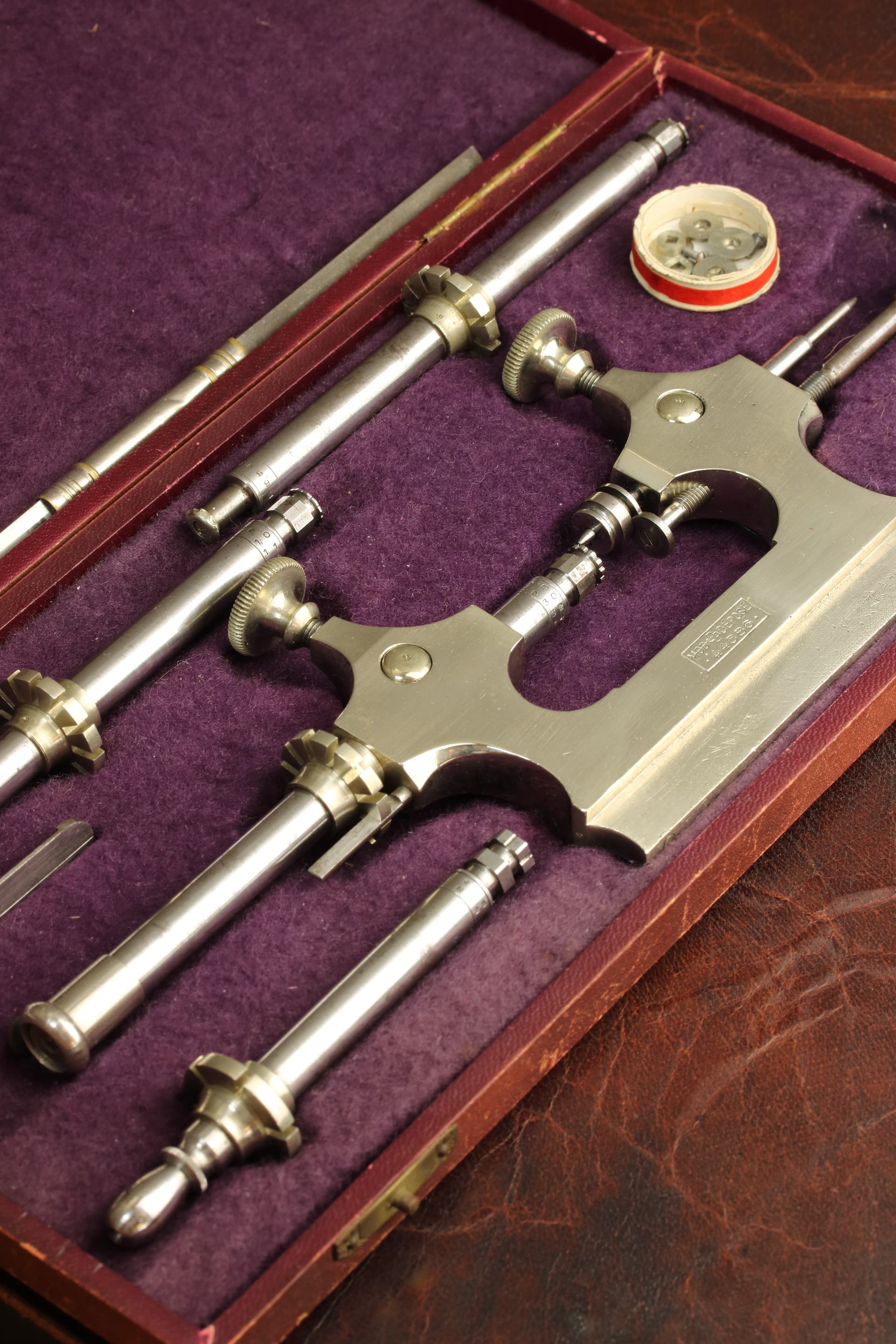

ik moet ook es op zoek gaan naar een jacot, er worden er vaak wel aangeboden maar ik heb geen iedee hoe een complete er moet uitzien. Iemand enig idee of voorbeeld?

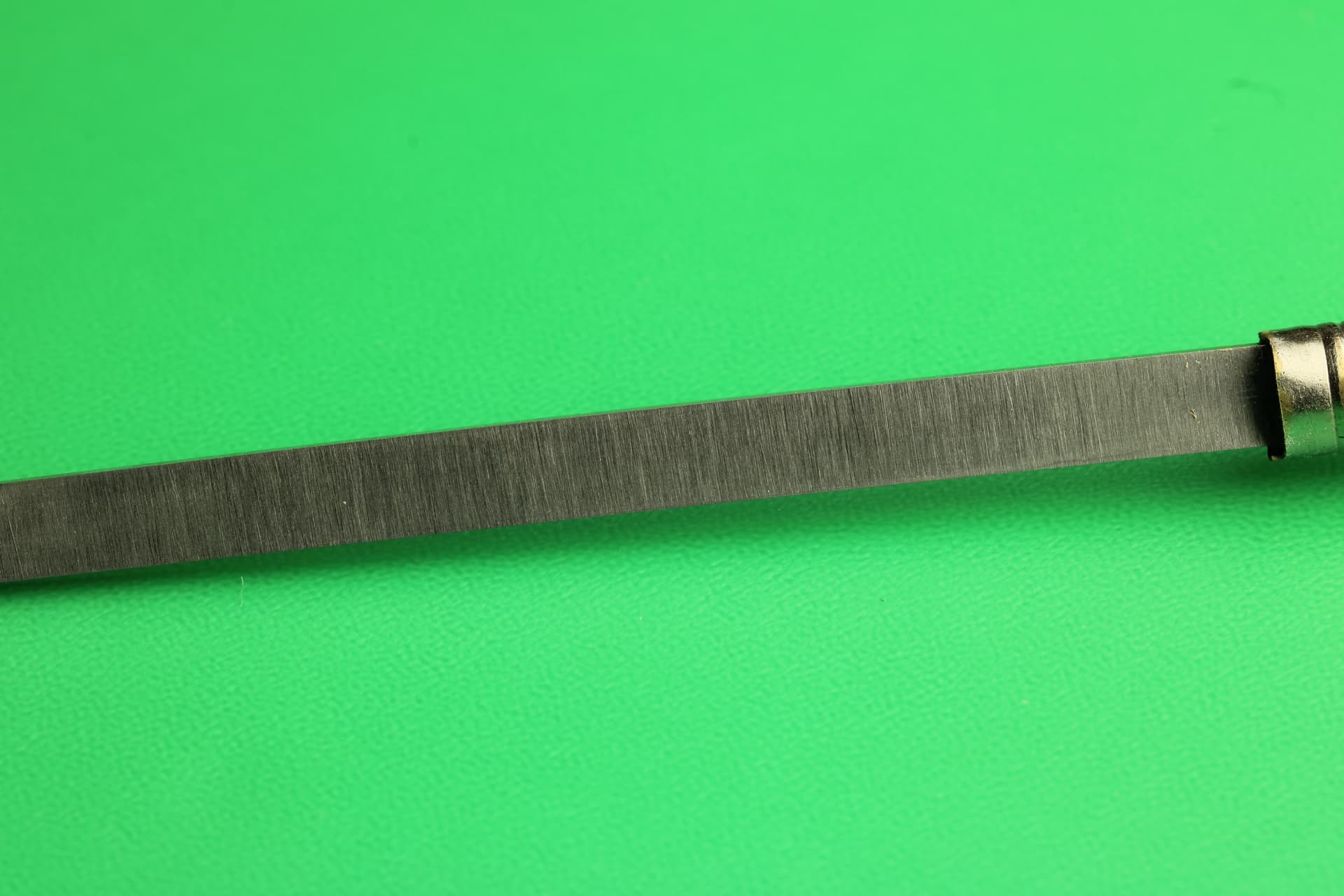

Veel is rommel inderdaad. Compleet zijn ze eigenlijk bijna alle niet, vooral de kant waarmee je de bovenkant van de tap kan bewerken zijn vaak kapot. Dit setje heb ik en die lijkt zo goed als compleet. Bij deze kan ik zelfs die plaatjes vervangen. Je moet alleen nog een boogje zien te scoren en een tappenvijl. Ook die vijlen zijn nieuw ongekend duur. Ik heb een vijl in een lotje weten te scoren een hele tijd terug, daarna dmv een slijpsteen mezelf enige tijd bezig gehouden om deze kap te realiseren. Zo’n boogje kun je zelf maken of je kan zon trektouwtje voor een badge gebruiken. Persoonlijk vind ik een boogje fijner werken.

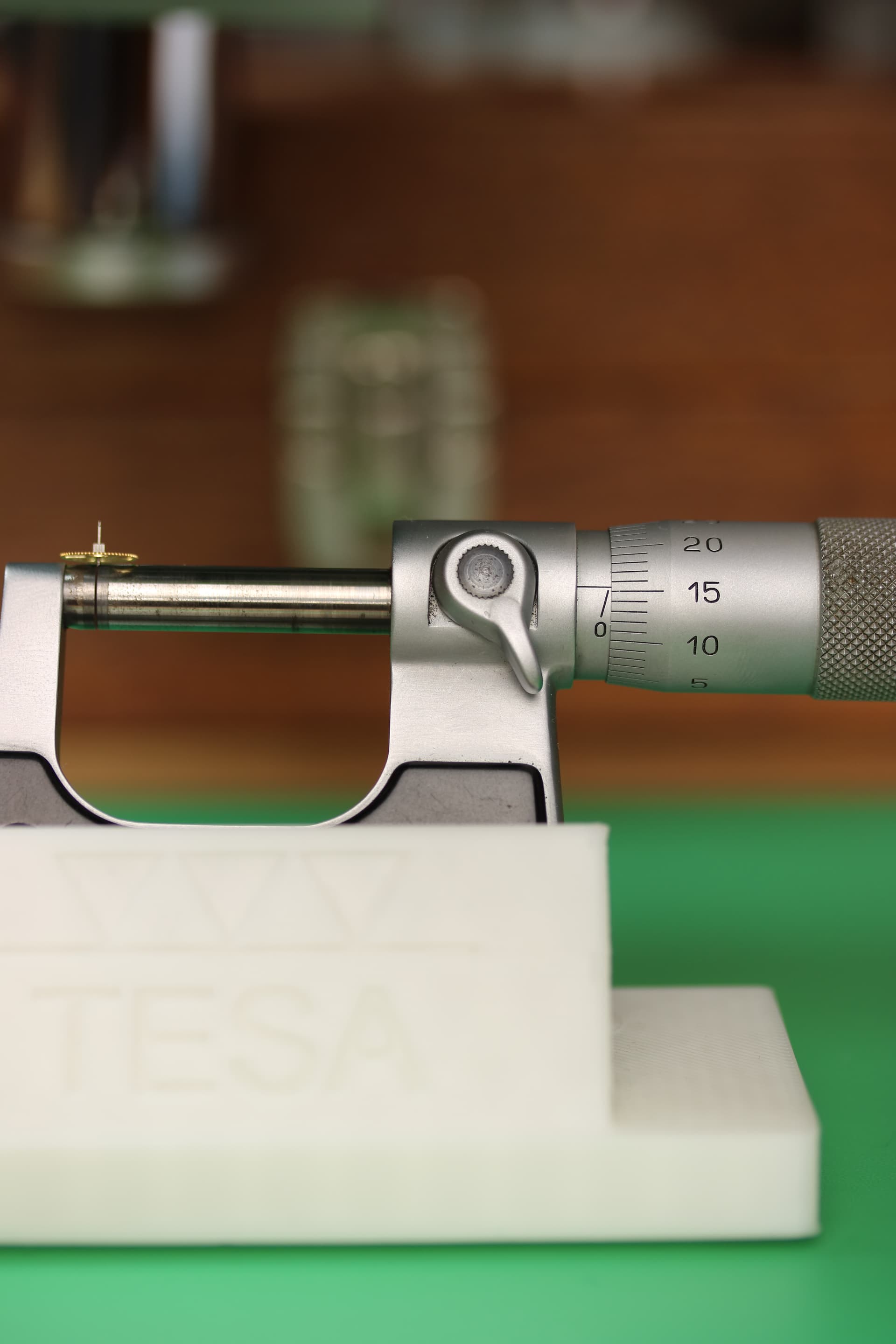

Vaak zit er ook nog een plaatje bij waarmee je de tap kan meten. Ik lees vaak dat je hiermee krassen in de tap maakt (makes sense) dus ik gebruik gewoon een schroefmaat om de juiste ‘runner’ te bepalen. Laat de mensen die allergisch zijn voor engels maar weer boos worden, ik heb ook echt geen zin om de Nederlandse naam te zoeken voor dit ding, als die überhaupt al te vinden is :slight_smile: .

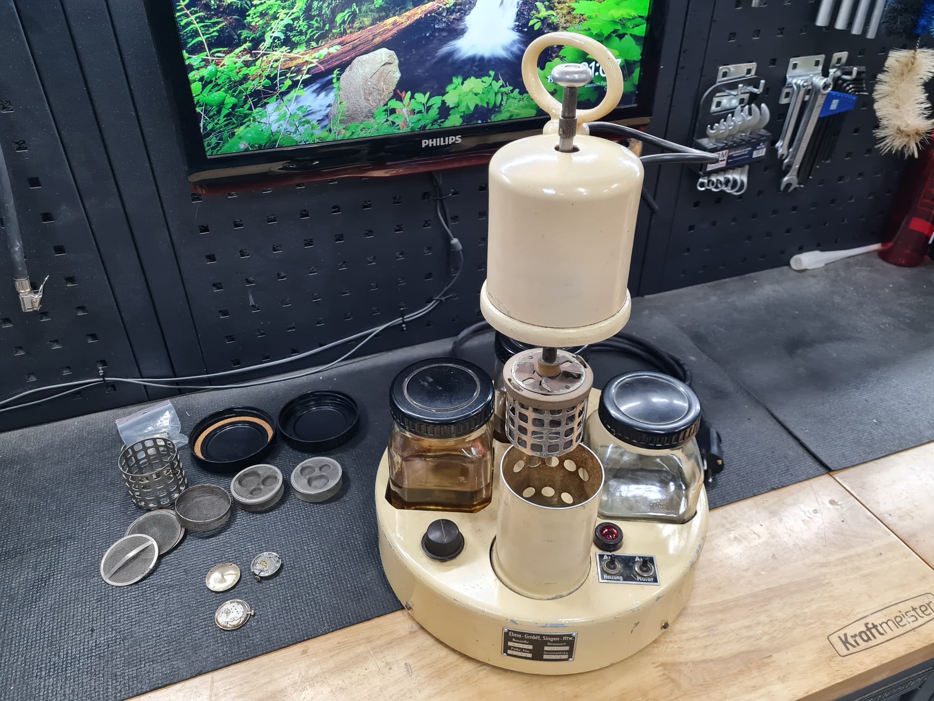

Ik heb zelf deze Elma op de kop getikt. Het grote leren kan bijna beginnen. Wellicht een verkeerde volgorde, maar het zij zo.
Nooit te vroeg voor een schoonmaakmachine! Mooi gescoord. Veel plezier ermee.

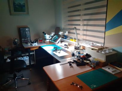

Eens met Dirk, mooi machientje, ik had ook al heel vroeg een machine gekocht toen ik de kans had om te kopen. Als je in de vintage gaat dan nu ook een geigerteller kopen, dat is ook nooit te vroeg. En een ultrasoontje voor de flexbandjes en de kasten., die heb je ook al voor onder de 100. En een microscoop is ook belangrijk, ik zou als ik jouw was niet met loepen gaan werken maar je aanleren om met een stereo microscoop te werken, je kunt wel een loeplamp kopen, die heb ik ook, is soms ook wel makkelijk als je toevallig achter de loeplamp zit, maar ik rij van de ene naar de andere met mijn stoel haha. Richt een kamer in speciaal voor je horlogehobby en zet er wat tafels in en een werktafel die omhoog en omlaag kan, dat is ook makkelijk, ik heb die van mij online besteld bij Ikea, en koop dan ook gelijk een magneetstrip en wat onderleggers. Schroevendraaiers en een glaslifter en oiliegevers zou ik van Bergeon kopen. Polijstmachine koop ik bij HBM kost niet veel, iets van 45 euro of zo.
hobbyruimte  klein formaat
